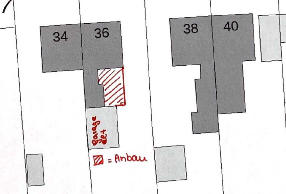

    Hallo an alle Experten,
    wir möchten gerne einen geerbten Altbau (2-Familienhaus) umbauen.
    Es besteht kein B-Plan. Geplant ist das bestehende Gebäude zu verbreitern und die angrenzenden vorhandenen Doppelgaragen in Wohnraum umzuwandeln und auch aufzustocken.
    Bisher wird das Dach der Garagen als Dach-Terrasse genutzt, was auch so genehmigt ist.
    An der Front, zur Straße hin wird nichts verändert, das neue angebaute Dach wird nicht höher werden als das jetzige. Es wird halt nur länger und breiter. Dadurch ändert sich der Neigungsgrad um ein, zwei Grad.
    Der Nachbar hat bereits eine Zusage zur Eintragung einer Baulast zur Grenzbebauung und Aufstockung unterschrieben.
    Ich habe auch bereits mit dem Bauamt telefoniert und mündlich wurde mir zugesagt, dass man grundsätzlich erstmal keine Probleme in dem Bauvorhaben sieht.
    Nun würde ich gerne eine Bauvoranfrage einreichen, dachte bisher, dass ich lediglich einen Auszug aus dem Liegenschaftskataster 1:500, sowie meine Zeichnungen und wie der Umbau aussehen soll.
    Was wird noch benötigt? Fotos vom IST Stand? Ich habe hier im Forum von Fragen gelesen, die man stellen muss.
    Wonach muss ich da Fragen? Um Genehmigungen genau der Dinge die verändert werden?
    Also z.B.: Ist es möglich das Fenster dort einzubauen? Ist es möglich dort einen Balkon anzubauen? Wird die Aufstockung genehmigt? usw?
    Des Weiteren habe ich hier gelesen, dass die genehmigte Bauvoranfrage noch lange nicht bedeutet, dass man den Bauantrag dann auch genehmigt bekommt.
    Lohnt dann überhaupt eine Bauanfrage?
    Ich bitte um Nachsicht, wir sind absolute Laien und bedanke mich schon mal für eure Antworten!

    Zunächst noch mal muß eine Bauvoranfrage von einem "Bauvorlagenberechtigten" eingereicht werden.
    In der BVA sollen unklare Aspekte beantwortet werden. Was ist also unklar?
    Es ist einfacher und billiger als ein vollständiger Bauantrag.
    Ein neuer Grundbuchauszug ist Pflicht. In diesem Auszug ist das geplante BVH einzuzeichnen.
    Auch einige bemaßte Ansichten muß man befügen. Wie soll man sonst die Fragen beantworten können? Ist doch logisch.
    Ein "Bauvorlagenberechtigter" ist ein Bautechniker, Bauing. Maurermeister, Zimmermannsmeister oder auch Architekt. Ob ein Fliesenleger, der seinen Techniker in ca. 3 Jahren Samstags, gemacht hat, so etwas kann, ist fraglich. Aber ein Architekt ist nicht Pflicht.

    Nein.
    BauO NRW 2018, §77
    (2) Betreffen die Fragen nach Absatz 1 die Errichtung oder Änderung eines Gebäudes, müssen die dem Antrag auf Vorbescheid beizufügenden Bauvorlagen von einer Entwurfsverfasserin oder einem Entwurfsverfasser, die oder der bauvorlageberechtigt ist, unterschrieben sein. § 67 gilt entsprechend. Dies gilt nicht für einen Antrag auf Vorbescheid, mit dem nur über die Vereinbarkeit mit den planungsrechtlichen Vorschriften über die Art der baulichen Nutzung, die Bauweise und die überbaubare Grundstücksfläche entschieden werden soll.
    Das kommt auf die Fragen an.
    Nein.
    Das kommt auf das Bundesland an.
    So wie Du den Fall geschildert hast, nein. Da das Bauamt grundsätzlich zugestimmt hat, geht es jetzt um viele Detailfragen, die eine solche Planreife verlangen, dass eine Bauvoranfrage IMHO kein Einsparpotential mehr bietet.

    Stimmt, hier in NRW darf die Bauvoranfrage erstmal jeder einreichen.
    Könntet ihr mir bitte noch erklären wo der Unterschied zwischen planungsrechtliche Zulassung und bauordnungsrechtliche Zulässigkeit liegt?
    Im Forum bin ich auf unterschiedliche Aussagen bezüglich eines positiven Bauvorbescheid gestoßen.
    Wenn man den Bauvorbescheid so weit genehmigt bekommen hat, kann man dann genau so bauen oder können dann trotzdem beim eigentlichen Bauantrag Dinge nicht genehmigt werden? Wir benötigen beim Umbau an einer Seite im Altbau dringend ein neues Fenster, ohne dem es viel zu dunkel mit dem Anbau wird.
    Wichtig wäre uns an der aufgestockten ehm. Garage auch der Balkon.
    Wurde das alles in dem Vorbescheid genehmigt, kann man darauf verweisen oder hat man damit auch keine Sicherheit?
    Vielen Dank, für eure Bemühungen!

    Planungsrecht sind alle Vorschriften im Zusammenhang mit dem BauGB (BauNVO, PlanzV,..). Bauordnungsrecht sind alle Vorschriften im Zusammenhang mit der LBO (BauPrüfVO, SBauVO...).
    Ja, wenn es keine Änderungen im Bauantrag gibt.
    Ja, all die Dinge, die im Vorbescheid nicht abgefragt wurden.
    Einen Bauvorbescheid reicht man ein, wenn man sich bei konkreten Einzelfragen nicht sicher ist, ob diese genehmigungsfähig sind. Bei geschätzt 90% der Vorbescheide geht es nur um planungsrechtliche Fragen. Diese Fragen erfordern aber noch keine ausgearbeiteten Bauvorlagen, so dass man hierbei Geld spart. Denn es wäre sehr ärgerlich, wenn der Architekt schon eine vollständige Planung für ein zweigeschossiges Haus erarbeitet hat und auf dem Grundstück nur ein Eingeschosser erlaubt wird. Und die Prüfung beschränkt sich auf die gestellten Fragen, so dass auch hier niedrigere Gebühren anfallen, sofern man nicht eine vollständige Prüfung beantragt, was IMHO aber keinen Sinn ergibt. Die Entscheidung über die gestellten Fragen ist aber rechtsverbindlich.
    Es liegt also an Dir, was Du durch den Vorbescheid geprüft haben möchtest.
    Das wäre Bauordnungsrecht (§46, Abs. 2, BauO NRW 2018). Wenn Du das abfragen möchtest, brauchst Du eine Grundrisszeichnung von einem bauvorlageberechtigten Entwurfsverfasser. Eine wesentliche Einsparmöglichkeit fällt schonmal weg.
    Das greift ins Planungsrecht (geschlossene oder offene Bauweise, §22 BauNVO) und Bauordnungsrecht (§6, BauO NRW 2018). Es müssen also auch Abstandsflächen berechnet werden. Die Bauvorlagen müssen dafür schon soweit ausgearbeitet sein, dass ich kaum Einsparmöglichkeiten zum Bauantrag sehe.
    Am Besten Du setzt Dich mit einer Person nach §67, Abs. 3, 4 oder 6, BauO NRW 2018 in Verbindung und stellst Deine Pläne vor. Diese kann dann entscheiden, ob eine Voranfrage sinnvoll ist oder nicht.
