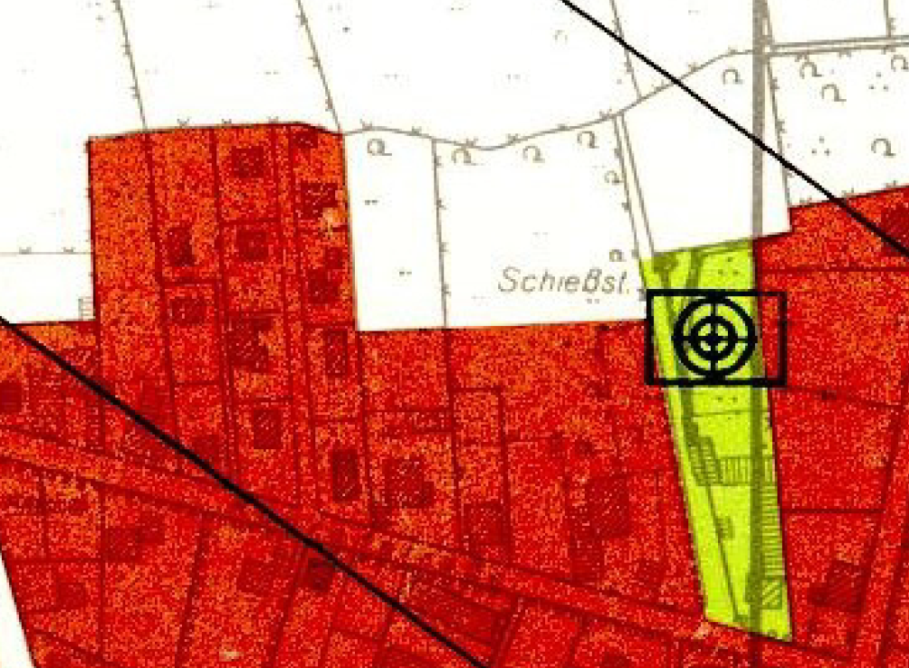

    Der Übersichtlichkeit halber einmal für euch. Rot ist die Privatstraße, Grün unsere Zuwegung zur Hinterbebauung, Blau unser Grundstück. Gelb ist nun die Fläche die lt. der Stadt Außenbereich sein soll. Habe leider gerade keine bessere Ansicht zur Hand, da unterwegs.
    Vielen Dank auf jeden Fall schonmal für eure erste Einschätzung. Unser Anwalt ist bisher zumindest zuversichtlich. Ich werde weiter berichten.
    @11ant Danke für den Einwurf wegen der Begehung, daran hatten wir garnicht mehr gedacht - spätestens dort hätte sicher einer von denen zumindest mal ins grübeln kommen können.
    Den Gedanken mit dem "Schwager des Bauamtsleiters" hatten wir leider auch schon. Wird aber wahrscheinlich nur schwer nachweisbar sein.

    Was sagt denn der Flaechennutzungsplan? Ist es Aussenbereich?
    Ich dachte mal gelesen zu haben eine Bauvoranfrage gilt nur befristet. 2 Jahre? Wann habt Ihr denn das GS gekauft?
    Ich kann mir gut vorstellen, das die gelbe Flaeche bis auf das unterste GS zum Aussenbereich gehoert. Oder ist das das GS was bereits bebaut wurde?

    Dazu äußere ich mich nicht, ehe mir die TE den Screenshot nicht ohne die kindischen Verunkenntlichungs-Verpfuschungen geschickt hat.
    So ist das keine brauchbare Arbeitsgrundlage !!!
    Siehe Eröffnungsbeitrag wurde das Grundstück offenbar vor etwa 13 Monaten gekauft, und war die positiv beschiedene Voranfrage wohl eine wir der Jurist sagen würde "wesentliche Produkteigenschaft", über die verkäuferseitig ja nicht getäuscht wurde, der (wie ich bereits sagte, einfach heilbare) Schaden also von der Behörde herbeigeführt, und m.E. eine Täuschung durch letztere verwirklicht.
    Den Fristablauf der Gültigkeit sehe ich - allerdings Kaufmann, kein Jurist - zudem durch das laufende Verfahren gehemmt.
    D.h. aus meiner Sicht steht hier ein gültiger Vorbescheid im Raum und hat die Behörde die Wahl zwischen der Heilung ihrer eigenen Einrede durch Erlaß einer Abrundungssatzung oder einer Amtshaftungsklage (über deren Erfolg ich nicht spekulieren möchte, ob der in zweiter oder anderer Instanz einträte).

    Fläche für die Landwirtschaft
    Dazu liefert der FNP keine verbindliche Auskunft. Fläche für die Landwirtschaft ist aber ein starkes Indiz, dass es Außenbereich ist. Das bestätigt aber auch das weitere Umfeld.
    Juristisch steht und fällt alles mit der Bauvoranfrage. Aber wir wissen ja nicht, wer was überhaupt angefragt hat. Vielleicht war der damalige Fragesteller ja Landwirt.

    Frag doch mal bei der Gemeinde nach, wie das eine Haus da ganz unten in die gelbe Fläche gekommen ist?!
