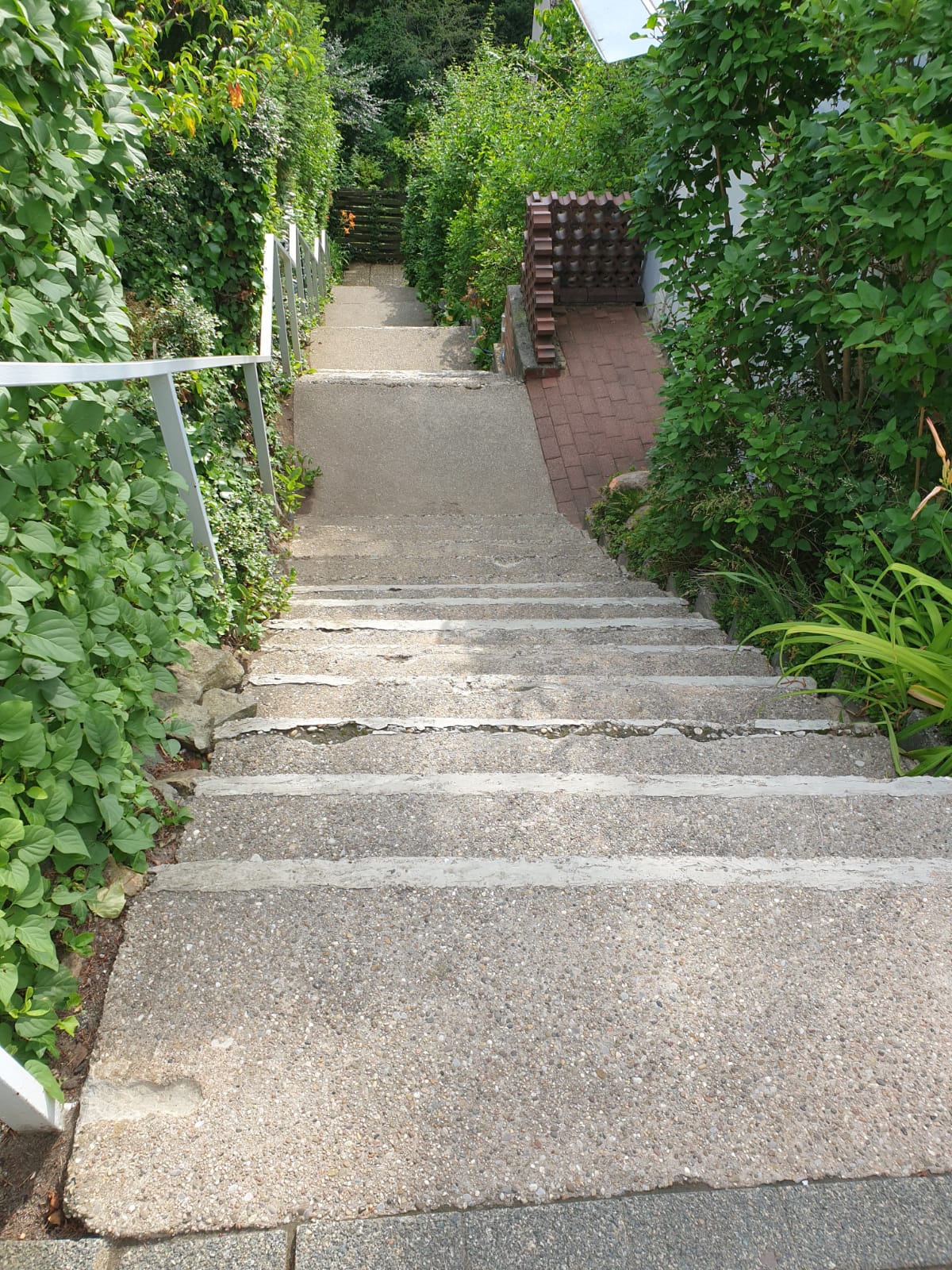

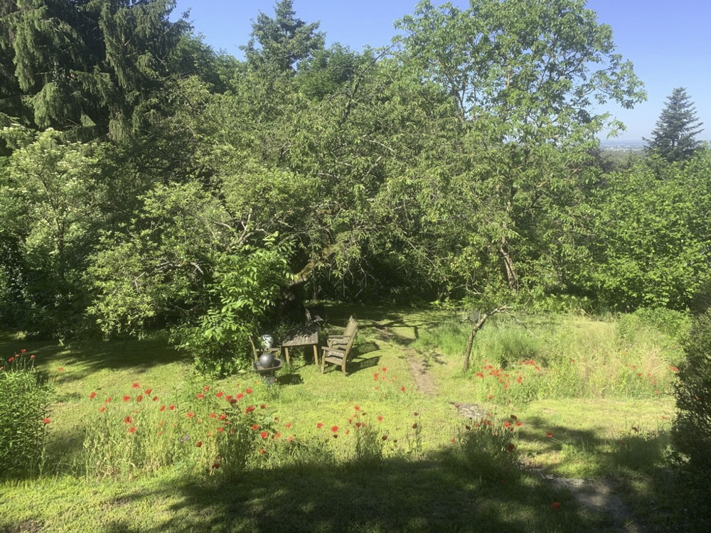

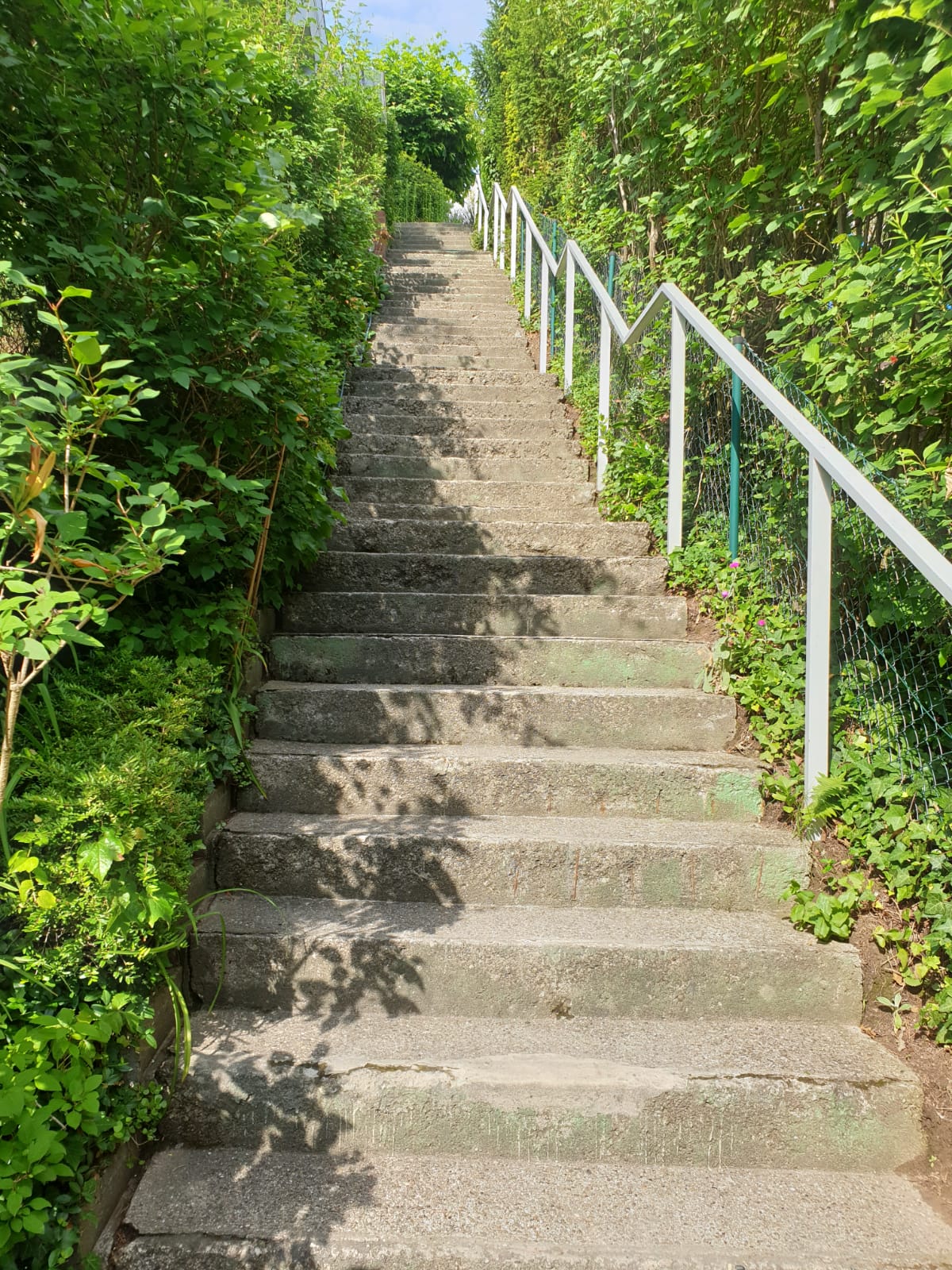

    wir waren eben an dem Grundstück. Es sieht schon sehrkompliziert aus und der Hang ist sehr steil. Ich habe mal ein paar Bilder angehängt, die ich gemacht habe.
    Die Treppen sind vom Nachbargrundstück wo bereits neben dran gebaut wurde. Das Bild mit den Tisch und den Stühlen ist der Garten, wo das Haus gebaut werden soll. Dann ist noch ein Bild wo es links am Haus vorbeigeht, wo angeblich die Straße gebaut werden kann (das sind Bilder vom Makler-Expose).
