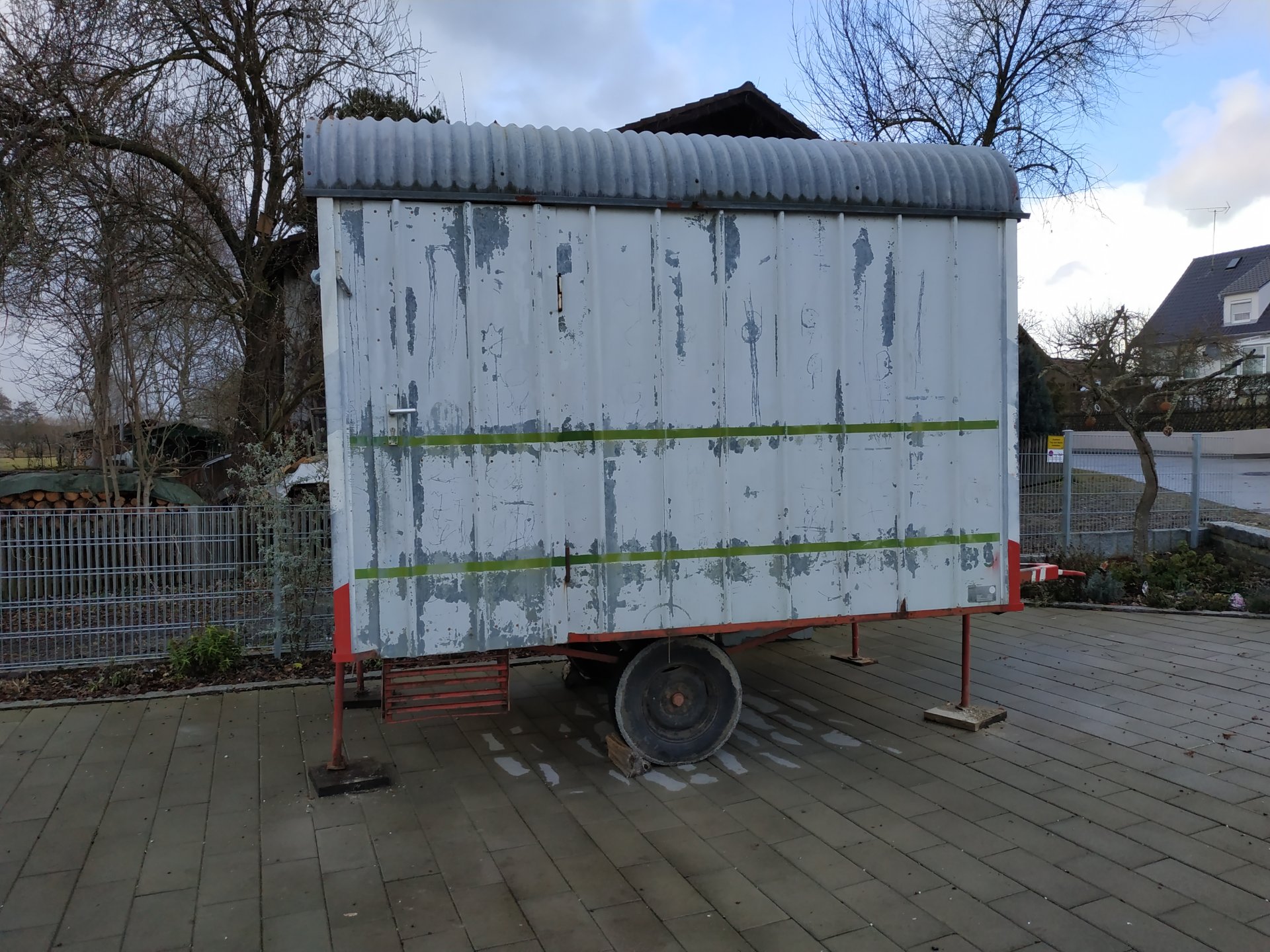

    vielleicht kann mir hier jemand ein klein wenig bei meinem Vorhaben unterstützden zur Seite stehen:
    Ich möchte einen alten Bauwagen zu einem Kinderspielhaus umbauen. Wenn die Kinder mal größer sind, soll er evtl. auch beheizt werden können.
    Ich habe einen alten Bauwagen (Baujahr 1971) geschenkt bekommen. Trapezblech rundum, Tonnendach, ebenfalls aus (Well-)Blech und innen bisher mit Spanplatten verschalt.
    Im Dach war ca. 3cm Styropor - aber davon war noch ca. 10% über, der Rest waren nur noch Flocken - alles von Mäusen zerfressen. In den Wänden war keinerlei Dämmung.
    Ich hab jetzt die Spanplatten der Wände und vom Dach innen entfernt. Das soll ein Spielhaus für die Kinder werden. Das Dach ist soweit in Ordnung und dicht. Aber ich habe die letzten Tage bemerkt, dass sich Kondenswasser daran bildet und dann heruntertropft. War bestimmt vorher auch schon so, weil die Dachverkleidung doch sehr mitgenommen ausgeschaut hat...
    Mein Plan:
    - etwas Dämmung (z.B. Steinwolle, Glaswolle, Holzfaserwolle) rundum einbringen (vielleicht 3-4cm - was eben reingeht)
    - die Öffnungen des Trapezblechs irgendwie verschließen gegen Mäuse/Insekten - evtl. Lochblech, Fliegengitter, usw
    - innen mit OSB-Platten verkleiden
    Meine Fragen:
    - Die Falze des Trapezblechs der Seitenwände muss ich wohl zu Hinterlüftungszwecken und für ablaufendes Wasser zumindest unten offen lassen?
    - zwischen Blechwand und Dämmung eine Unterspannbahn? Auf der Innenseite des Blechs könnte ja Wasser kondesnsieren und mir die Dämmwolle durchfeuchten?
    - zwischen Dämmung und innerer Holzverkleidung eine Dampfbremse - luftdicht verklebt?
    Oder würdet ihr vorschlagen, das Blech komplett zu entfernen und dann aussen alles mit Holz zu machen? Das würde die Blechproblematik komplett umgehen, wäre aber um einiges mehr an Arbeit.
    Der Bauwagen wird sicherlich nicht dauerhaft im Winter geheizt, aber wenn die Kinder mal größer sind, dann kanns schon sein, dass da im Winter am Wochenende regelmäßig eingeheizt wird.
    Falls der Bauwagen zukünftig doch nicht beheizt und großartig gedämmt werden sollte - was kann ich gegen das Kondenswasser machen, das mir die letzten Tage schon aufgefallen ist - jetzt im nackten Bauwagen innen? Wenn ich da nur mit Holz verschale und sonst nichts weiter, dann wird das ja trotzdem entstehen und das Holz durchfeuchten.

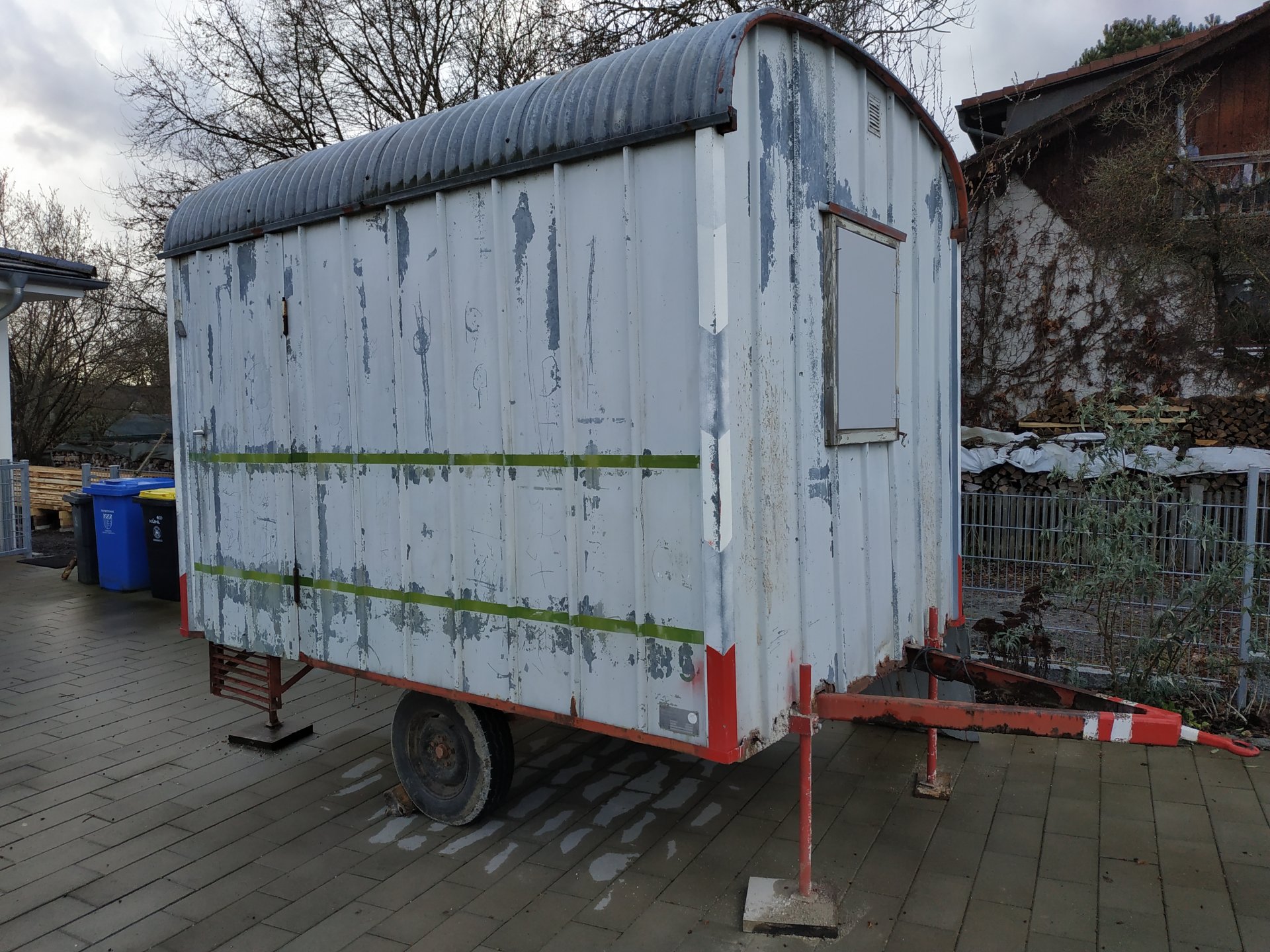

    Hallo, hier sind 2 Fotos von aussen:
    Ist nur ein kleiner Bauwagen, Größe ca. 2m x 3,5m. Der soll vorerst als Kinderspielhaus genutzt werden.
    Da wo der in unserem Garten hin soll, möchte ich dann noch eine kleine auf Höhe des Eingangs gelegene Terrasse davor bauen.
    Wie wäre die Idee, innen Holzfaserplatten (Pavatex) anzubringen, dann wäre aussen weiterhin hinterlüftet - in gewissen Maßen. Beim Dach geht das natürlich nicht, da muss schon bis ans Blech gedämmt werden. Das Dach möchte ich aber ungern entfernen, da es schon noch dicht und ganz in Schuss ist. Wie kann ich da den weiteren Aufbau machen? Dampfsperre innen / Unterspannbahn aussen - also direkt am Blech? Dazwischen Mineralwolle?
    Der Unterbau wird komplett mit der Topfbürste entrostet und dann neu lackiert. Die Aussenhaut - falls ich die dran lasse - wird ebenfalls lackiert und Schadstellen ersetzt. Das Profil sollte es ja irgendwo zu kaufen geben.
