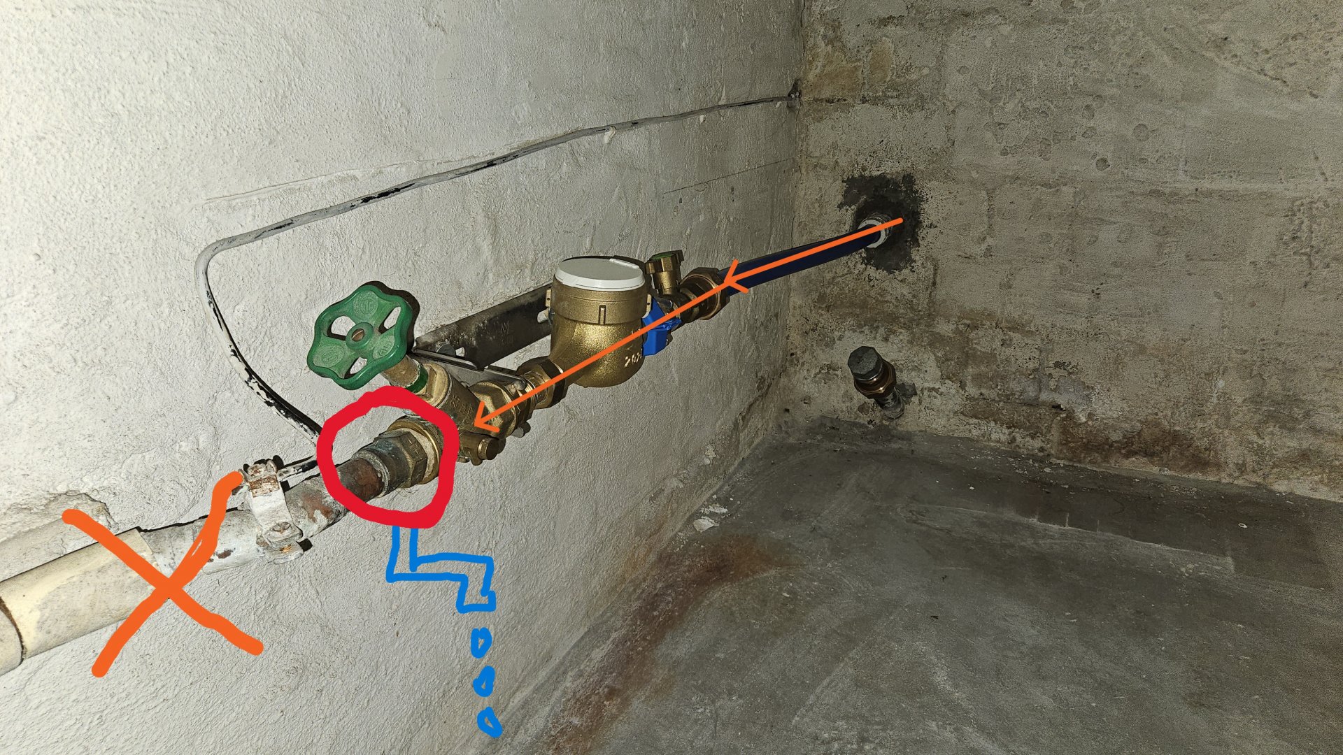

    ich habe ein Einfamilienhaus gekauft, dass ich aktuell kernsaniere. Den zentralen Wasserabsperrhahn im Keller habe ich zugedreht, um die Wasserleitungen auszubauen. Das läuft. Allerdings benötige ich auch Bauwasser für andere Arbeiten.
    Frage: Spricht etwas dagegen, das Gewinde des Wasserabsperrhahns zu lösen (siehe rote Markierung im Foto), dann hier ein geeignetes Übergangsgewinde aufzuschrauben und darauf dann einen Wasserhahn anzuschließen? Könnt ihr sowohl ein geeignetes Gewinde, als auch einen geeigneten Wasserhahn empfehlen, die dem hohen Druck nach öffenen des zentralen Wasserabsperrhahns dann standhalten? Die Leitungen nach dem Absperrhahn (orangenes Kreuz) ist tot bzw. wird erneuert.

    Einfach einen Wasserhahn anschließen. Anders bekommst Du kein Wasser aus der Leitung.

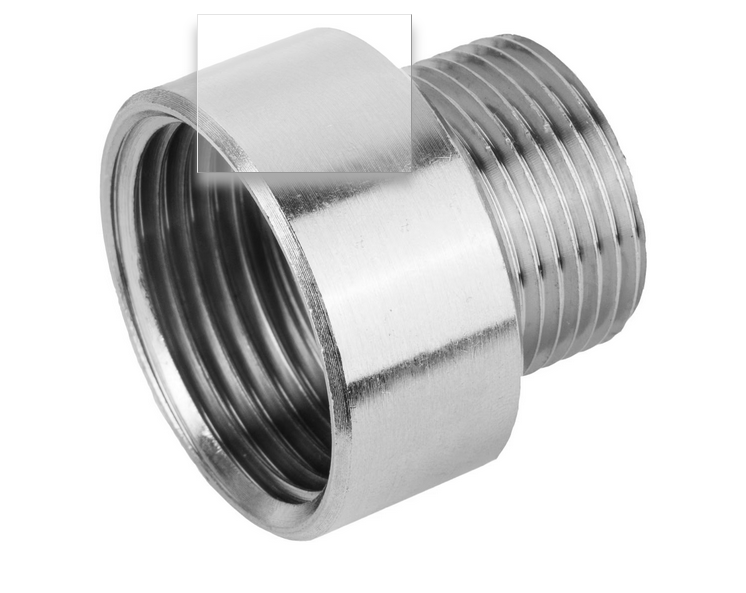

    Also Gewinde (siehe roter Kreis) abschrauben und so ein Gewinde aufschrauben? Daran würde ich dann einen Wasserhahn anschließen.
    Keine Probleme mit hohem Wasserdruck? Dieser ist doch unmittelbar nach dem Absperrhahn viel höher, als bspw. bei den Entnnahmestellen im EG oder 1.OG.

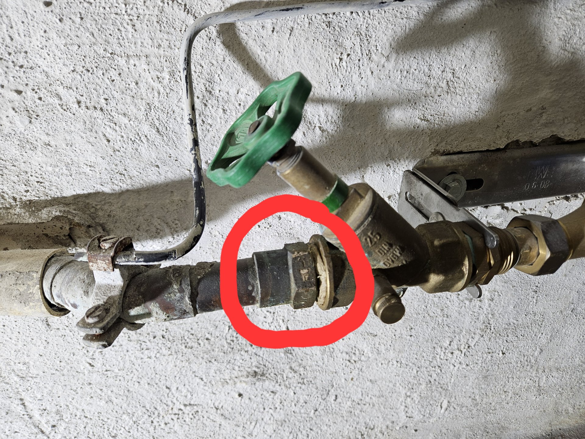

    Aber: ich bekomme das Gewinde weder mit einem Schraubenschlüssel, noch mit einer Rohrzange einen Milimeter bewegt.
    Habt ihr noch irgendeinen Tipp, wie ich das lösen kann?
    Leider finde ich auch keinen Klempner, der mir dabei hilft (keine Neukunden, geht keiner ran, ruft keiner zurück)... Ich muss es daher selbst versuchen. 20250114_171439.jpg

    größere Rohrzange, richtig rum drehen, und mit einer 2. Rohrzange oder Maulschlüssel am Hahn gegenhalten. Das wird schon knackig festsitzen.
    Das ersichtliche verlötete Kupferrohr hast du aber hoffentlich schon soweit abgetrennt, dass dieses sich auch mitdrehen kann, oder? Sonst kannst du mit der Zange zerren wie ein Ochs :not_w1:
    Drehe bitte das Ventil vor der Wasseruhr auch ab - sicherheitshalber. Falls du da was abreißt :hammer:
    evtll hätte ich noch einen besseren Vorschlag: Trenne das CU-Rohr etwa 20-30cm vom Ventil entfernt sauber durch und Löte oder presse eine Wandscheibe auf, die du dann auch an der Wand festschraubst. Schon hast du einen "richtigen" Wasserhahn

    Da ist ja auch keine Überwurfmutter, das Fitting ist starr verlötet.
    Wenn du die Leitung ab dort nicht mehr benötigst, dann schneid das Kupferrohr durch, und dann mit den Gabelschlüssen

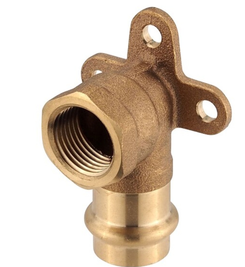

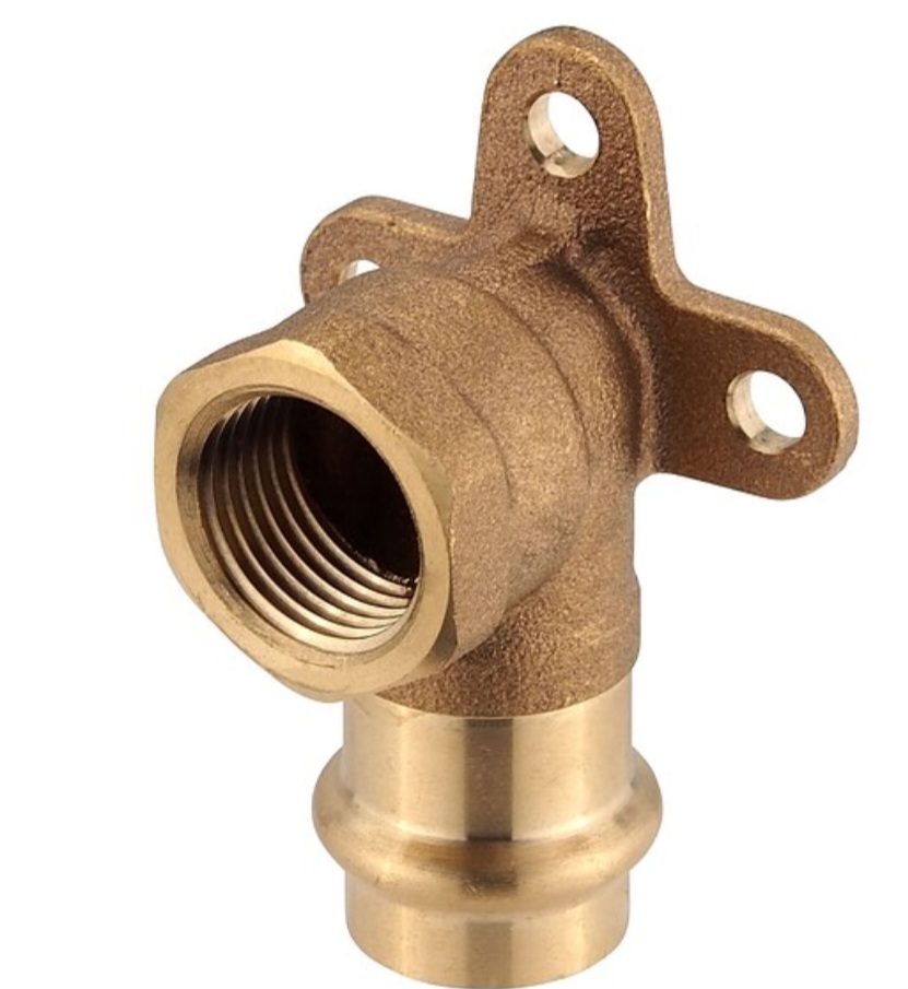

    Vielen Dank dir. Meinst du sowas hier auf das cu Rohr pressen und ans gewinde dann den wasserhahn? Screenshot_20250114_192115_Firefox.jpg

    Das wäre deutlich zu bevorzugen
    Wenn du ein presswerkzeug bekommst / hast , nimm das
    Sonst ist löten für einen Laien auch machbar und für Bauwasser zum Zement mischen kann man da bei der DVGW schon mal zur Seite kucken.
    sonst gibts auch Steckfittinge und schraub fittinge falls dir das mit löten oder pressen zu heikel ist
