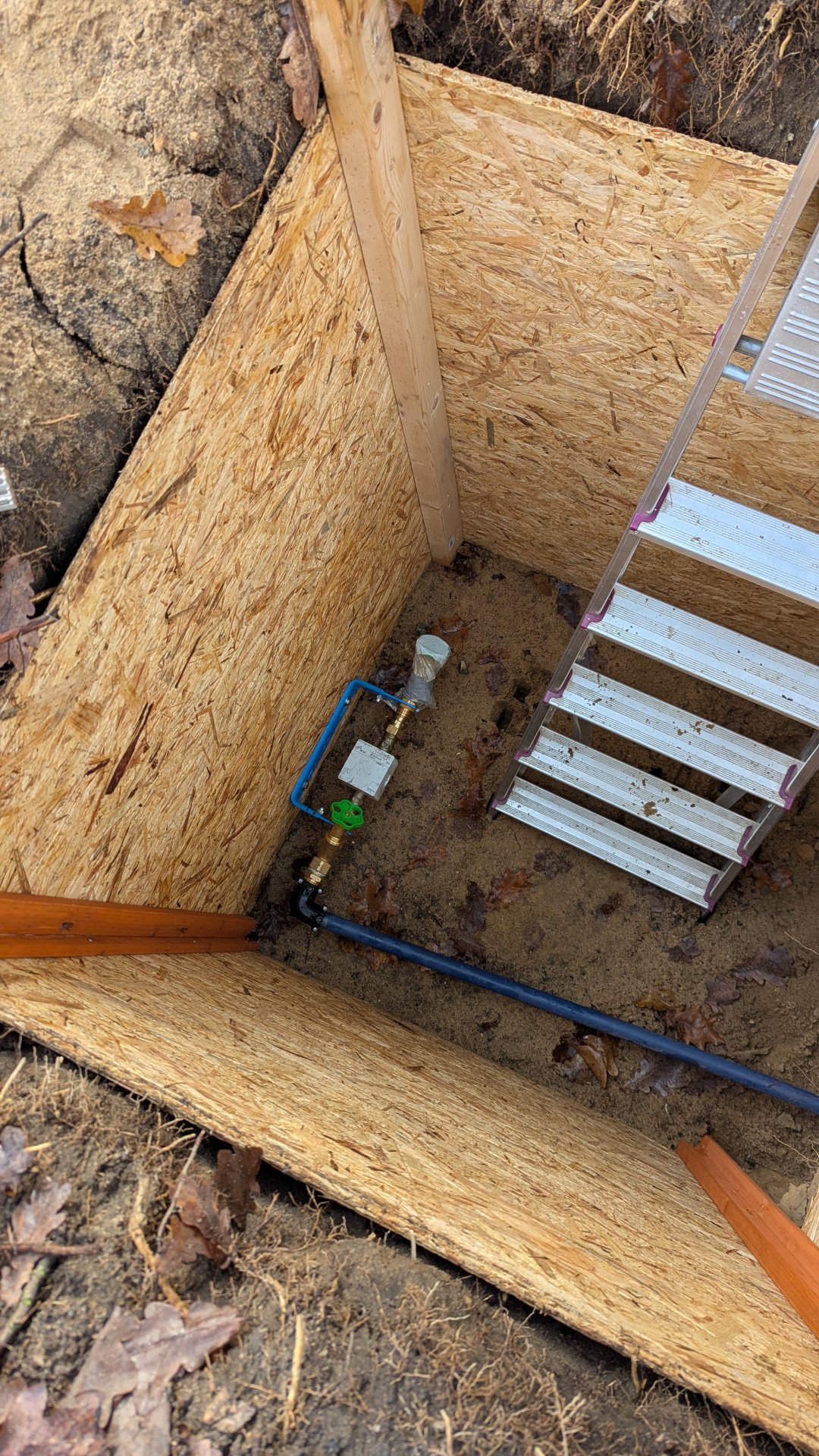

    Hallo, gestern wurde unser Wasser Anschluss in den Bauwasserschacht gelegt.
    Jetzt die Frage muss ich den noch isolieren? Die Wasseruhr lieg in ca 1,20 tiefe.
    Wenn ich ihn isolieren sollte. Was benutze ich da am besten Styropor Platten um die Leitungen Rum oder wie?
    Ein Deckel soll auf den Schacht noch drauf aber ob der 100%ig dicht wird weiß ich noch nicht
    Viele Dank für die Hilfe

    Hast Du Dir Deine Überschrift mal angeguckt?
    Zur Sache: ich würde den Platz oberhalb des Zählers mit Plastiksäcken voller Miwoflocken oder Styroporkügelchen ausstopfen. Die sind im Falle eines Falles schnell rausgenommen und wieder reingestopft.
    Den Schacht unbedingt regensicher abdecken und gegen Überflutung sichern. Der Zähler darf nicht unter Wasser fallen.
