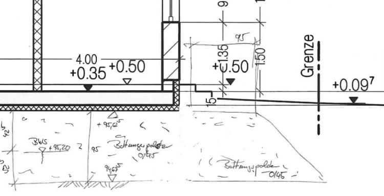

    Hi Community,
    unser LV ist erstellt und folgende Dämmung/Abdichtung wurde ausgeschrieben. Was haltet Ihr von dieser Abdichtungsmethode im Vergleich zur Bitumendickbeschichtung?
    Diese Position wurde von Wienerberger "empfohlen" und schlägt mit ca. 2.800€ zzgl MwSt. zu Buche. Must or nice to have?:
    Vielen Dank im Voraus.

    Um welche Bauteil geht es hier? Haus ohne keller?
    Geländehöhen? Liegt eine Bodengutachten vor?
    Mfg.

    Hallo Yilzmaz, ein Bodengutachten liegt vor.
    Haus ohne Keller.
    Anbei Geländehöhen

    Dichtungsschlämme kommt in der erwähnten DIN 18195 NICHT! vor. Es ist entsprechend mit dem Bauherren GESONDERT zu vereinbaren. Das in Schriftform und in einer entsprechenden Detailtiefe, dass selbst der Laie die Vor- oder Nachteile versteht.

    Gerade gelesen. Muss also gesondert zws. Bauherr und BU vereinbart werden, trotzdessen das es ausgeschrieben ist? Oder falsch ausgeschrieben?
    Ist diese Ausführung als MDS besser als KMB? Oder nur teurer?

    Nicht falsch verstehen: In Teil 2 wird Dichtschlämme erwähnt. Aber in den Rubriken, die die einzelnen Lastfalle einteilen kommt es nicht mehr vor. Merke: Es braucht eine abP und deren Verwendung musst du zustimmen. Insofern ist der Text schon richtig, beschreibt aber nur die halbe Wahrheit.

    KMB dürfte leichter in der Schichtstärke zu kontrollieren. Bei schwierigen Wetterverhältnisse wäre Dichtschlämme wohl auch ungünstig, bis es ausgehärtet ist. Mich brauchst da aber nicht fragen, bin Dachdecker, da ist eh klar was er benutzt :D
