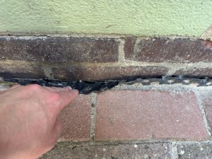

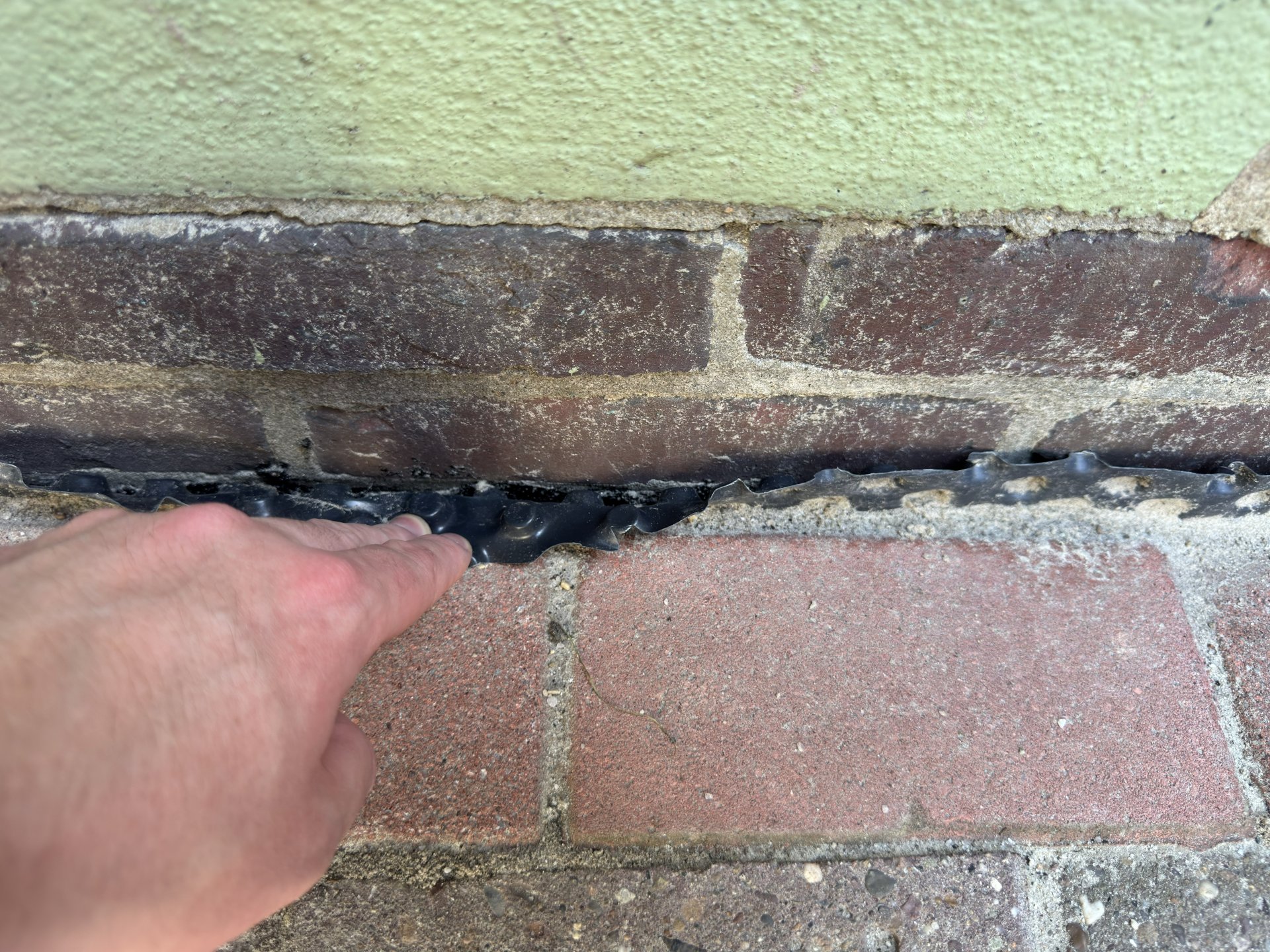

    ich habe eine kurze Frage:
    Durch ein GaLaBau wurde mittels 2K Abdichtung und Hammerl Noppenbahn basic plus eine Sockelabdichtung am Altbau hergestellt. Nach Abschluss der Arbeiten wundere ich mich, ob ein Abschlussprofil auf die Noppenbahn gehört - da ja Sand und Fremdkörper in die Noppenzwischenräume rieseln können ohne das. Ist das vorgeschrieben? Ist das ein Mangel? Wie wird es sonst geschützt?
    ps: dass die 2K Abdichtung nicht hoch genug geht habe ich auch schon auf meiner Mängelliste

    Diese Noppenbahn ist ungeeignet, um die Abdichtung zu schützen, denn es fehlt die Vlieskashierung. Die Noppen zur Abdichtung ist sowieso falsch.
    Wie es geht verrät dem Gala-Bauer die DIN 18531.

    Du warst der Bauherr und Auftraggeber!
    Du hättest dem GALA-Bauer sagen müssen welcher Lastfall (Bodenfeuchte, nichtstauendes Sickerwasser, stauendes Sickerwasser, drückendes Wasser) im Sockelbereich ansteht.
    Du hättest die Planung machen sollen, welches Material wie hoch verarbeitet werden soll.
    Nach alter DIN 18195-4 war es zulässig, die Sockelabdichtung auf Geländeoberkante enden zu lassen, wenn keine Gefahr von Staunässe am Gebäudesockel besteht und der Sockel aus hinreichend wasserabweisenden Baustoffen bestand.
    Wenn du die Abdichtung bis 30 cm über GOK hättest haben wollen, warum hast du dem GaLa-Bauer das nicht gleich gesagt?
    Noppenbahnen (ohne Vlies) baut man als mechanischen Verfüllschutz mit den Noppen zur Erde hin ein! So wie es jetzt ist, kann das Oberflächenwasser vom Pflaster in den Drainageschlitz laufen und sich am unteren Ende der Noppenbahn stauen.

    Er hat ja einen Fachbetrieb beauftragt, da kann man erwarten, dass der das richtig macht.
    Beim Fliesenleger plane ich die Abdichtung ja auch nicht.

    Kleiner Geschichts-Exkurs:
    OK - also "eigentlich" sollten die Noppen immer zur Wand zeigen und auf diese Weise sollte ein "Sicherheitsabstand gegen mechanische Beschädigungen" zwischen Erdreich und Abdichtung erreicht werden und der Zwischenraum sollte zusätzlich auch als "Belüftungs- und Drainebene" wirken. Insbesondere bei KMB-Abdichtungen hat sich diese Verlegeart (Noppen zur Abdichtung) aber vielfach als "Griff ins Klo" erwiesen. War die KMB noch nicht voll ausgehärtet drückten die Noppen bei der Baugrubenverfüllung Löcher in die Abdichtung und beim Verdichten der Baugrubenverfüllung wurde die KMB dann aufgerissen und beschädigt.
    Eine weitere Negativ-Erfahrung bei der Verlegung "Noppe zur Abdichtung" ergab sich bei Abdichtungsanierungen im Altbau: Wurde die Noppenbahn bis runter auf den Fundamantüberstand geführt, so konnte zwischen Abdichtung und Noppenbahn literweise Oberflächenwasser am Haussockel in der Drainebene runterlaufen und sich auf dem Fundamantüberstand stauen. Und so kam es da unten außerplanmäßig zum Lastfall "stauendes Sickerwasser". Meist war die KMB aber nur gegen Bodenfeuchte und nichtstauendes Sickerwasser ausgelegt.
    Aus diesen Negativ-Erfahrungen lernend hat man die Fachregeln mündlich umgeschrieben und die Montage "Noppen zum Erdreich" empfohlen, aber viele DIY-Leute verlegen auch heute noch di9e Noppenbahn mit Noppe zur Abdichtung, was gemäß Hersteller nicht falsch ist, aber im Zusammenspiel mit anderen Schwächen ein erhöhtes Schadenspotential aufweist.
