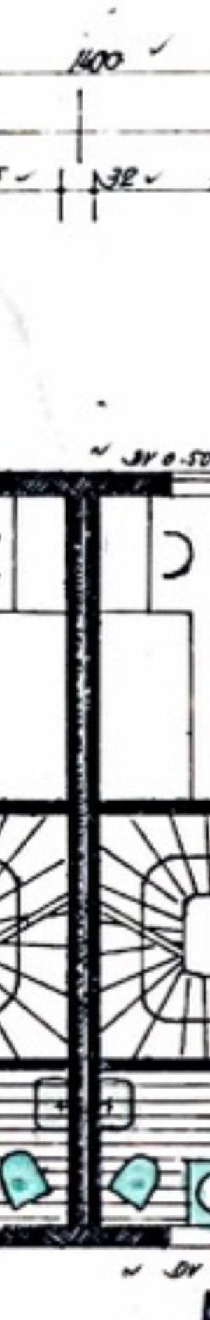

    Wir schauen uns gerade eine Doppelhaushälfte aus 1961 an. In der Bauzeichnung (siehe Anhang) sieht es für mich als Leihe so aus als wäre eine Trennfuge zwischen den Wänden. Die Wand ist auch mit 32cm eingetragen, die Trennwand im Keller z.b. mit 30cm und keine striche in der Mitte.
    Ist dies eine Trennfuge?
    Wie gut ist die Schallisolierung bei einer 30-32cm Schüttbeton Trennwand in einem Doppelhaus?
    Im Baugesuch steht Umfassungswände: Schüttbeton + #,5 Heraklithpl.
    Das # ist leider schwer zu entziffern könnte aber 3,5 sein.

    Da findet man nur im Ausnahmefall eine saubere Fuge, viel wahrscheinlicher ist eine beidseitig anbetonierte HWL ("Heraklith") oder sowas und dann auch noch mit zig "Schallbrücken" an den Stößen. Ich würde jedenfalls aus dem Bauplan alleine nicht zu viel "Bonuspunkte" herauslesen wollen. Man hat da oft noch ein paar kapitale Sünden eingebaut, wie zB durchgehende Decken, an den Fassaden zugemörtelte/zubetonierte Fugen, durchgehende Dachkonstruktionen....
    Nach heutigem Verständnis "nicht gut".
    Man muss da bei BJ 1961 einfach mit einem "schlechten" Schallschutz rechnen, alles andere wäre der eher seltene Ausnahmefall. Die Wand da ist aufgrund des hohen Flächengewichts etwas besser als eine einschalige Wand aus leichteren Wandbildern, aber viel mehr darfst da erst einmal nicht rauslesen wollen...

    Laie war hier gemeint autokorrektur
    Ja wunder denke ich auch nicht das man hier erwarten kann, bei der Besichtigung hat man nichts gehört.
    Als Decken steht Massivplatten und dann noch was unentzifferbares
