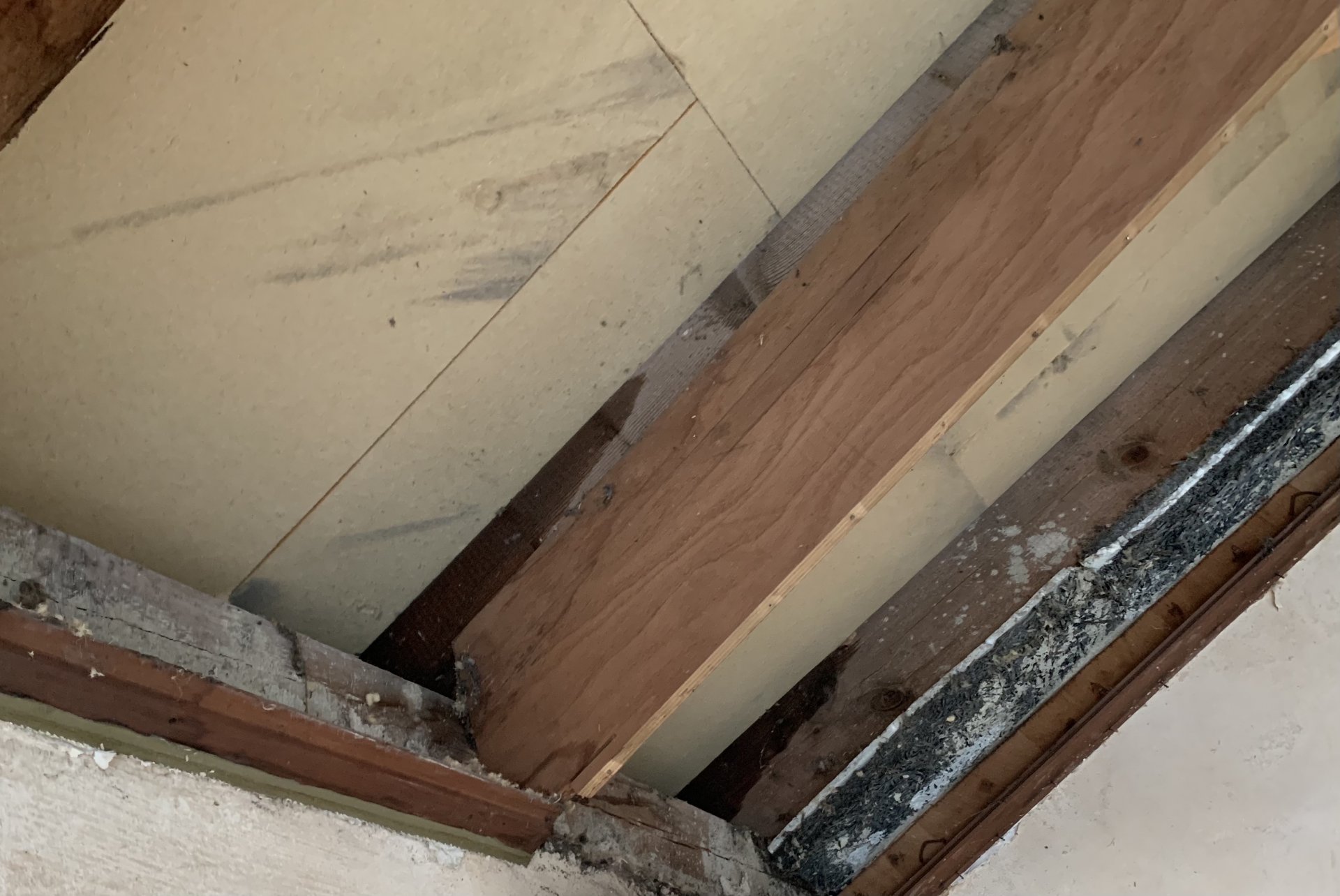

    Hi,
    also es sind tatsächlich universal dry, da habe ich mich wohl falsch erinnert.

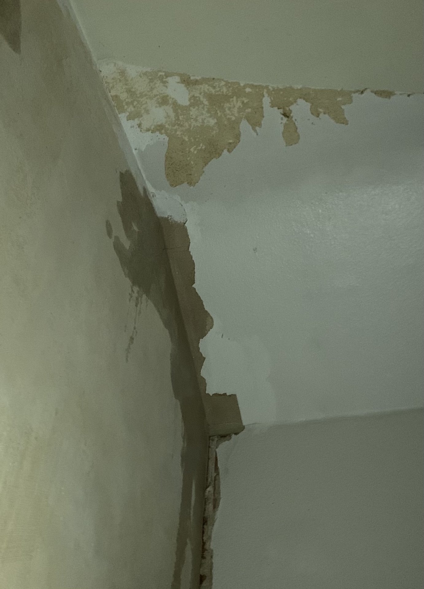

    Hier auch mal eine untersicht (Siehe nasser Sparren)
    und auf der anderen Seite hinter der Wand unter den Heraklithplatten:
    Zugegeben, es war ein starker Regen. Aber ich denke hier kann niemand garantieren, dass die mineralwolle (über den Heraklithplatten) trocken geblieben ist..

    Sieht so aus als wenn auch das Nageldichtband unter den Konterlatten fehlt.

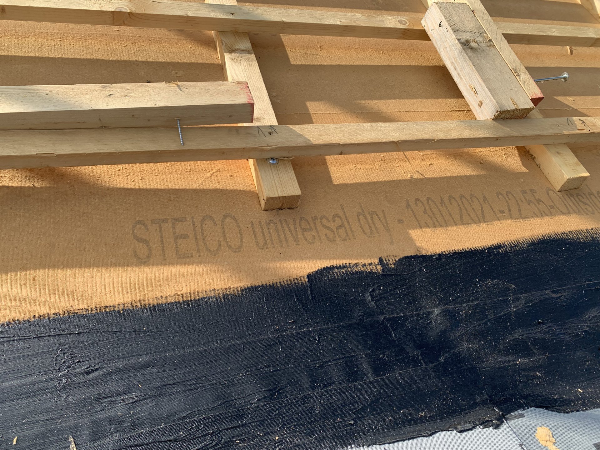

    Und dann nur im unteren Bereich? Nee. Ich frage mich gerade, was die schwarze Mumpe da darstellen soll?

    Ist gemäß verlegeanleitung von Steico auch nicht erforderlich.
    Nein, man konnte an einigen Stellen das Wasser direkt an den Stößen durchtropfen sehen. Der untere Anschluss an der Traufe wurde so abgedichtet, da es keinen dachüberstand gibt. Das ist irgendeine Abdichtung von Würth für den Übergang zur Creaton Folie.

    Hmh, na ja...ganz spannendes Detail da, das Mumpendetail....
    Also, wenn es an den Stößen durchfieselt, dann ist zu 99,9 % der Verarbeiter dran Schuld Guck Dir mal das Produktdatenblatt an. Da steht Grinsebacke auf dem Dach und tut so, als gäbs nix leichteres auf der Welt als diese Unterdeckplatte. Schiebt er diese Platte auch nur ein paar cm zu weit, rammelt er mit der Feder an den Balken, die, leider aufgrund Ihrer technischen Fähigkeiten, dafür nicht gedacht ist. Wups, ist die Feder weg. Und wo Feder weg, da Wasser rein, bei viel Wasser dann viel tropf. Ich weiß, warum ich diese Mistdinger aufm Dach hasse. Da hat Sven schon recht, UDB rüber, Ruhe im Karton. OK, nu zu spät. Also, Dachdecker öffnen lassen. Und wenn er die öffnet, die MiWo gleich entsorgen und was vernünftiges rein :D MiWo und Holzfaser, da tränen einem die Augen...

    Das Traufdetail ist nur bauzeitlich so. Da ist schon die OSB-Platte für die Verblechung der Traufe montiert und die Folie dient dazu, sowohl die OSB als auch das Klinkermauerwerk von oben zu schützen.

    Im Technischen Merkblatt steht aber auch dass so lange die Unterdeckplatten als Behelfsdeckung dienen, nicht von unten gedämmt werden darf damit die Platten im Falle eines Wassereintritts wieder zügig abtrocknen können. Ich denke nicht dass du damit so einfach durchkommst. Sowohl Steico hat sich für alle Eventualitäten abgesichert und der Zimmerer wird sich darauf berufen.
