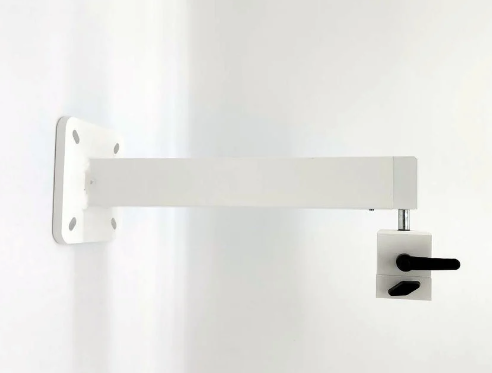

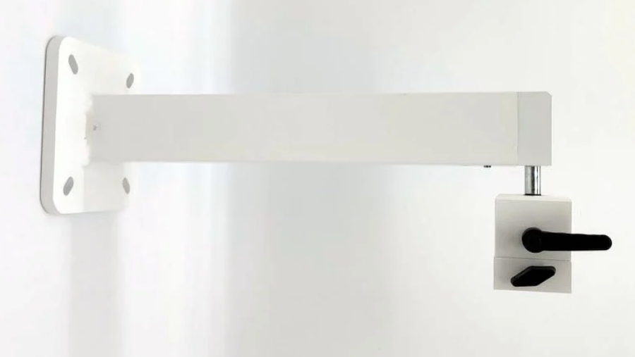

    ich bin vor kurzem in eine neue Wohnung gezogen (Neubau) und möchte an einer Rigipswand eine Beamerhaltung aufhängen. Die Wand ist doppelt beplankt. Zur Befestigung habe ich mir zur Wand passende Metall-Hohlraumdübel gekauft. Der Beamer wiegt 6,6kg. Mein Problem ist nun die Hebelwirkung, da die Halterung ca. 40-50cm von der Wand absteht. Ich habe eine Deckenhöhe von fast 4m und möchte den Beamer daher an der Wand aufhängen.
    Halten die Rigipswände das geringe Gewicht trotz Hebelwirkung aus? Kann ich die Wand von außen irgendwie verstärken? Ich bin sehr dankbar für Tipps!
    Das ist die Halterung:
    (Bild von Heimkinoraum.de)
    Danke im Voraus.

    Wegen Faulheit das Risiko eingehen, an diesen langen Hebel vorn noch 7 kg dranzuhängen?
    Würde ich nicht tun. Leih Dir eine längere Leiter und häng das Ding an die Decke.

    Schraub die Wandhalterung auf eine viermal größere Platte und befestige die mit ordentlichen Dübeln. Fischer DuoTec zum Beispiel.
    Oder direkt mit vier DuoHM 6x55

    Ich würde auch eine größere Platte nehmen und den Beamerhalter darauf befestigen. Breite der Platte etwa 75 cm, damit du an beiden Seiten die Platte in den Ständer befestigen kannst. Ich gehe jetzt mal von Metallständer aus, dann würde ich Metallhohlraumdübel verwenden. Wenn’s nicht stört dann mach die Platte auch 75 cm hoch. Somit bekommst du 4 vernünftige Befestigungspunkte.

    Von unten und/oder oben eine ausreichend lange Stütze montieren, ebenfalls an der Wand, um die Hebelwirkung
    weitgehend auszuschalten. Von oben geht auch ein dünnes Stahlseil.
    Entsprechende Befestigung setze ich voraus.
    Oder besser noch, 2 Stützen, schräg zum Auslegearm positioniert.

    Wenn die Wand doppelt beplankt ist, nimm den Hohlraumdübel „Hartmut“ von Knauf

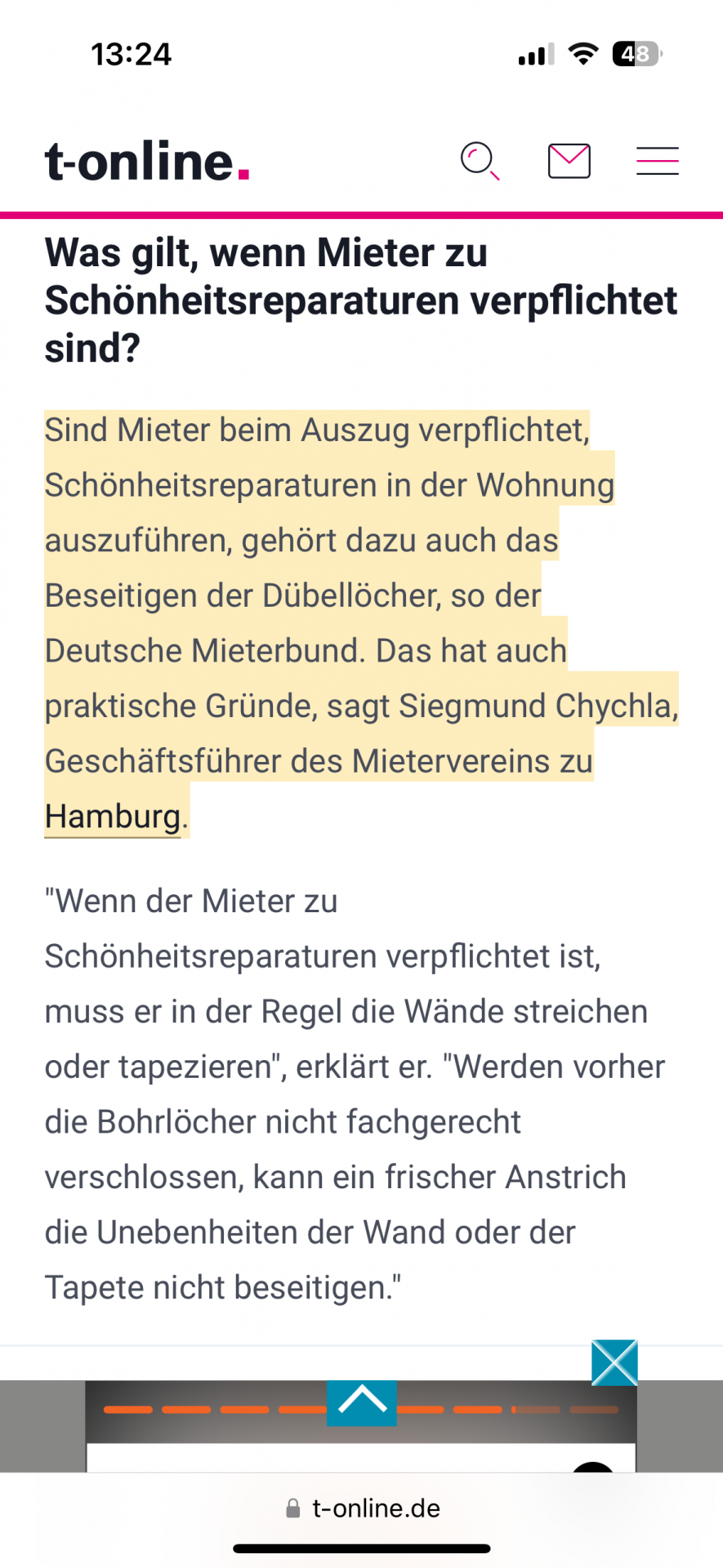

    Ich kenne Länder, in den ist es in Mietwohnungen nicht erlaubt einfach mal so Löcher in die Wände zu bohren. Finde ich unmöglich einfach mal so die Wände zu verschandeln.

    Bei mir müssten die den Zustand wie zuvor wieder herstellen. D. h. nicht nur etwas Gips rein.

    Dann zeige ich dir als Mieter den Stinkefinger. Für deine „Wünsche“ gibt es reine rechtliche Grundlage.
    Maximal Löcher - wie auch immer - unsichtbar machen, wenn es eine Klausel zu Schönheitsreparaturen im Mietvertrag gibt.
    Gibt es keine, müssen noch nicht einmal die Löcher verschlossen werden (da gibt es durchgehend gleiche Urteile bis zum BGH).

    Vielen Dank für eure Hilfe! Ich habe auch schon an ein Regal gedacht. Hohlraumdübel durch ein Brett direkt in das Ständerwerk ist natürlich auch eine Option. Von dem Dübel "Hartmut" von Knauf habe ich auch schon gehört. Ist dieser Dübel sehr viel besser als normale Metallhohlraumdübel die sich hinter der Wand aufspreizen?
    In der Regel sollte ein Beamer gegenüber zur Leinwand stehen/hängen. Je nach Modell kann durch Lens-shift bzw. digitale Trapezkorrektur ein Versatz ausgeglichen werden. Bei einer Deckenhöhe von 4m müsste ich Seile spannen und den Beamer auf einem Brett schweben lassen oder einen Beamer kaufen, der die Projektion aus dieser Höhe in einem anderen Winkel schafft. Das hängt nicht mit Faulheit zusammen. Der Aufwand ist größer, die Technik limitiert und die Bildqualität kann darunter leiden. Die Wandhalterung habe ich bereits schon länger und meine Hoffnung ist, diese weiterverwenden zu können. Ein Risiko möchte ich natürlich nicht eingehen. Aus diesem Grund bin ich hier im Bauexpertenforum und frage um Rat.

    Wird halten wenn du Metall Hohlraumdübel mit M5 oder M6 hast.
    Beim bohren ganz vorsichtig mit niedriger Drehzahl arbeiten. Sobald du merkst das du durch den Gipskarton durch bist, stoppen. So besteht keine Gefahr das du dahinter Leitungen usw beschädigst. Ein Blick mit LED Lampe schadet aber auch nicht um sicher zu sein, dass dahinter nichts verläuft.
