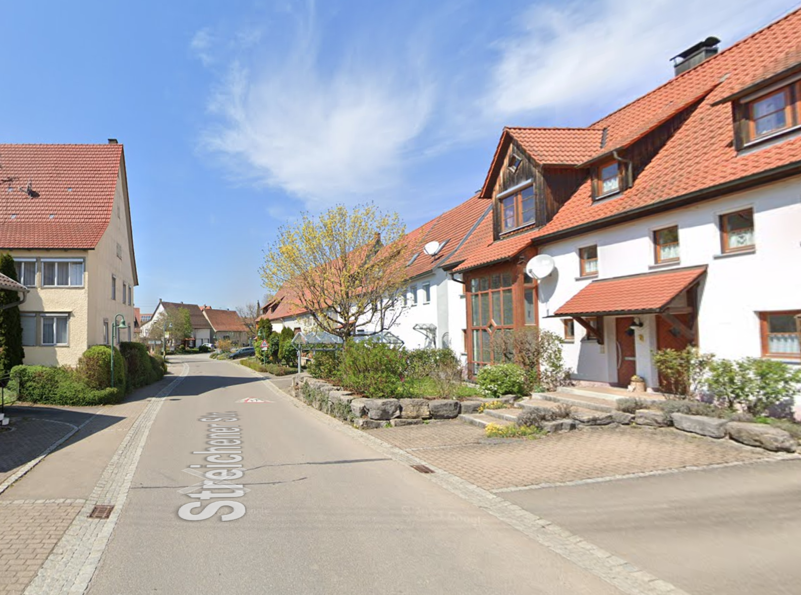

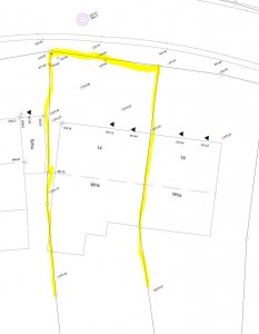

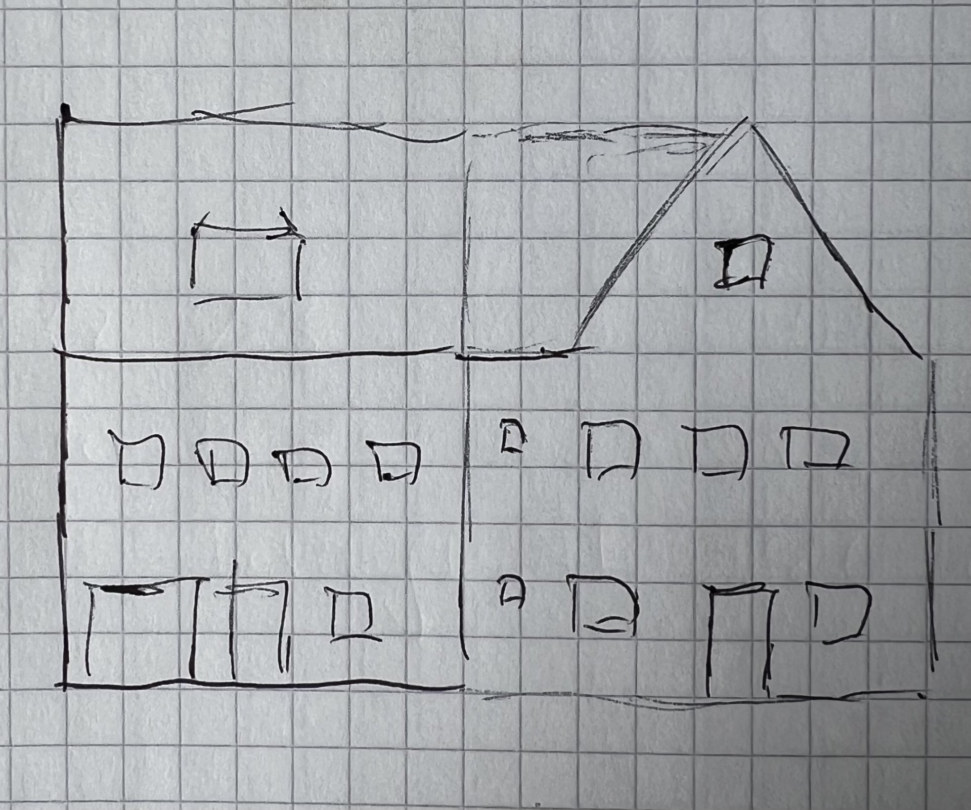

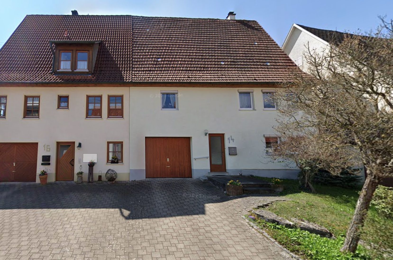

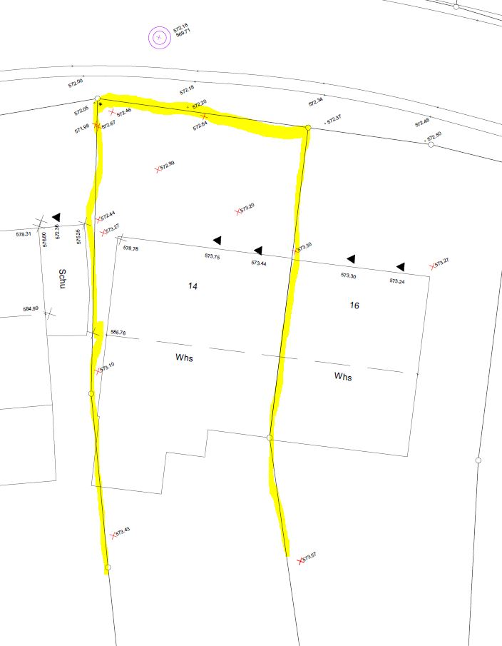

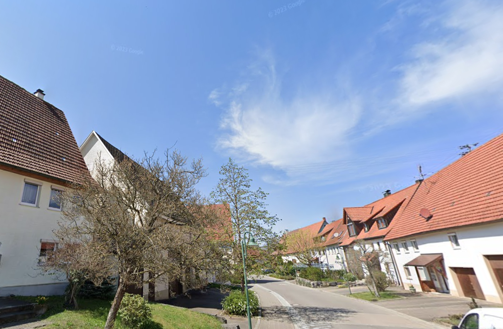

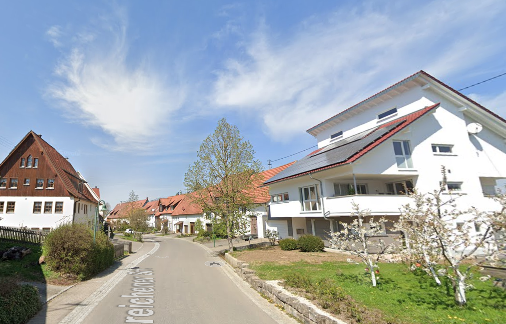

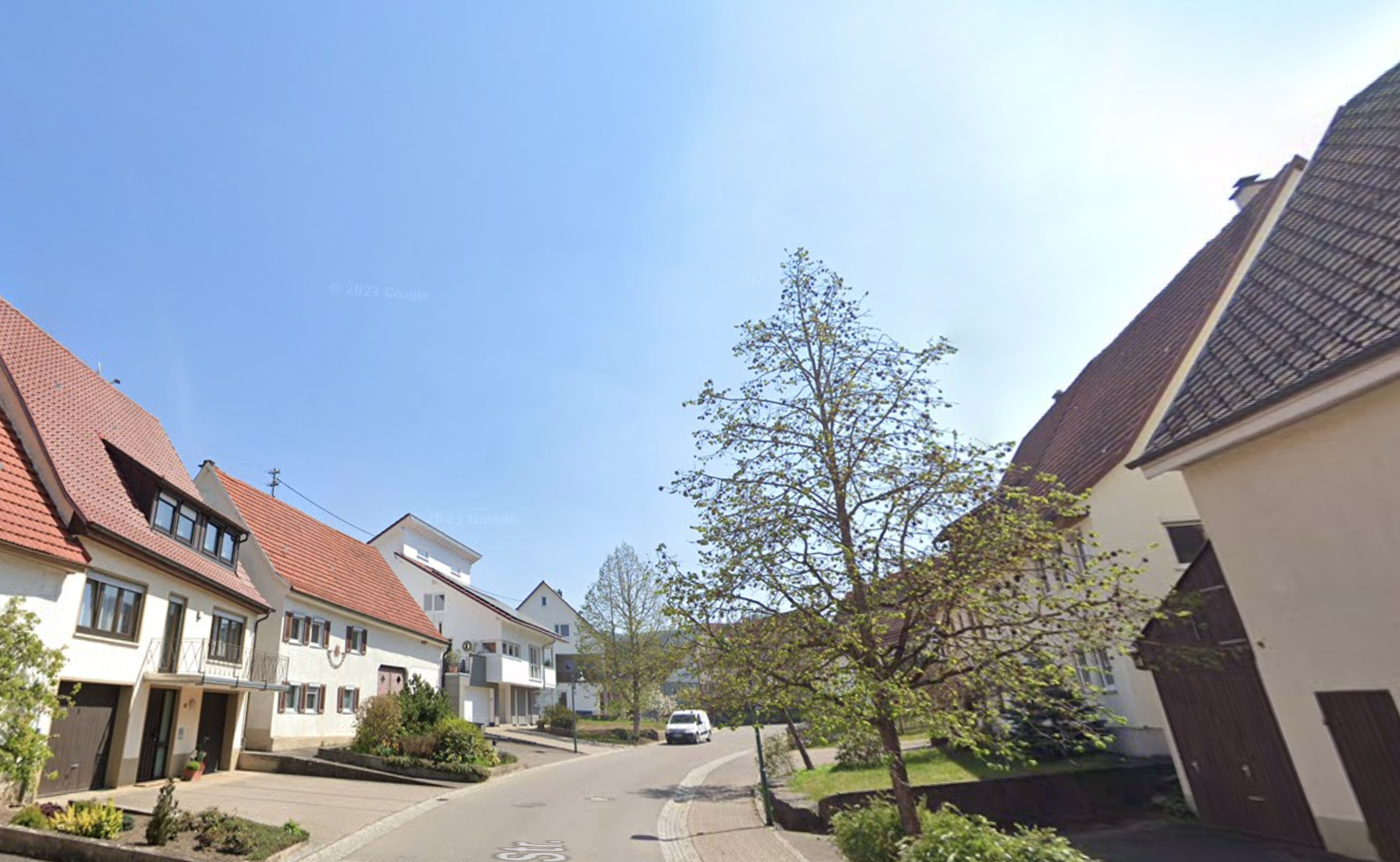

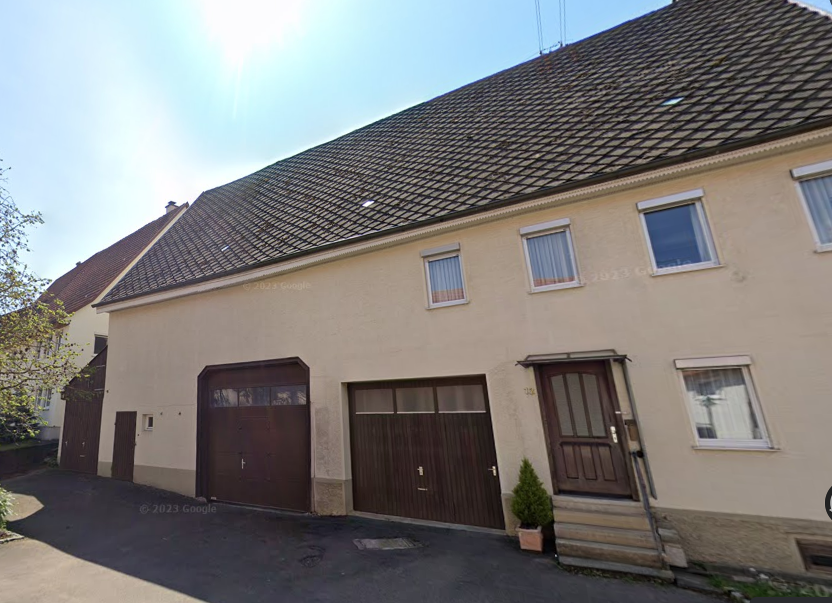

    ich habe ein Grundstück inkl. einem alten Haus erworben (Hausnummer 14) und möchte darauf ein neues Haus bauen, in dem Gebiet gilt Bebauung nach §34.
    Nach mündlicher Auskunft wurde mir vom Bauamt mitgeteilt, dass ich entweder direkt wieder eine Grenzbebauung vornehmen muss oder 2,5 Meter Abstand zu Grenze einhalten muss. Die 2,5 Meter würden für uns passen. Eine Grenzbebauung kommt für uns nicht in Frage. Das Haus soll sich in die Umgebung einfügen.
    Nun wurden uns von verschiedenen Architekten und GUs mitgeteilt, dass das Haus relativ teuer wird, wenn das Dach solch eine Höhe wie das nebenstehende Gebäude haben muss. Das Bauamt möchte, laut eigener Aussagen, dass das Gebäude die Gleiche Trauf und Firsthöhe hat, wie das Gebäude an das unseres wieder angebaut werden soll. Grundsätzlich benötigen wir aber kein solch ein riesiges Dach, weil sehr teuer und es für uns auch nicht nutzbar wäre bzw. wir den Platz nicht benötigen.
    Wie würdet ihr vorgehen? Mit den Plänen die eine höheren Trauf (Kniestock + Gauben) und eine niedrigere Firsthöhe (flachere Dachneigung 40 Grad) haben zum Bauamt gehen und versuchen mit ihnen zu reden (am besten mit dem Planverfasser zusammen) und sich zu einigen. Seht ihr da eine Chance?
    Uns ist bewusst, dass sich das neue Haus einfügen sollte, jedoch in einem Rahmen in dem es finanziell auch Sinn macht bzw. einigermaßen vertretbar ist. Wenn das Geld egal wäre, hätten wir kein Problem mit dem steilen Dach.
    Danke schon mal für Eure Meinungen!

    Gibt es schon Pläne? Dann solltest Du die dem Forum zur Kenntnis geben. Ich habe den Eindruck, dass es "drüben" bereits zu Missverständnissen gekommen ist.
    Und das bezieht sich sowohl auf die westliche (zu Hausnummer 12) als auch auf die östliche (zu Hausnummer 16) Grenze?
    Und das bezieht sich sowohl auf die westliche (zu Hausnummer 12) als auch auf die östliche (zu Hausnummer 16) Grenze? Dann kann der Neubau ja nur 6m breit werden.
    dann erkenne ich den Unterschied zu
    nicht, weder finanziell noch vom Platzbedarf.

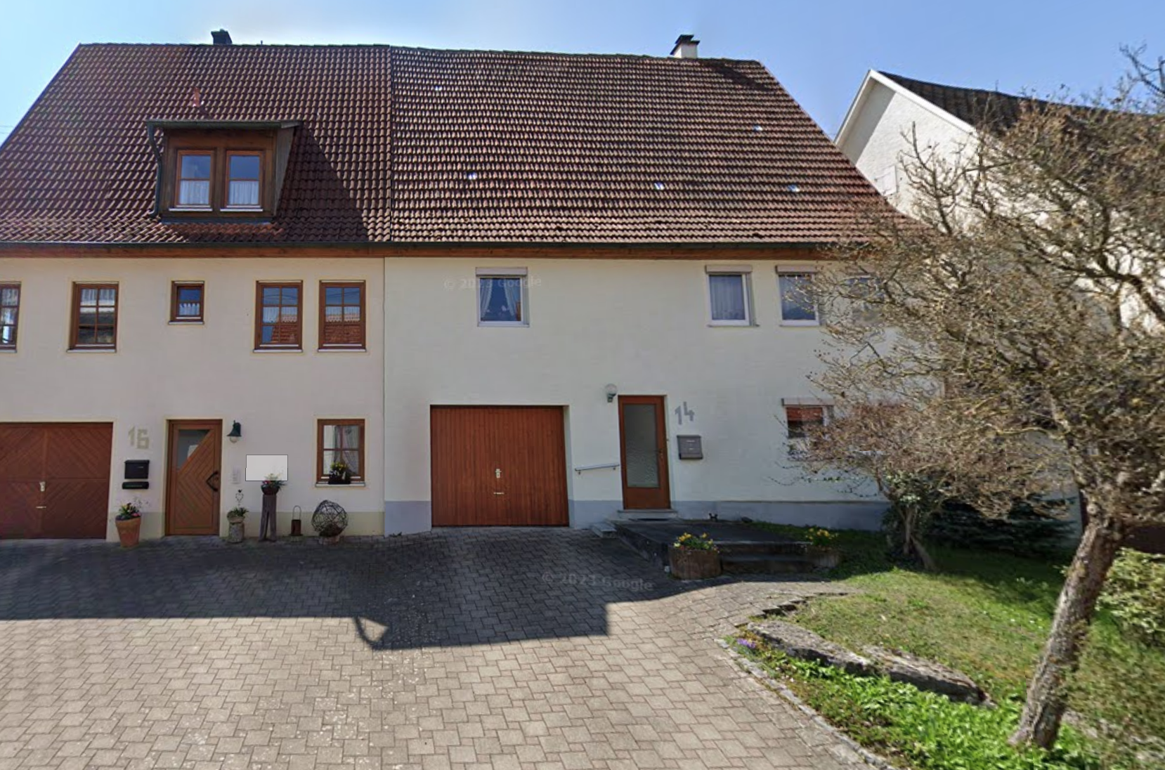

    Ja, angesichts des versetzten Pultdaches beim Nachbarn schräg gegenüber schon, aber vorbehaltlich Deiner genauen Pläne erscheint mir Dein Vorhaben wenig sinnvoll. Es ist städtebaulich höchst fragwürdig und die Kostenproblematik kann ich nicht nachvollziehen.

    Ja die gibt es bzw. Ansichten. Die aber urheberrechtlich geschützt sind. Zumindest steht da:
    Alle Rechte vorbehalten. Sämtliche Pläne unter Urheberschutz, jegliche Nachahmung ist bei Strafe untersagt und führt zu Ersatzansprüchen.
    korrekt
    Nein, das bezieht sich nur auf die Grenze zu Hausnummer 12. Zu Hausnummer 16 soll wieder direkt auf die Grenze gebaut werden. Die Pläne sind momentan bei 7 bis 7.40 Meter Breite. Je nach Planung.

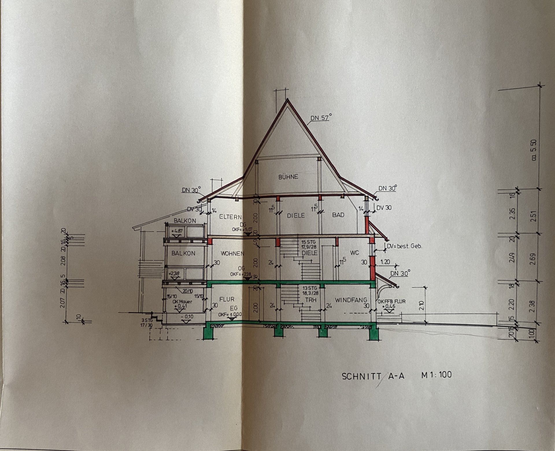

    Grundsätzlich müsste wir immer mit Gauben arbeiten, egal ob mit Kniestock (1m) und 40 Grad DN oder ohne Kniestock mit 57 Grad DN.
    Ok, das kann ich nachvollziehen. Ich denke wir lassen uns mal genau ausrechnen, wie hoch der Kostenunterschied wäre, wenn das Dach eine DN von 40 Grad hätte, plus Gauben + 1m Kniestock hätte oder wenn das Dach eine DN von 57 Grad hätte plus Gauben ohne Kniestock.
    Momentan hat sich das immer nach Mehrkosten von größer 50.000 Euro angehört. Das kann ich mir auch nur sehr schwer vorstellen.
    Ich kann leider nur das wiedergeben, was wir in jedem Termin als erstes zu hören bekamen. Wir können uns das auch nicht richtig vorstellen. Mehrkosten von 10.000-15.000 Euro kann ich mir vorstellen, alles andere kann ich mir nicht vorstellen. Und in dem Rahmen wäre es für uns auch kein Thema.
    Da bin ich bei dir.

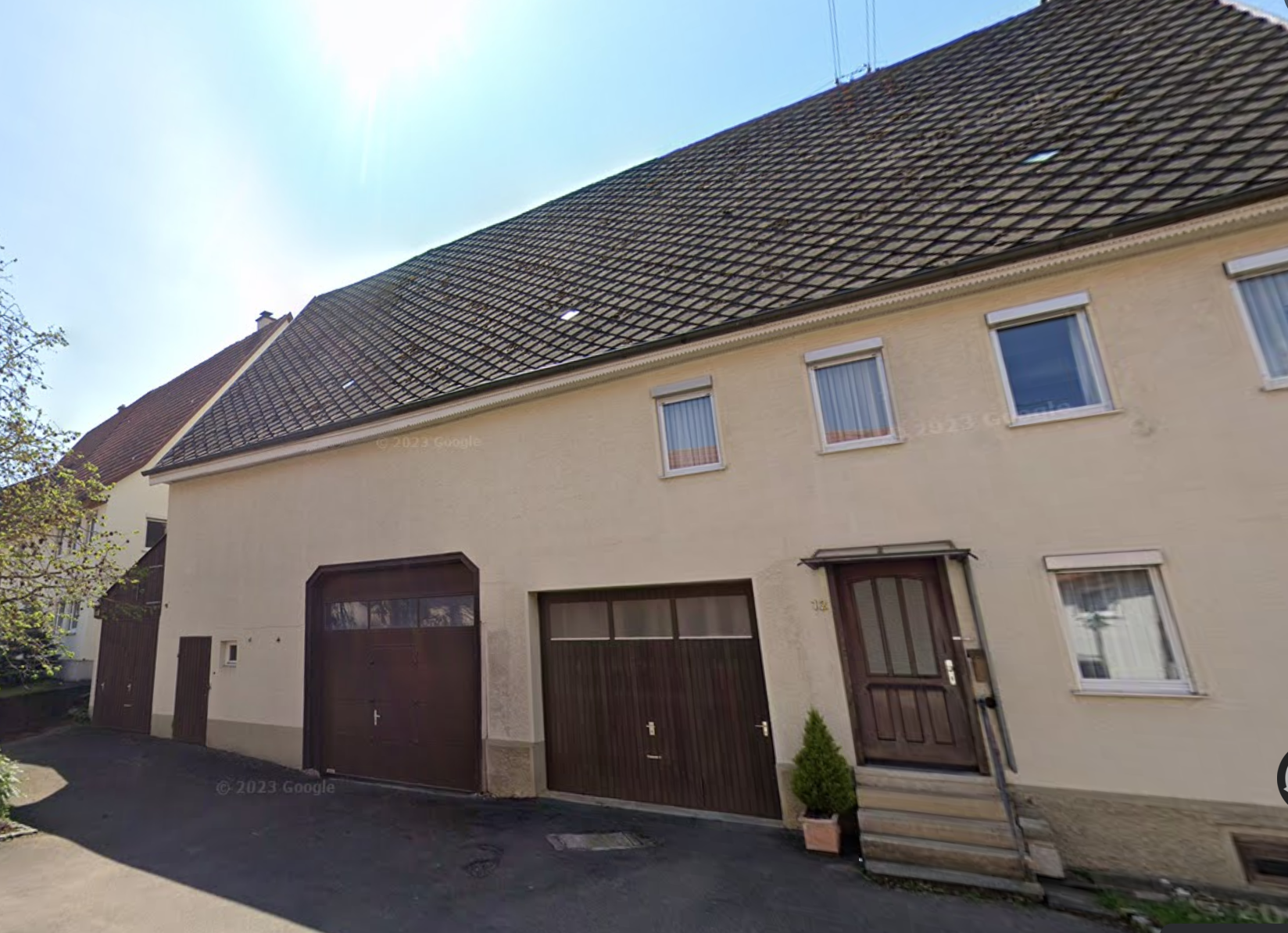

    Dann ist aber auch verständlich, dass Ihr die Dachneigung übernehmen müsst, wie sie Nr. 16 hat.

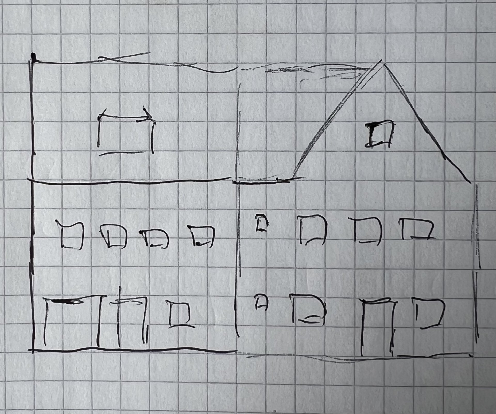

    Was wäre denn, wenn man es so machen würde?
  11. mpears
    mpears
    02.07.2024
    Ja da stimme ich dir zu. Das war etwas missverständlich formuliert. Gemeint war damit, eine Grenzbebauung auf die Grenze in Richtung Hausnummer 12 kommt für uns nicht in Frage. Dort würden wir den Abstand von 2,5 Metern einhalten. In Richtung Hausnummer 16, soll wieder wie bisher auf die Grenze gebaut werden.
    Ja vermutlich ist das so. Wobei ich im gleichen Ort auch solche Bebauungen gesehen habe die Spielraum zulassen würden. Immer davon ausgehend, dass wir immer noch die 0 zu viel gehört haben:
    Fände ich tatsächlich eine gute Alternative, allerdings wird das gefühlt vom nutzbaren Raum und von der Dachkonstruktion eher teurer als das Dach mit einer Neigung von 57 Grad und Gauben auszuführen, oder?

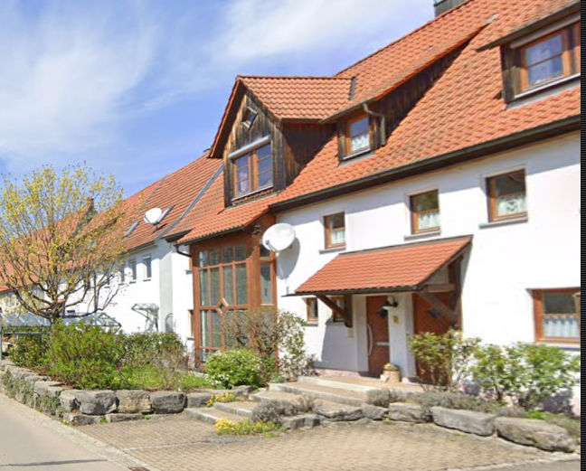

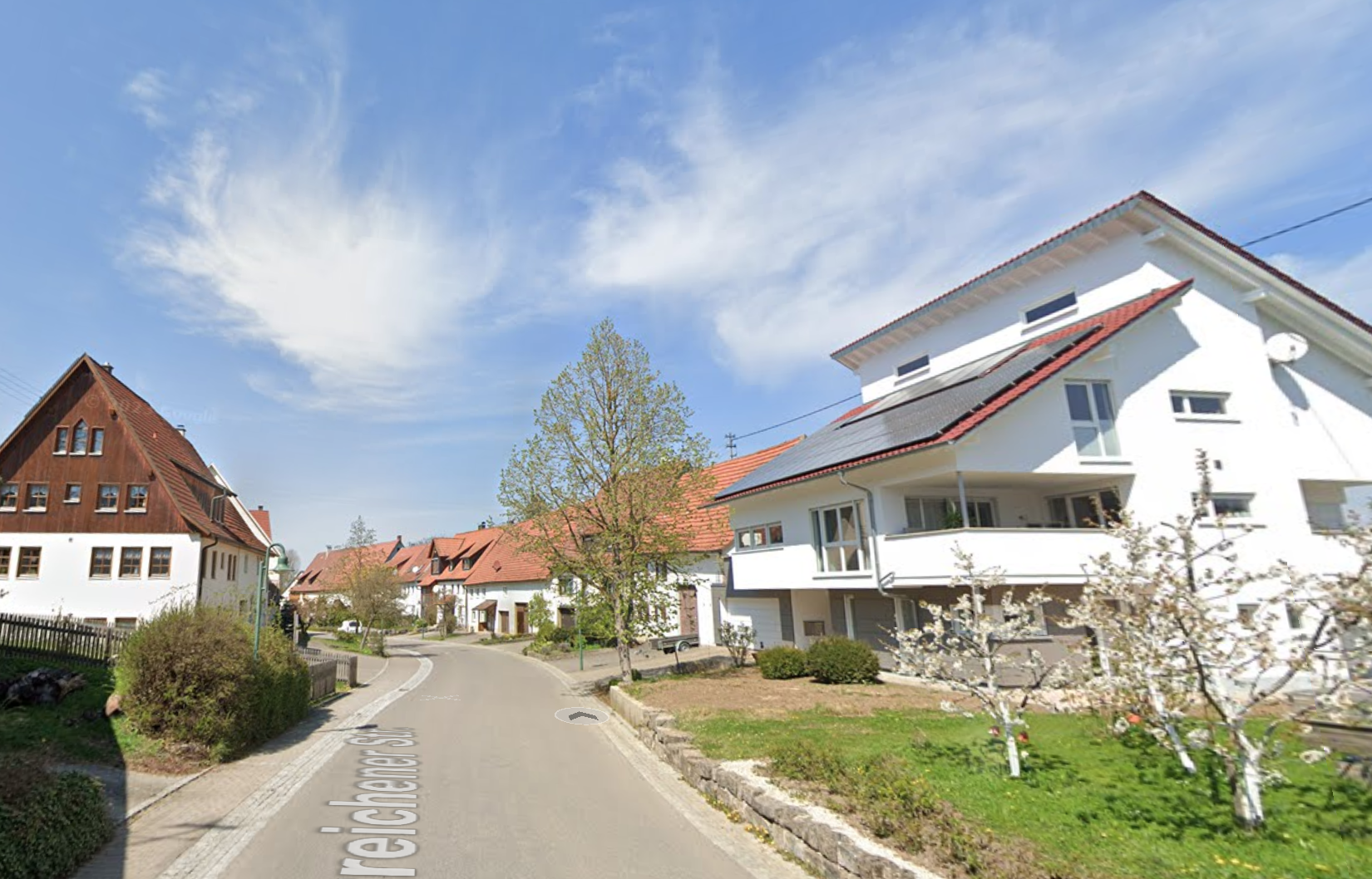

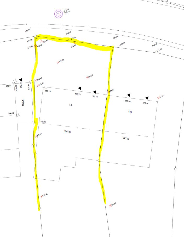

    Weshalb stellst Du den Lageplan aus Bebauung nach §34 - Großes Haus mit steilem Dach gefordert - der übrigens einen bemerkenswert schlechten Wiedererkennungswert zu dem in Grundstücksaufteilung innerhalb der Familie und Bebauung hat - nicht mit zu den obigen Bildern auch hier ein ?

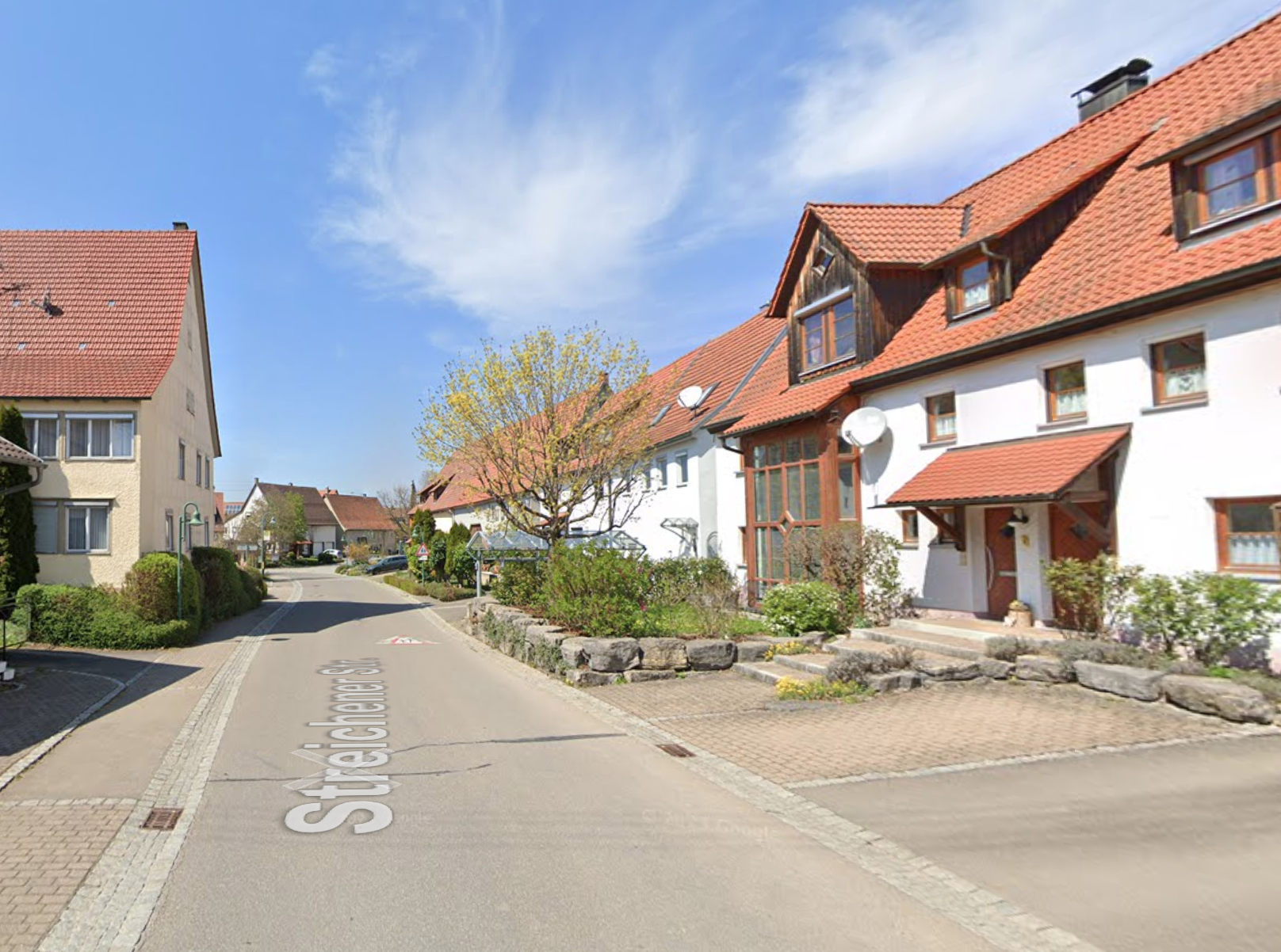

    eine charmante Idee, aber diese Wiederkehr-Firstrichtung sehe ich hier nur im Bild 16.49.14 (Auch Beitrag #9) in einem untergeordneten Dachteil verwirklicht und ansonsten offenbar in der ganzen Umgebung nur eine straßenparallele Hauptdach-Firstrichtung. Daher scheint mir die Idee zwar umsetzbar, jedoch nicht mit gleich hohem Neben- wie Hauptfirst.
    Aus meiner Sicht ganz klar nein. Ich sehe hier mit dem Pultdachneubau (Bilder 16.50.16 und 16.49.35) das Maximum der zustimmungsfähigen Abweichungen verwirklicht. Die Ansicht / Befürchtung ...

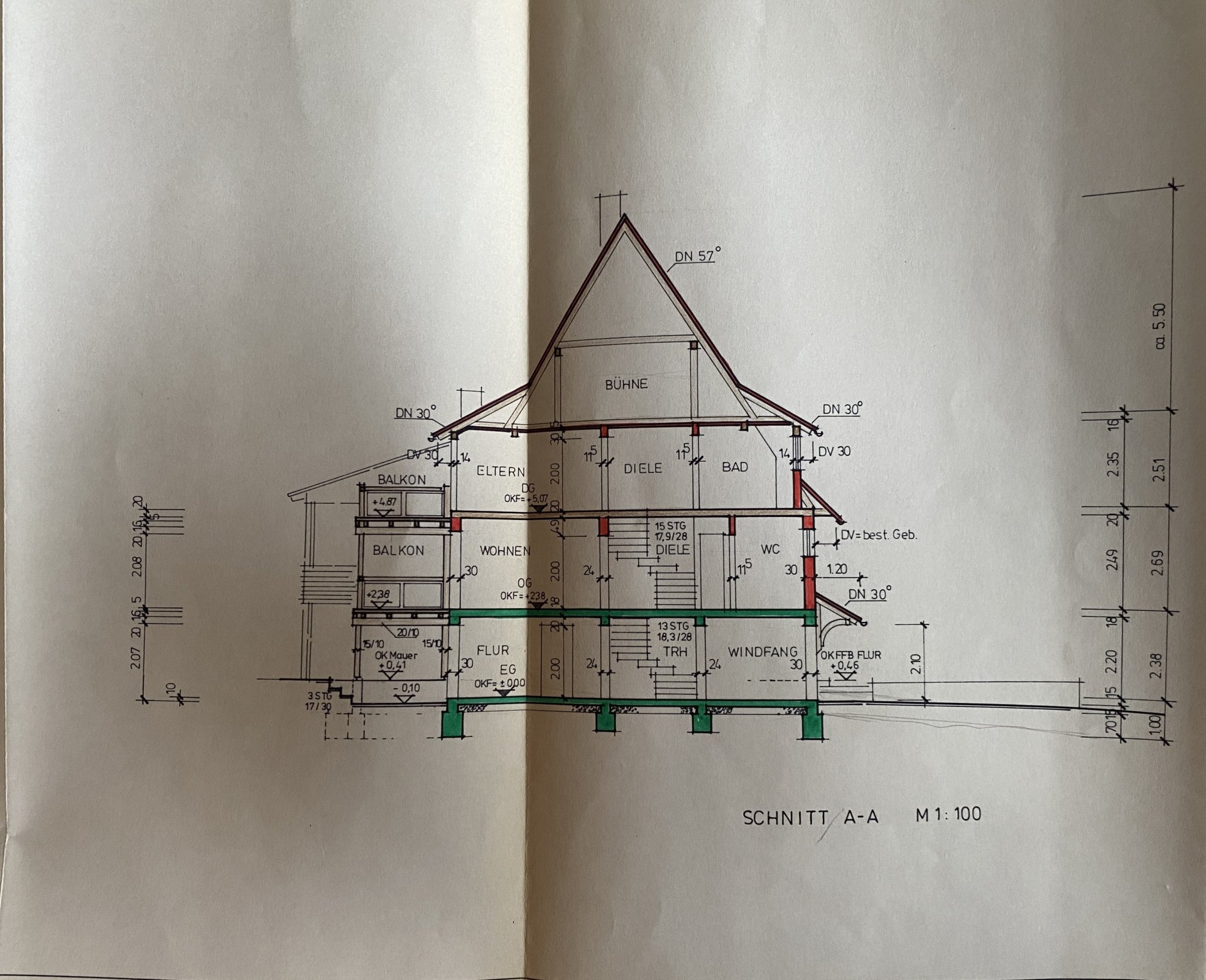

    ... vollziehe ich nicht nach. Das Nachbarhaus der Schwiegereltern aus 1990 sollte die Befürchtung doch nachprüfbar machen. Im übrigen - "verschiedene GU´ und Architekten" würde ich vergessen. Praktiziert der Architekt des Nachbarhauses noch, wäre der meine erste Wahl, andernfalls derjenige des Doppelhauses mit der Wiederkehr oder des Pultdachhauses. GU würde ich hier niemals initiativ oder gar "anstatt Ausschreibung" ansprechen, sondern erst im Zuge des Baues mit dem Architekten (bevorzugt LP 1 bis 8). Eine de facto DHH ist kein geeignetes Objekt für Experimente, das gemeinsame Profil an der Kommunseite empfehle ich (mit der Abweichung von Yvonnes Vorschlag) als Richtschnur, und das Abrücken vom Zwilling halte ich für eine Schnapsidee !

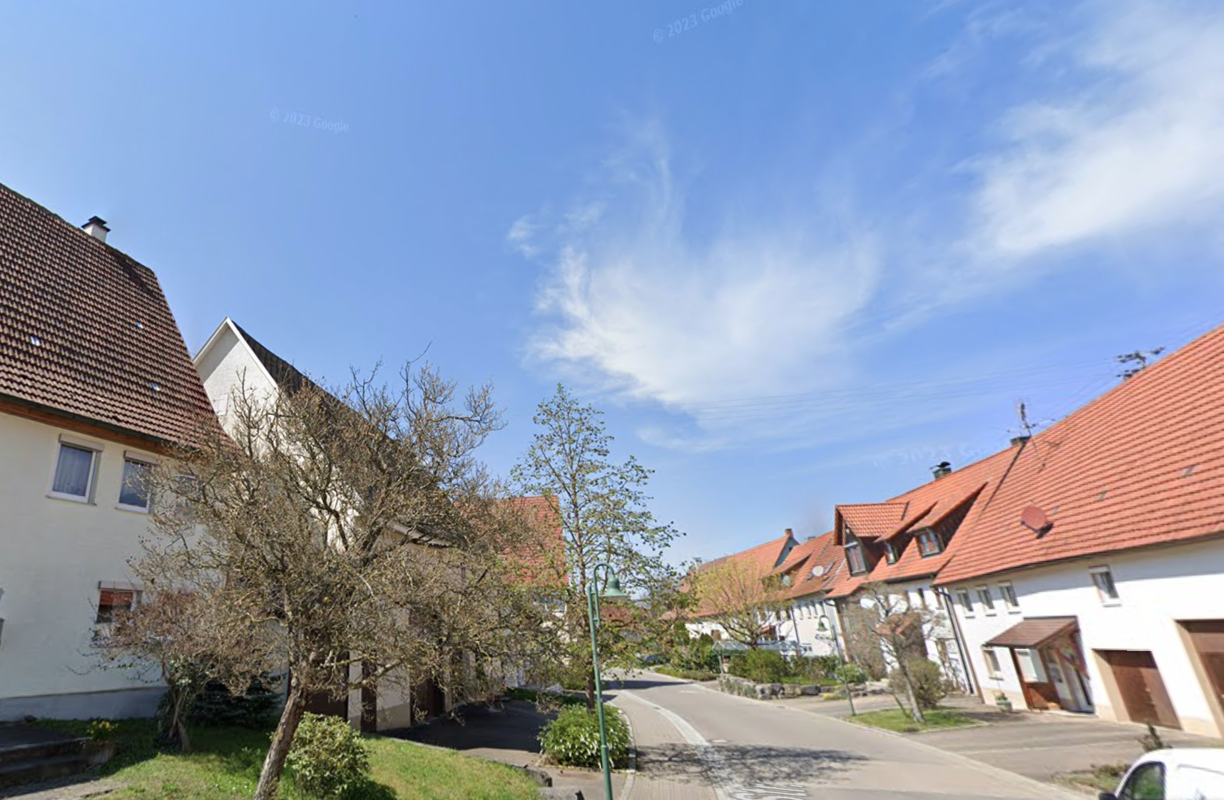

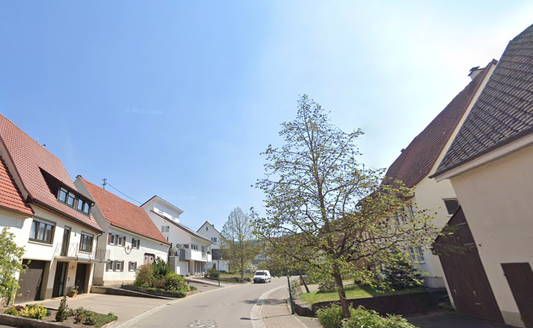

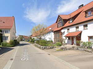

    Och, in der Straße gibt es schon noch mehrere Häuser, die den Giebel zur Straße haben.

    ... korrekt, Hausnummer 8 zum Beispiel.
    Dann besorge doch mal aus der schwiegerelterlichen Bauakte das Hausprofil an deren Kommun"giebel"seite. Ich vermute die Krux / den Denkfehler darin, statt der Dachlinie in ihrer Gesamtheit von den beiden Punkten Traufe und First auszugehen - ein zwangsweise hinkender Vergleich, wenn wie hier die Nachbarhälften-Dachlinie einen Aufschiebling beinhaltet. Wo Du hier überhaupt eine Möglichkeit siehst, mit einem Kniestock zu operieren, ist mir schleierhaft.
    Ich bekräftige meinen Vorschlag, die Dachkonstruktion von derjenigen der Nachbarhälfte zu entlehnen.

    unter anderem auch Nr. 8, korrekt! Aber auch weitere.
