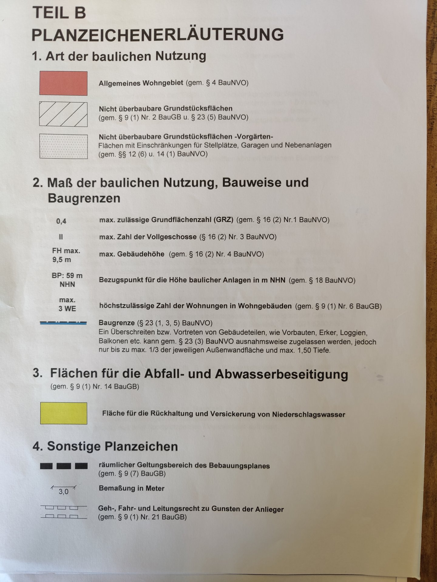

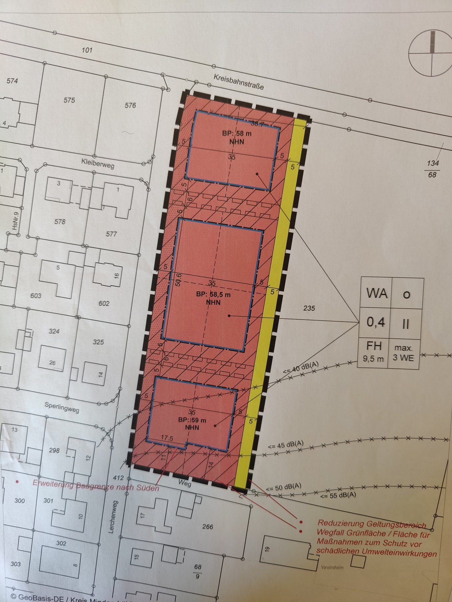

    ich bin neu hier und kann Hilfe gebrauchen den Bebauungsplan richtig zu lesen.
    Ich würde gerne wissen, welche Stellplätze, Garagen, Carports, Gartenhäuser wir in dem schraffierten Bereich bauen dürfen.
    Unter der Planzeichnungserläuterung haben wir "Nicht überbaubare Grundstücksflächen" (schraffiert) und "nicht überbaubare Grundstücksflächen - Vorgärten -" (gepunktet) aufgeführt.
    Ich bin mir nicht sicher, was genau im schraffierten Bereich gebaut werden darf. Das in der Planzeichenerläuterung unter 4 aufgeführte Geh-, Fahr-, und Leitungsrecht ist z.B. auf dem Plan ebenfalls schraffiert. Das ist aber ein gemeinsamer Weg, der allen vier Anwohner zu gleichen Teilen gehört, wo jeder durchfahren darf. Es ist klar, dass in dem Bereich kein Stellplatz oder Garage gebaut werden darf. Wie darf ich dann die anderen schraffierten Flächen verstehen?
    Die Architektin sagt, dass im schraffierten Bereich nur Stelleplätze mit einer Gesamtbreite vom 6 m gebaut werden dürfen. Das wäre für mich jedoch § 2 Abs. 2 und der gepunktete Bereich. Im schraffierten Bereich gibt es meinem Verständnis nach diese Einschränkung gem. § 2 Abs. 1 nicht.

    Das ist falsch.
    Das ist richtig.
    Ja, es sei denn, der schraffierte Bereich ist zusätzlich noch gepunktet oder mit GFL zu belasten.
    Nadia8 und 11ant gefällt das.
