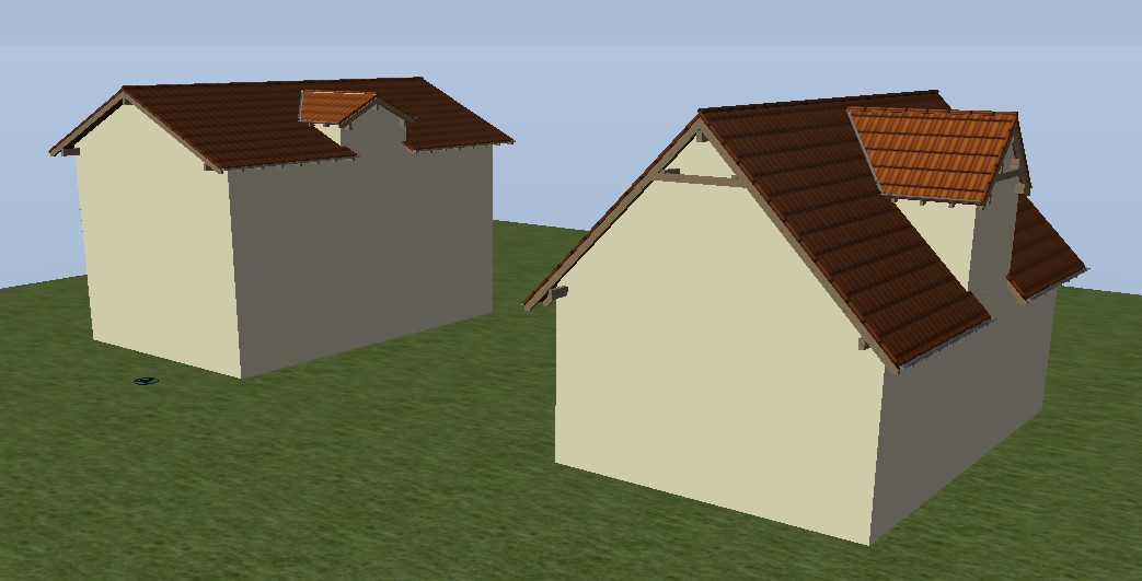

    im Bebauungsplan meines Grundstücks ist die maximale Dachneigung festgelegt mit
    • 48° bei einem Vollgeschoss,
    • 25° bei zwei Vollgeschossen.
    Ein Vollgeschoss ist in der Bauordnung definiert als ein Geschoss, dass über mindestens 2/3 der Grundfläche eine lichte Höhe von mindestens 2,30 m besitzt.
    Bei gleicher Firsthöhe ist damit das linke Gebäude mit 25° Dachneigung zulässig, das rechte mit 45° nicht, weil das OG ein Vollgeschoss ist. Ich vermute, dass dies nicht die Absicht der Gemeinde bei der Erstellung des B-Plans war. Wie sind die Aussichten auf eine Ausnahme, Abweichung oder Befreiung vom B-Plan, um ein Gebäude wie das rechte bauen zu können? Auch der Nachbar direkt gegenüber hat ein Haus mit Steilldach und mittigem Zwerchgiebel (Kapitänshaus) gebaut, allerdings schon vor vielen Jahren.

    Ohne die Grundmaße, die Höhe des Kniestocks, Breite des Zwerchhauses usw. ist das pauschal erstmal nicht richtig, würde ich behaupten.

    An der Küste gibt es Nurdachhäuser , da ist die DN aber steiler als 48 °.
    Wo ist der Fehler ?

    Einfach mal zur Gemeinde gehen und fragen.
    Vielleicht definiert sich Vollgeschoss im B-Plan ja nicht anhand der Bauordung, sondern ist im B-Plan selbst beschrieben - z.B. nur zur Unterscheidung von Voll- und Dachgeschoss. Wir haben bei unserem Mansarddach unten 68°. Für die Grundsteuerberechnung zählt das Geschoß auch nicht "voll", sondern als Dachgeschoss.
    Oder, die Gemeinde will genau solche Häuser, wie in deinem linken Haus.
