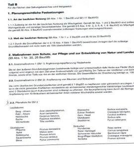

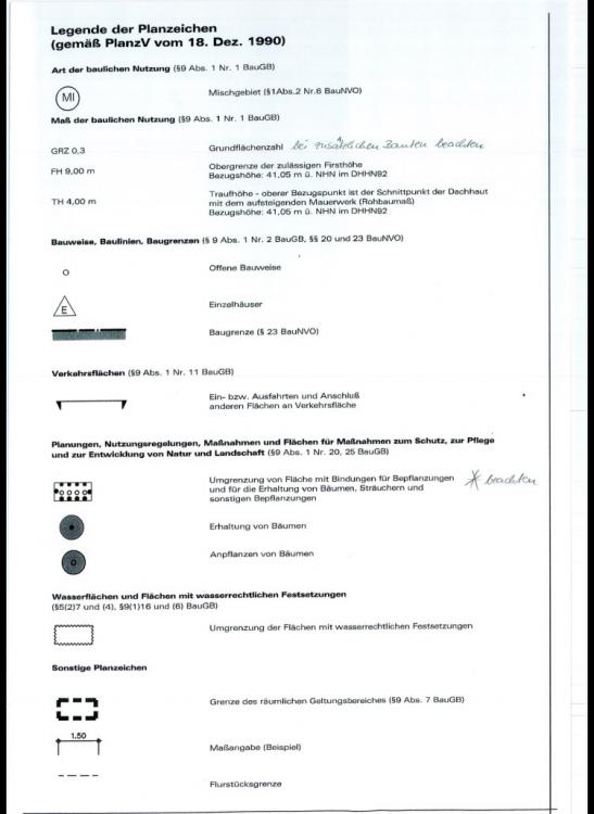

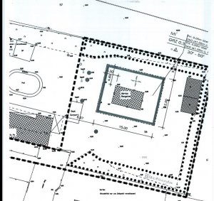

    So hab noch was auf dem Handy gehabt! Das ist der Bebauungsplan bevor das Haus gebaut wurde und hat sich seit dem nicht verändert! Der Weg nach vorn gehört mir nicht aber hab da halt nen geh fahr und leitungsrecht! Die westliche Seite des Grundstücks fehlen mir 4 Meter breite auf der gesamten Länge!

    nun fehlt noch der Text dazu....
    Sieht so aus als ob das ein Baufeld auf dem Grundstück wäre in das zu bauen ist !?
    Die Bepflanzungen dürfen alles sein, also auch Rasen ???
    Oder müssen diese eine bestimmte Höhe haben?
    Für gewöhnlich zeichnet niemand aus Lust und Laune irgendwelche Bäume irgendwohin ohne eine Absicht zu verfolgen.
    Manchmal steht auch nur pro Grundstück ein Baum oder was auch immer.
    Wenn du aus deinen Unterlagen herausfinden kann was die ursprüngliche Absicht war, kann man beurteilen ob dieses
    Ziel immer noch bestehen kann oder mittlerweile nicht mehr bedeutend ist.

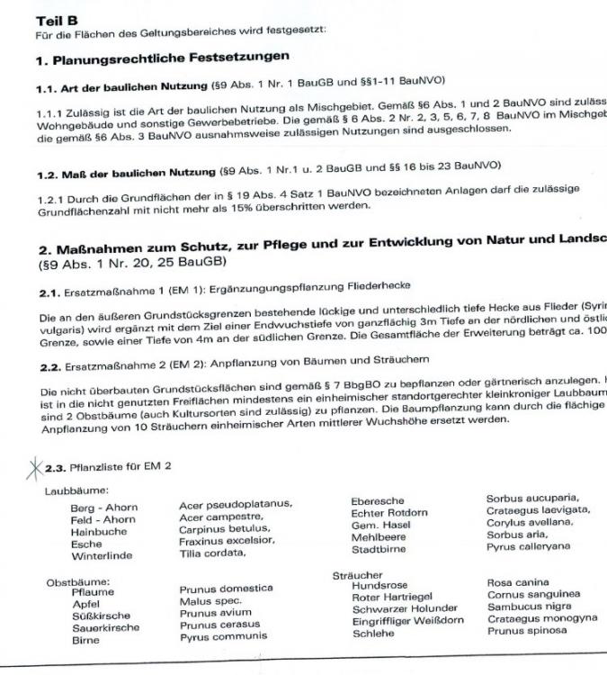

    Mir geht es nicht um Bäume auf der Westseite dies gehört nicht zu meinem Grundstück! Auf der Westseite muss man 4 Meter weiter nach rechts auf der gesamten Länge! Mir geht es um die Südseite und die Ostseite! Da ist geregelt das Ostseite mit 3 Meter tiefe und Südseite mit 4 Meter tiefe eine Fliederhecke sein soll ( siehe Text) so fehlen mir fast gute 300m2. Da ja schon die Grenze Westseitig nicht stimmt! Vom Haus sind das nur noch 3 Meter bis zum Zaun! Daher weiß ich nicht ob der B Plan noch so sein darf!

    OK,
    irgendjemand hatte hier also den gestalterischen Willen eine Bepflanzung an der Grenze zu erhalten.
    Das sieht erstmal nicht so aus also ob du das so einfach entfernen darfst / kannst.
    Der Sinn ist aus der ferne schwer zu beurteilen ist aber auf den ersten Blick recht ordentlich beschrieben.
    Eine Befreiung kann man sicher anfragen, aber ob das Amt das auch so sieht steht in den Sternen.
    Als zweites bleibt dir theoretisch die Möglichkeit die Richtigkeit des Bebauungsplanes anzuzweifeln.
    Das wäre aber ein sehr sehr sehr langwieriger Weg durch Instanzen die nur zum Erfolg führt wenn Verfahrensfehler
    bei der Aufstellung vorliegen.

    Bei uns im Dorf auch theoretisch 3m an allen Seiten außer der straßenzugewannten Seite.
    Ich würde es nicht so ernst nehmen. Pflanz eine normale Hecke oder was dir gefällt.
    Bei uns hat sich auch keiner an die 3m gehalten. Vielleicht sind es 1m, maximal 1,5m.
    Und wenn ein Baum abstirbt o.ä. steht bei uns, dass diese zu erhalten oder zu ersetzen sind.
