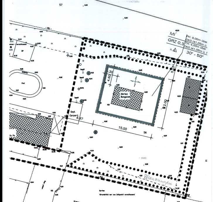

    Ich verstehe eigentlich immer noch nicht was hier genau geplant ist.
    Zwischen den Zeilen lese ich raus, es soll abgerissen und neugebaut werden ? Ist dem so ?
    Neuteilung des Grundstuecks heisst was ? Teilen in Zwei für eine DHH oder nur neu vermessen und korrigieren?

    Verwechselst du rechts und links?
    Es geht doch um das Grundstück das man hier sieht, oder?
    Da gibt es einen Abriss Bungalow, ein Baufenster und rechts 2 kleine Gebäude.
    Norden = oben?

    also du wolltest nun wo genau, was genau errichten?
    Du sprichst ein wenig in Rätseln.
    Was ist der Bezugspunkt deiner Ausführung auf diesem Plan?
    Das Grundstück ist so groß wie die gestrichelte Linie
    oder ist das Grundstück hier irgendwie anders dargestellt?
    Also der Bungalow steht noch ? Von der Westseite 3m entfernt endet eine Baugrenze, richtig?
    Und wenn ich die Baugrenze nach Süden verlängere, dann komme ich in den Pflanzbereich.
    Ist nun die Baugrenze auch die Grundstücksgerenze?
    also wenn das die Grundstücksgrenze ist, dann würde das Grundstück ja gar nicht direkt an die Straße anschliessen.
    Das Grundstück hätte man dann so aber auch nicht teilen können / dürfen, da es nicht an die öffentliche Straße angeschlossen ist.
    Hast du keine Gratiszeichensoftware? Paint würde reichen.
    Einfach mal einzeichnen was wem gehört.

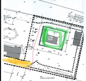

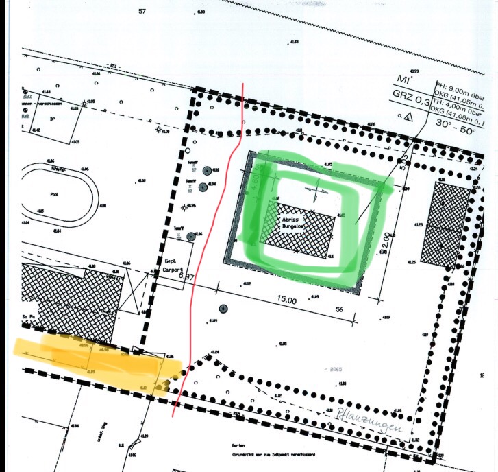

    So mal mit dem Handy was gemacht! Rot ist meine Grenze westlich! Grün ist da wo das Haus steht und gelb ist meine Zufahrt!

    ein wenig wie ein Krimi :-)
    So ?

    Und das grüne ist nun ein neues Haus?

    Das wurde damals von den ehemaligen Besitzern neu gebaut! Mein roter Strich ist quasi 3m vom Haus entfernt und ist meine Grunstücksgrenze! Und der weg bei mir gelb ist da wie die gestrichelte Linie ist! Also so wie du es gezeichnet hast passt es fasst, nur halt die westliche Grenze nicht

    OK, ich glaube ich hab´s.
    Also du hast ein Grundstück mit Haus gekauft und wusstest nicht, dass es für das Grundstück mit Haus einen Bebauungsplan gibt.
    Nun hast du zufällig erfahren, dass es diesen doch gibt.
    Aber was dort drinsteht will dir nicht so richtig gefallen.
    Du störst dich an den definierten Pflanzen.
    dürfen nein, wobei das vermutlich auch niemand kontrolliert.
    Wenn du aber 100% Sicherheit möchtest musst du mit dem Baurechtsamt deine Pflanzwünsche besprechen.
    P.S.:
    Das mit dem Anwalt würde ich sein lassen. Der kostet Geld und die Aussicht auf Erfolg ist eher nicht gegeben.
