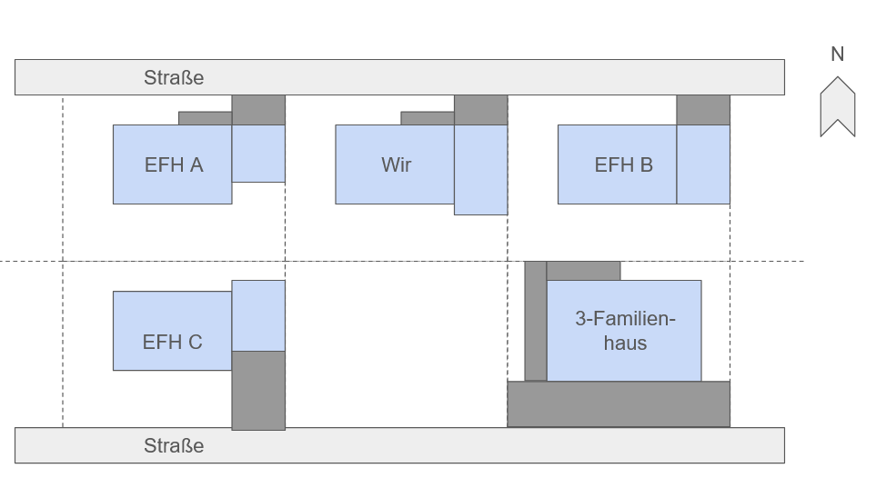

    wir hoffen, dass die Schwarmintelligenz hier im Forum uns ein paar Denkanstöße zu folgenden Thema geben kann:
    Wir haben vor ein paar Jahren in Bayern gebaut; es galt und gilt ein Bebauungsplan, dessen Vorgaben wir alle eingehalten haben (hatten damals nur im Freistellungsverfahren beantragt, ohne Probleme). Ringsum haben nach und nach weitere Familien gebaut, alle ebenfalls unter Bebauungsplan und Freistellungsverfahren.
    Der Bebauungsplan schreibt für unser Gebiet explizit Einfamilienhäuser vor; Doppelhäuser oder sonstige Mehrparteienhäuser sind nicht zulässig.
    Nun hat letztes Jahr südöstlich von uns jemand ein 3-Familienhaus errichtet, das inzwischen vermietet ist. Der Bauherr hatte uns vor Baubeginn den Eingabeplan zur Unterschrift vorgelegt. Wir hatten damals - selbst im Baustess und noch relativ naiv als frische Bauherren - den Plan so unterschrieben. Auch deshalb, weil uns das Grundstück nur an einer Ecke berührt. --> Siehe Anhang.
    Das Bauvorhaben verletzt unserer Ansicht nach in mehreren zentralen Punkten den Bebauungsplan:
    • 3-Familienhaus, obwohl laut BBP nur EFH zulässig sind.
    • Deutliche Überschreitung der Grundflächenzahl (Grundfläche/Grundstücksfläche). Zum Vergleich, im Bild ist unser Haus zu sehen, das exakt die maximal zulässige Grundflächenzahl erreicht. Das 3-Familienhaus südöstlich hat eine deutliche größere Grundfläche und geht auf drei Seiten bis an den Mindestabstand von 3 m zu de Nachbargrundstücken heran.
    • Überschreitung der Geschoßflöchenzahl.
    • Überschreitung der maximal versiegelten Fläche (südlich vor dem Haus sind sechs Parkplätze gepflastert, plus ein Weg ums Haus).
    • Keine PV-Anlage, obwohl PV-Pflicht laut BBP.
    • Aufgrund der Stellplätze und Versiegelung kein Platz mehr für zwei Baumpflanzungen, die laut BPP vorgeschrieben sind.
    Vor kurzem haben wir erfahren, dass eine weitere Partei eine 1:1-Kopie dieses 3-Familienhauses auf dem noch freien, uns direkt südlich angrenzenden Grundstück bauen will (es ist aber noch nicht klar, wann Baubeginn).
    Aufgrund der Übergröße und Nähe des Hauses (Minimalabstand von 3 m) befürchten wir einige negative Auswirkungen (stärkere Verschattung im Garten, Haustüre direkt an unseren Garten angrenzend, deutlich mehr Parteienverkehr, 4 Mülltonnen und 4 Papiertonnen neben unserer Terrasse). Aber auch ungeachtet dessen, welche Auswirkungen wir zu erwarten hätten, ist es auch eine Frage der Fairness allen anderen Bauherren gegenüber (z.B. Pflicht zur teuren PV-Anlage, etc.).
    Nun zu unseren konkreten Überlegungen, bzw. Fragen:
    1. Kann ein solches Bauvorhaben (bzw. das bereits südöstlich errichtete, identische Haus) rechtlich zulässig sein, obwohl es zahlreiche Auflagen des Bebauungsplans verletzt?
    2. Kann die Baubehörde (Landratsamt in Bayern) eine einzelne Baugenehmigung derart stark abweichend von einem Bebauungsplan erteilen, bzw. würde dann ein Genehmigungsverfahren den Bebauungsplan "überstimmen"?
    3. Da noch nicht klar ist, wann auf dem südlichen noch freien Grundstück der Baubeginn erfolgt: Gibt es eine Möglichkeit, sich als Anlieger vom Landratsamt benachrichtigen zu lassen, falls eine Bauvoranfrage oder ein Bauantrag eingeht?
    4. Welche Möglichkeiten hätten wir bei einem regulären Bauantrag des Nachbarn einzuschreiten, wenn dieser den Bebauungsplan nicht einhält?
    5. Was können wir tun, wenn wir keinen Eingabeplan zur Unterschrift bekommen und es unerwartet zum Baubeginn kommt?
    Wir erwarten selbstverständlich keine Rechtsberatung!
    Danke dennoch für eure Gedanken und Denkanstöße zu dem Thema.

    1. Es gilt IMMER der B-Plan, den man einhalten muss
    2. Willst du vom B-Plan abweichen, bedarf es einer expliziten Ausnahmegenehmigung.
    Wenn 2. erteilt wird, gibt es eher keine Möglichkeiten. Dazu hilft ausschließlich ein Jurist

    Naja der Grund warum ihr unterschreiben musstet war doch wohl vielmehr weil es eine Abweichung gab.
    Sonst hätte der doch einfach bauen können :)
    Das dreifamilienhaus braucht pro Familie deutlich weniger platz als drei Einfamilienhäuser.
    Laut skizze seid ihr aktuell eigentlich gar nicht stark betroffen, da es um einen “ecknachbar” geht. Und wenn eine weiteres MFH gebaut wird dann doch dann genauso betroffen wie Nachbar B der das MFH schon die ganze Zeit vor der Nase hat.
    wenn wieder in Brief kommt, dann könnt ihr dieses Mal ja widersprechen

    Da nach Art. 66 BayBO der Bauherr verpflichtet ist, die Bauvorlagen dem Nachbarn zur Unterschrift vorzulegen, sieht das Gesetz keine Verpflichtung für das Landratsamt vor. Wenn Du nicht unterschreibst, bekommst Du aber eine Kopie der Baugenehmigung von der Genehmigungsbehörde.
    Nahezu keine direkten Abwehrmöglichkeiten, da fast alle bauplanungsrechtlichen Festsetzungen nicht nachbarschützend sind. Du kannst die Verstöße aber bei der Genehmigungsbehörde anzeigen. Falls die nicht handelt, kannst Du Dich an die höhere Bauaufsichtsbehörde wenden (s. Art. 53 BayBO).
    Beschwerde bei der unteren Bauaufsichtsbehörde einlegen. Falls die nicht handelt, kannst Du Dich an die höhere Bauaufsichtsbehörde wenden (s. Art. 53 BayBO).

    • Ein B-Plan geht immer vor, es sei den es gibt eine explizite Ausnahmegenehmigung für die Abweichungen vom B-Plan.
    • Eine solche Genehmigung kann nur nach Antrag beim Landratsamt erteilt werden.
    • Meine Unterschrift auf dem Eingabeplan ist für so eine Genehmigung nicht relevant.
    • Ich kann meine Unterschrift aber ohne Angabe von Gründen verweigern.

    Ja. Aber da Deine persönlichen Rechte nicht verletzt sind, hast Du keine direkte Klagebefugnis. Wenn Dein Nachbar seinen Müll in Deinen Garten wirft, kannst Du ihn direkt verklagen (BGB). Wenn er Ihn auf die Straße wirft, kannst Du das nur bei den Behörden anzeigen und hoffen, dass diese einschreiten.

    Art. 68 BayBO
    Ja, Art. 63 BayBO in Verbindung mit § 31 BauGB.
    Nein, in Bayern besteht grundsätzlich die Verpflichtung zur Nachbarbeteiligung. Ist aber wie bei der Mietpreisbremse: Verstöße werden sehr selten geahndet.
    Weil die Änderung eines BPlans sehr aufwendig, langwierig und teuer ist.
