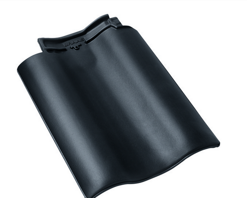

    ich würde gern meine Dachsteine bestellen und würde mich freuen, wenn ein Profi das noch einmal nachrechnen könnte, damit ich nicht mit 300 Ziegeln zu viel oder zu wenig da stehe.
    Zwei Dachflächen B*H 6,095m*6,46m ohne Ortgangziegel, da eine Blende am Ortgang ist. Da kommt jeweils Links ein Doppelwulstziegel.
    Ich habe folgendes brechnet.
    1026 Flächenziegel
    38 Doppelwulstziegel
    19 Pultziegel
    Kommt das hin?

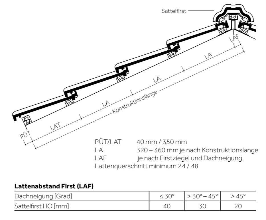

    Wie ist denn der Lattenabstand?

    Na denn gibt mir doch die Eindeckung vor. Ich habe mit einem ca. LA von 34cm gerechnet.

    Bin ich Hellseher? Lattenabstand 32-36 cm das kann also schon ne extra-Reihe sein, oder?

    Ich glaube wir missverstehen uns. Der Lattenabstand wird doch nicht vorgegeben sondern ergibt sich aus Ziegelgröße und Verschiebespiel. Bei 36cm kam ich auf 16,91 Ziegel und bei 32cm auf 19,03 Ziegel.
    Müsste 18 doch passen, oder.
    18x2 Doppelfalzziegel
    18x2x27 Flächenziegel.

    Die Lattung steht schon oder wird noch neu gemacht?
    Du rechnest Höhe - LAT - LAF = Decklänge mal Anzahl
    Ich nehme mal mittlere Dachneigung, also LAF=30mm an, dann rechnet man 646cm-3cm-35cm = 608cm, das sind bei 32cm genau 19 Reihen. Kannst aber auch alternativ 18 Reihen mit LA=33,8cm nehmen oder 17 Reihen mit LA=35,8cm.
    Bei Flächenziegeln hat man relativ viel Freiheit, die auch mal enger zu schieben. Aufpassen muss man bei den Ortgängen, die gibt es häufig mit unterschiedlichem Ausstich (z.B. 9 oder 11cm) und man ist dann in der Decklänge eingeschränkt. Ortgänge hast du nicht, aber soweit ich sehen kann, hat man bei den Doppelfalzziegeln auch weniger Spiel. Das müsstest du nochmal konkret prüfen ob das aufgeht.
    Nachdem ich für Gartenhaus und Carport jeweils am Extremwert gedeckt habe, würde ich eher empfehlen, sich einen Wert in der Mitte zu suchen

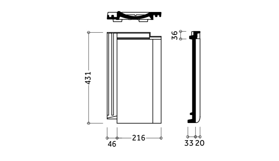

    @WilderSueden die Dachlatten sind noch nicht drauf. Für den Doppelwulst Ziegel finde ich leider keine technischen Daten. Aber warum sollte der ein kleineres Verschiebespiel haben?

    Ich sehe gerade...Doppelfalz und Doppelwulst spuckt deutlich andere Ergebnisse aus. Wenn du damit sowas meinst, kannst du die natürlich im Zweifelsfall auch etwas tiefer überdecken.

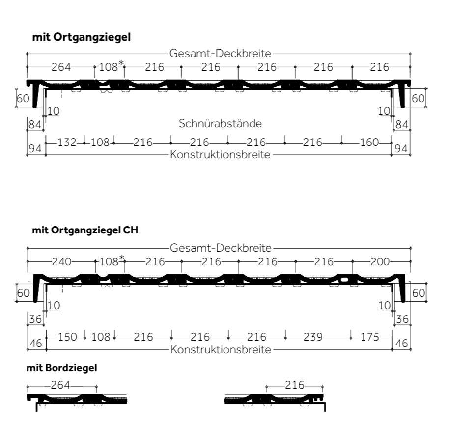

    Bezüglich der Breite rechnet man Breite - linker Abschluss - rechter Abschluss = Deckbreite Flächenziegel x Anzahl + eventuell halber Ziegel
    Macht dann bei dir 609,5cm - 26,4cm - 21,6cm = 561,5cm
    Mit 26 Flächenziegeln a 21,6cm Deckbreite kommst du da ziemlich genau hin (1mm zu viel). Rechter Abschluss wäre ja auch ein Flächenziegel, wenn ich das richtig verstehe, also dann 27 Flächenziegel pro Reihe. Mir persönlich wäre aber nicht wohl dabei, unverschraubte Flächenziegel am Ortgang zu haben

    Kann man da keine Sturmklammern setzen?
    Außerdem kommt ein Blech über den Randziegel.
    Das Ortgangbrett geht ca. 1cm höher als die Pfanne und da kommt ein Blech drüber.

    Die Skizze für die Ziegel gibt einen Überstand von 4cm an der Traufe vor. Wenn du da was ändern solltest, musst du das ganze System neu berechnen.
    Idealerweise bringt man die oberste Latte sowie die beiden untersten Latten bzw. Traufkeil und unterste Latte zuerst an und misst dann nochmal durch. So hat man ggf. noch die Möglichkeit was zu korrigieren
