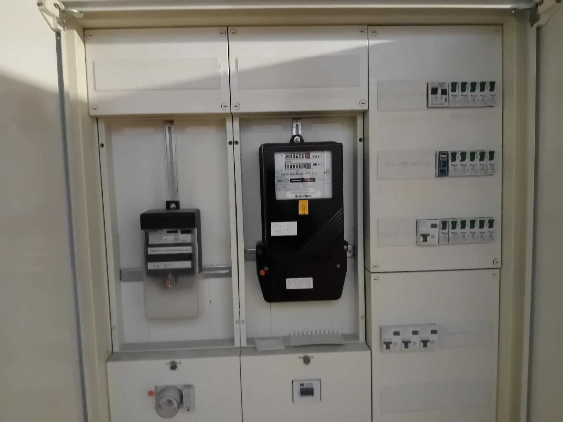

    Guten Morgen,
    ich benötige eine zusätzliche (Doppel-)Steckdose um u.a. einen Kühlschrank anzuschließen. Nach meinem Wissenstand muss diese Steckdose separat an den Sicherungskasten angeschlossen werden. Wenn jetzt anstatt einer Aufputz-Einzeldose eine Aufputz-Doppel- oder -Vierfachdose montiert wird, müssen dann zwei oder vier Kabel an den Sicherungskasten verlaufen? Natürlich dann mit zwei/vier Sicherungen im Sicherungskasten.
    Oder
    Eine Steckdose ist im Raum (Flur) etwas weiter entfernt angebracht. Wenn ich diese verändere (neue Dose oder neue Doppeldose), wird dann auch ein neues direktes Kabel an den Sicherungskasten benötigt. Übrigens werde ich das nicht selbst montieren, ich würde nur die Kabelkanäle (aufputz) schon mal verlegen und so dem Monteur Zeit und mir Geld sparen.
    Oder
    Gibt es eine Möglichkeit, die vorhandene Dose kostengünstig ohne neue Kabel auf zwei Dosen fest mit dem Mauerwerk zu verbinden? Mir fällt nur ein einsteckbarer Doppelstecker oder Steckerleiste ein.
    Ich empfinde die zusätzliche Verkabelung zwar nur als Kostentreiber. Ich muss ja auch nicht in meinem Mittelklasseauto die Sicherheitsfeature eines Bentley einbauen - obwohl beides Leben rettet. Ist aber halt so.
    Danke.

  5. #5 FriederS, 08.10.2023
    FriederS
    FriederS
    21.03.2022
    150
    Nicht betroffen ist die unterste Reihe im Bild: Neue FI-Schalter für Hauptwohnung. Es wurde dort eine neue Küche mit Backofen, extra Mikrowelle und Spülmaschiene eingebaut. Dafür mussten im abgebildeten Sicherungskasten drei FI-Schalter (so heißen die glaub ich) eingebaut werden. Im Sicherungskasten der Hauptwohnung war kein Platz.
    Es geht um die Einliegerwohnung, also die oberen drei Reihen mit Sicherungen. Vorhanden war/ist dort ein FI-Schalter (3. Reihe). In der ELW befindet sich ein Flur mit einer größeren Kochnische. Hab gerdade festgestellt, dass die Küchenzeile mit ihren Steckdosen und der Flur je eine extra normale Sicherung haben. Beim Einbau einer neuen Küchenzeile in der ELW musste nur eine Steckdose, die für den Dunstabzug benötigt wird, um 10 cm verlegt werden. Ergebnis: Es musste ein neues Kabel in den Sicherungskasten gelegt und dort ein FI-Schalter (obere Reihe links) eingebaut werden.
    Jetzt muss im Flur ein Kühlschrank (Kühl-/Gefrierkombi) aufgestellt werden. Elektroinstallation im Flur: eine Steckdose und Lichtschalter. Dafür gibt es eine normale Sicherung (kenne die Fachbegriffe nicht). Kühlschrank an der Steckdose finde ich ungünstig. Man könnte versehentlich den Stecker ziehen. Deshalb sollte möglichst hinter dem Kühlschrank (1,5m entfernt) eine Steckdose angebracht werden. Jetzt ist die Frage, ob von der vorhandenen Steckdose abgezweigt werden kann oder ob eine neue Leitung von der neuen Steckdose zu einem neuen FI-Schalter im Sicherungskasten verlegt werden muss.

  7. #7 Gast 85175, 08.10.2023
    Gast 85175
    Gast 85175 Gast
    Es gab mal die Forderung in der VDE, dass Verbraucher mit >2kW eine eigene Zuleitung bekommen sollen, die ist aber aktuell nicht mehr im Regelwerk enthalten.
    Dann gibt es die Sache mit dem Bestandschutz der erlischt, wenn man wesentliche Änderungen vornimmt, das ist regelmäßig dann relevant, wenn es da noch die klassische Nullung (2-adrige Leitungen) gibt. Ich bin ja der Meinung eine zusätzliche Steckdose sei noch keine wesentliche Änderung, aber da höre ich auch andere Ansichten...
    Und dann gibt es noch den Sonderfall, bei dem zu viele kleinere Verbraucher an einem Stromkreis hängen und das in Summe halt zu viel ist (da löst dann öfter mal der LS aus).
    Aufgrund deiner Beschreibung komme ich gerade nicht drauf, weshalb man da eine neue Leitung brauchen sollte...

  15. #15 FriederS, 11.12.2023
    FriederS
    FriederS
    21.03.2022
    150
    Elektriker war u.a. auch wegen dies Anliegens im Betreff hier:
    Er montiert die Dose nur mit einem neuen FI-Schalter. Bedeutet zusätzliche Leitung, obwohl an der Sicherung bisher nur 1 Steckdose und zwei Lampen im Flur hängen.
    Aber er hat auch gesagt, dass ein FI-Schalter auch an der vorhandenen Leitung montiert / vorgeschaltet werden kann. Dass dies aber nur in seltenen Fällen funktioniert.
    Wir sind so verblieben, dass ich die Abzweigung zur zusätzlichen Steckdose selbst verlege. Trotzdem wollte ich fragen, ob das mit einem FI-Schalter an der vorhandenen Leitung selten oder doch öfter funktioniert und ob der finanz. Aufwand hoch ist. Ggf. wird er beim nächsten Mal mit dem Versuch beauftragt. Der Elektriker, der schon öfter hier gearbeitet hat, machte auf mich schon einen kompetenten Eindruck.

  16. #16 Gast 85175, 11.12.2023
    Gast 85175
    Gast 85175 Gast
    Das ist Gelaber... Entweder man kann das machen und es funktioniert dann, oder es funktioniert nicht, dann kann man das auch nicht machen...
    Man müsste es jetzt genau ankucken... Das Thema ist, man kann FIs theoretisch auch bei der klassischen Nullung einbauen, was aber oft zu Fehlauslösungen führt, vor allem in Verbindung mit nicht Schutzisolierten Geräten, aber auch gerne mal mit China-Elektrokrempel. Das führt dann dazu, dass der FI entweder wieder raus muss, oder man sich abenteuerliche Lösungen einfallen lassen muss, wie man das dann doch hin bekommt. Das ist jetzt die "technische Theorie", in den einschlägigen VDE-Normen ist es einfach nur untersagt sowas zu tun, ganz einfach, weil es nur vielleicht funktioniert und man so keine echte "Sicherung" bauen kann...
    Es geht hier mE noch immer um den Bestandsschutz. Entweder es gibt da Bestandsschutz und der bleibt bei der Erweiterung um eine einzige Steckdose auch besthen, dann macht man da einfach nur eine zusätzliche Steckdose und fertig. Oder es gibt diesen Bestandsschutz nicht, dann muss das nach den "Neubau-Vorschriften" gemacht werden. Ende der Debatte... Was es sicher nicht gibt, sind FIs die nur vielleicht funktionieren...
