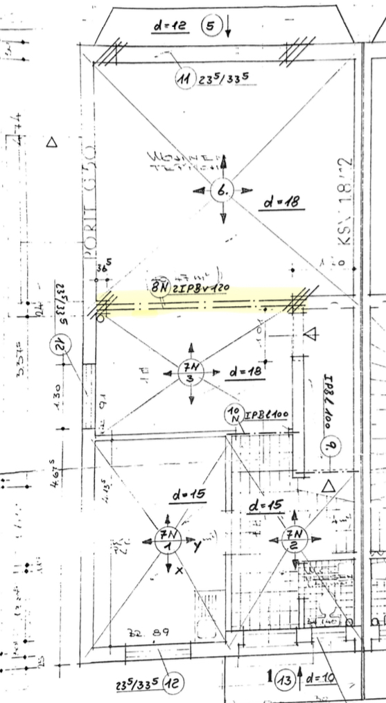

    IMG_4658.jpeg Hallo! Ich habe eine kurze Frage und zwar, was bedeutet wenn die Wand mit einer diskontinuierlichen Linie gekennzeichnet ist? (s. Bild) bedeutet es dass diese Wand eher eine bicht tragende Wand ist?und auch, was bedeuten die 3 schräge Linien an beiden Enden dieser Wand?
    Vielen Dank!

    Das gelb markierte ist überhaupt keine Wand, sondern ein Unterzug. Die Adidas-Schrägstriche kenne ich nicht als genormt was sie bedeuten sollen; aber nach ihren Positionen kennzeichnen sie vermutlich Bereiche mit Steinen höherer Druckfestigkeit. Da liegen ja auch jeweils lange Stürze auf.

    2x IBP 120 was heute einem HEB Profil annähernd entsprechend wurde und die Auflager Darstellung ( die kurzen Diagonalen) faktisch handelt sich um 2 Träger welche aus stat Gründen eingebaut wurden.
