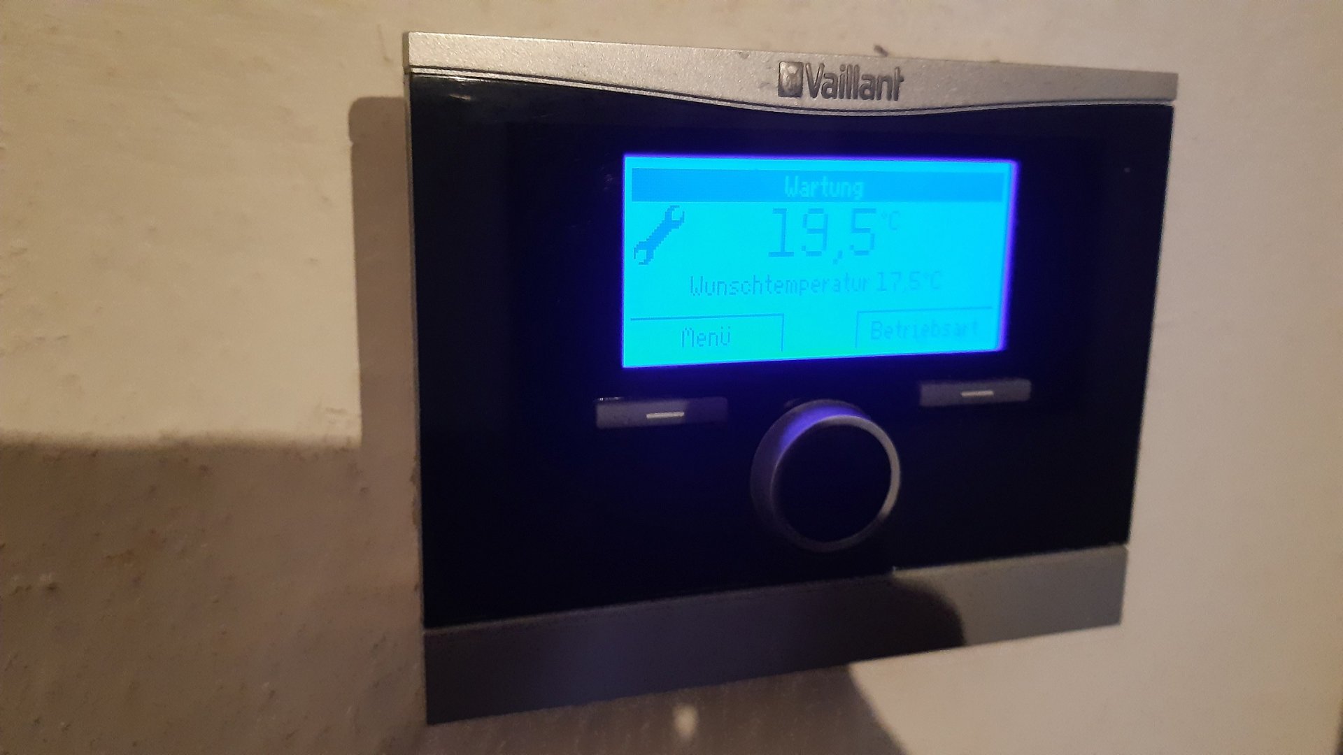

    das Bedienteil meiner Vailant Atmotec Heizung scheint defekt zu sein, denn die Wunschtemperatur wird willkürlich angehoben, teilweise auf 27 Grad.
    Wobei es in der Regel passiert währned man lüftet.
    Eine falsche Einstellung liegt nicht vor und vermutlich muss es einfach nach 13 Jahren einfach ausgetauscht werden, zumal das Rad in der Mitte nicht mehr richtig funktioniert, weil es übersensibel ist und bei der kleinsten Drehung in der Regel nicht eine Veränderung um 0,5 Grad erfolgt, sondern um deutlich mehr, so dass es mühsam ist, die Wunschtemperatur überhaupt wieder zurückzudrehen.
    Trotzdem wollte ich fragen, ob jemand einen Trick kennt, mit dem sich ein Austausch vermeiden lassen würde. (beim Computer hilft ja manchmal an und ausschalten oder ähnliches ;-) )
    Hinweis zum Foto: Da wurde die Wunschtemperatur wieder angepasst, nachdem hochgeheizt wurde.
    Und "Wartung" steht drauf, weil bei der letzten Wartung vergessen wurde, die Wartung im System zu hinterlegen.

    Der Einstellregler "setzt" aus. Da dürfte die Schleiferbahn dreckig sein. Entweder mehrmals hin und her drehen,oder halt das Bedienteil wechseln lassen.
    Sowas ähnliches hatte ich an meiner alten Viessman auch. Da hatte ich den Regler zerlegt und mir das Problem angeschaut. Etwas Kontaktfett auf die Schleiferbahn und er lief wieder ein paar Jahre. Irgendwann war aber Schluß und ich brauchte auch eine neue Reglereinheit. Es fiel mir immer beim Sommer/Winterzeit Wechsel auf. Der Regler "prellte" dann und sprang willkürlich hoch oder runter. War echt nervig.

    Meinst du mit Kontaktfett eventuell Batterie-Polfett oder wirklich Kontaktfett?

    Es ginge Kontaktspray,Polfett oder ich verwende gern das Pulmotin. ;)
