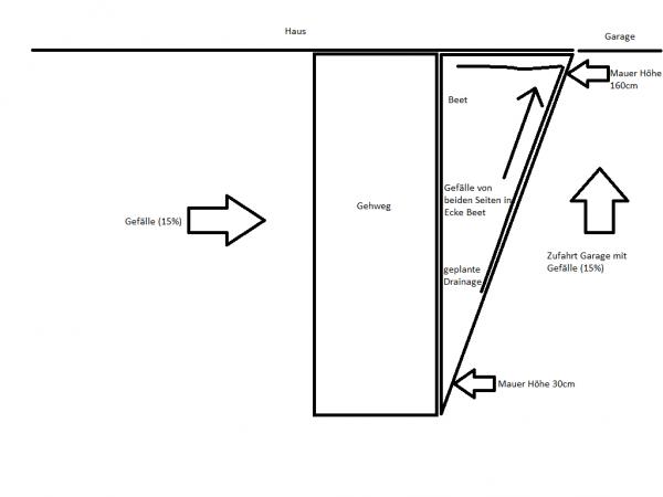

    Hallo beisammen,
    mein Haus steht am Hang, nach hinten abfallend. Davor habe ich ein Beet, links vom Gehweg begrenzt und rechts durch eine Gartenmauer wo die Garagenzufahrt runter geht. Das Gefälle geht zum Haus und nach rechts zur Mauer. Die Mauer ist 30-160cm hoch.
    Ich habe das Problem das sich hinten rechts bei Regen im Beet das Wasser sammelt und an der Hausmauer steht.
    Ich würde nun in ca. 50 cm Tiefe entlang der Mauer eine Drainage legen und durch die Mauer ein Fallrohr Richtung Garagenentwässerung verlegen.
    Habt ihr andere Ideen, wie macht man es korrekt? Ich finde es optisch nicht sehr ansprechend ein Fallrohr an der Gartenmauer anzubringen, das aus einem Beet kommt. Gibt es Alternativen?

    Fotos und Zeichnungen würden helfen das ganze nachvollziehbar zu machen.

    ich habe mal versucht eine Skizze zu machen.
