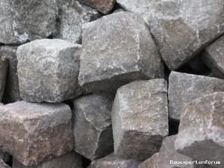

    hab zu gleich mal eine Frage möchte mit denn Steinen eine Beeteinfassung mauern die mauer sollte ca.20 cm hoch sein also 2 Steinreihen versetzt hoch sein
    habe mir das so gedacht
    ca. 20cm tiefe rinne ausheben
    mit Estrichbeton ca. 17cm auffüllen
    und anschließend mit Trassmörtel mauern
    meine frage würde das gehn oder habt ihr bedenken das die mauer nicht hält ???
    das sind die Steine
    http://www.bauexpertenforum.de/imagehosting/thum_544054fa6eb4d8cc4e.jpg

    bedenken habe ich nicht .
    ich weiss , dass sie nicht hält .
    und pflastersteine heissen pflastersteine , weil sie sich hervorragend zum pflastern eignen ........

    Aber leider liegen die Steine in meinen Garten :mauer
    hab eine Balsaltmauer gesehn sah auch super aus müßte sogar in dein Google link drin sein @wasweissich
    sah ganz gut aus nur war ist das für ein mörtel ???

    es ist nicht nur die frage des mörtels .......
    und wenn ich solche pflastersteinmauern sehe , kommt mir das frühstück immer hoch ....

    Man kann auch kleine Mauern mit Pflastersteinen (Klinkern) hochziehen, aber bei Frost wirds eng :) Würde bei einer so niedrigen Abgrenzung zu fertigen Natursteinblöcken raten, die kann man fertig setzen und da sie scheinbar nichts tragen müssen, reicht eine dünne RCT Schicht und ein minimales Sandbett.
    Viel Erfolg!
