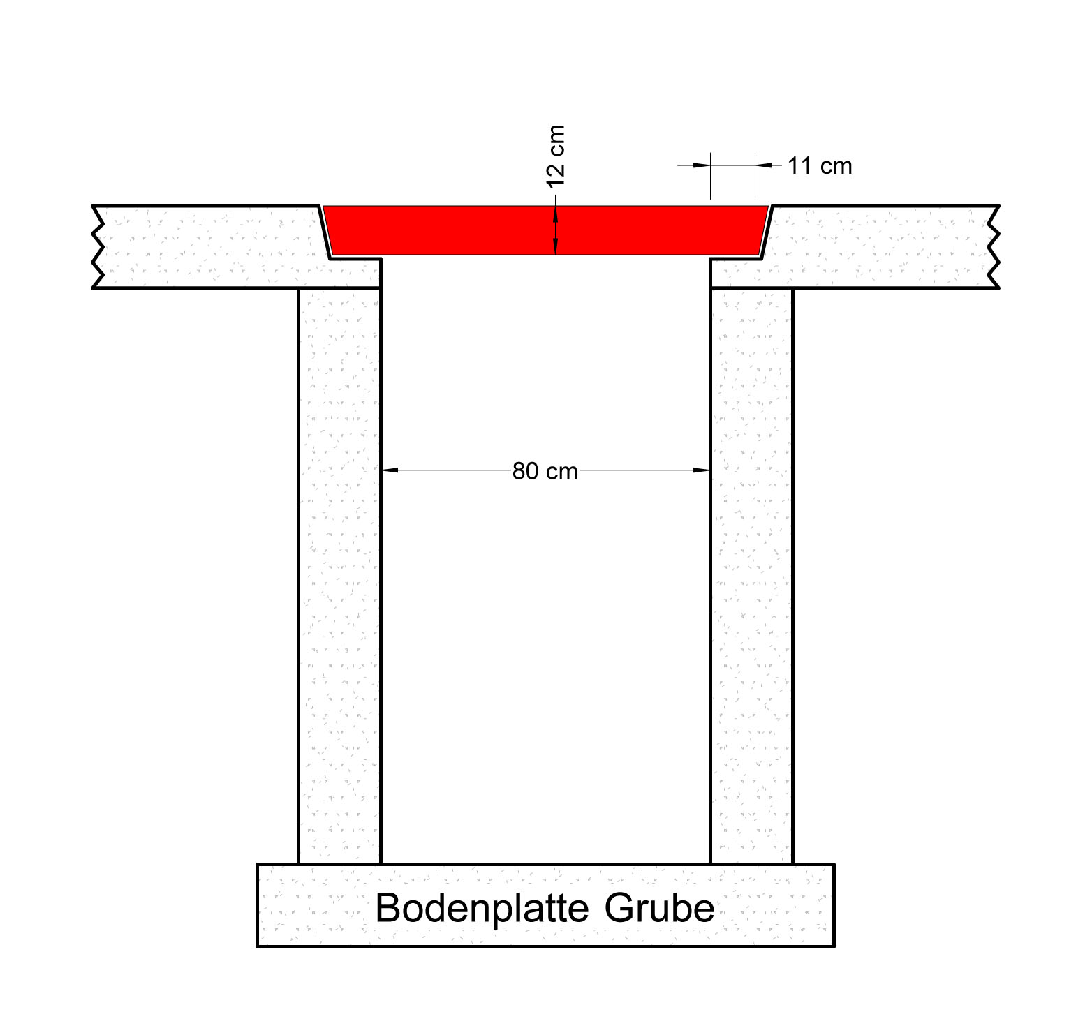

    Hallo liebe Forengemeinde,
    auf einem landwirtschaftlichen Anwesen (nicht meins) wird zur Zeit eine Grube erstellt (Länge 6 Meter, Breite 80 cm, siehe Skizze). Die Bodenplatte ist bereits gegossen.
    Ein Problem ist die Abdeckung der Grube, da diese bei Nichtbenutzung mit landwirtschaftlichen Geräten aller Art (Traktoren, beladene Anhänger, Stapler usw) befahren wird.
    Die Größe der einzelnen Deckel wird am Ende ca 1 x 1 Meter betragen und mittels Stapler oder Traktor eingesetzt bzw abgenommen.
    Die geplante Dicke der Betondeckel (in Skizze rot eingezeichnet) mit lediglich 12 cm erscheint mir persönlich trotz 2 Lagen "Baustahlmatten" etwas zu gering. Ich gehe von einer Punktbelastung (Radlast) von etwa 5-6 Tonnen aus.
    Gibt es einen groben Anhalt, wie dick man solche Deckel gießen sollte, damit sie bei Belastung nicht durchbrechen?
    Nette Grüße

    welcher beton ? Welche Bewehrung ? Fertigteile aus dem betonwerk ? Auf Basis welcher Berechnung erscheint dir das knapp ?

    Dafür gibt es sogar ein genaues Maß inklusive Angabe der erforderlichen Stahleinlage und der notwendigen Mindestüberdeckung, zu finden in der Tragwerksplanung. Ohne eine solche halte ich das Vorhaben für sträflichen Leichtsinn.

    In Bezug auf Beton und Bewährung wäre noch alles völlig offen.
    Beton für die Deckel würde der Bauer selbst anmischen, da die Deckel einzeln gefertigt werden und so die Bestellung eines Betonmischers schon wegen Mindermenge völlig unwirtschaftlich wäre.
    Bewährung wären Baustahlmatten Q 188 vorhanden, allerdings wäre es auch kein Problem, Baustahlmatten mit "dickeren" Stäben zu besorgen.
    Berechnen kann ich es nicht (bin "nur" Mechaniker und als Gehilfe mit auf der Baustelle). Daher hier die Frage, ob die Dicke wirklich ausreicht. Mir erscheint es nur "aus dem Bauch heraus" zu dünn (vielleicht sind meine Bedenken ja auch völlig unbegründet?)

    Ich würde bei dieser Punktbelastung eher mit 18-20cm und 335er Matten rechnen.
    ABER: Das kann, soll und wird nur ein Statiker sagen können.

    Es geht dabei nicht nur um die Dicke der Platte, sondern auch um so Dinge wie Randbewehrung, Auflagerbreite, Kantenpressung, ...
    Mal als Anhaltspunkt: wir fordern für die Deckenplatten von Schachtbauwerken eine Dicke von mindestens 25 cm (und eine geprüfte Statik!).

    Nein.
    Es ist abhängig von der zul Achslast beziehungsweise benötigen, dazu gibt es entsprechende Klassen F etc üblich sind 20KN Achslast was konstruktiv durchaus mit Deckeln in 12 cm Höhe machbar ist , aber diese Deckel sind in einer 'Metallwanne' aus Edelstahl oder feuervz mit entsprechenden Kopfbolzen und Bewehrung , sollen diese Deckel zum öffnen sein ? Dann kommen Hülsen M20 dazu etc , solche Deckel werden zum Beispiel von MEA oder ACO Passavant GVA etc hergestellt hast du an jedem Flughafen oder großen technischen Anlagen , hydraulisch oder pneumatisch öffnend.

    Sowas einzeln selbst anmischen und fertigen halte ich für keine gute Idee...
    Schachtdeckel gibt es doch als Katalogware beim Fertigbetonwerk - statt 100x100 wäre vielleicht 140x70 ein geschicktes Maß.
    Wäre nur zu klären ob D400 reicht oder E600 erforderlich ist...

    Fertigteil in 12 oder 15 geht schon wenn der Rand der Grube auch dementsprechend ausgebildet ist
    aber nicht als selbst gemischt mit Standard 20/25 ausm Baumarkt und nem estrichgitter :)

    Mal auf die schnelle ausm Datenblatt und Ausschreibungstext vom Betonwerk rauageschrieben.
    Deckel für Betonkanal direkt befahrbar
    Mit Transport- und Montageanker und Bewehrung nach Erfordernis
    C35/45
    Lichte Breite 80cm
    Dicke 21cm
    513kg/m
    Sowas in Eigenregie selbst zu machen, muss man echt wollen.

    Geht schon , allerdings sind einige Besonderheiten zu beachten , erstens die Häufigkeit sprich die Frequentiertung, da du mit hoher Wahrscheinlichkeit nicht mehr im Bereich 'vorwiegend ruhende Belastung ' liegst kommen dann die lustigen ф Beiwerte und Ermüdungsnachweis etc , hier bevorzuge ich Stabstahl und keine Matten , gestaltet sich einfacher geht auch mit Matten wobei die hier eher schnell an der Grenze bist bei 12% Bewehrung / Stahl und damit andere Betongüten nötig werden.
    Weiterhin bei Landwirtschaft je nach 'Gefährt' und Zuladung kommt es auch schnell zu höheren Achslasten die ggf auf der Hinterachse liegen , 20 KN können da durchaus zu wenig sein.
