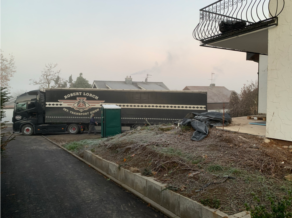

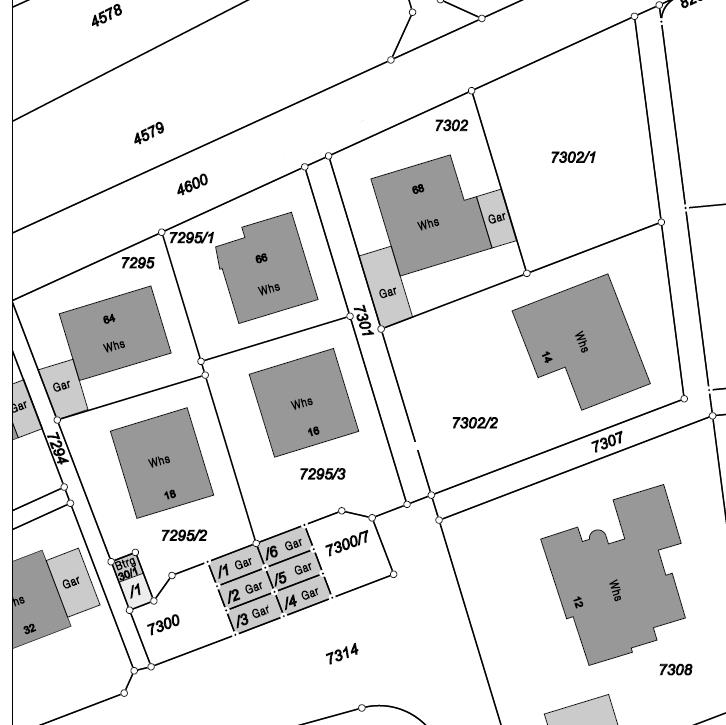

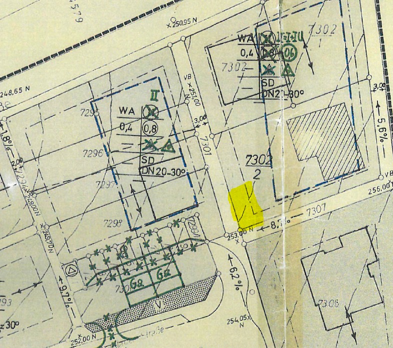

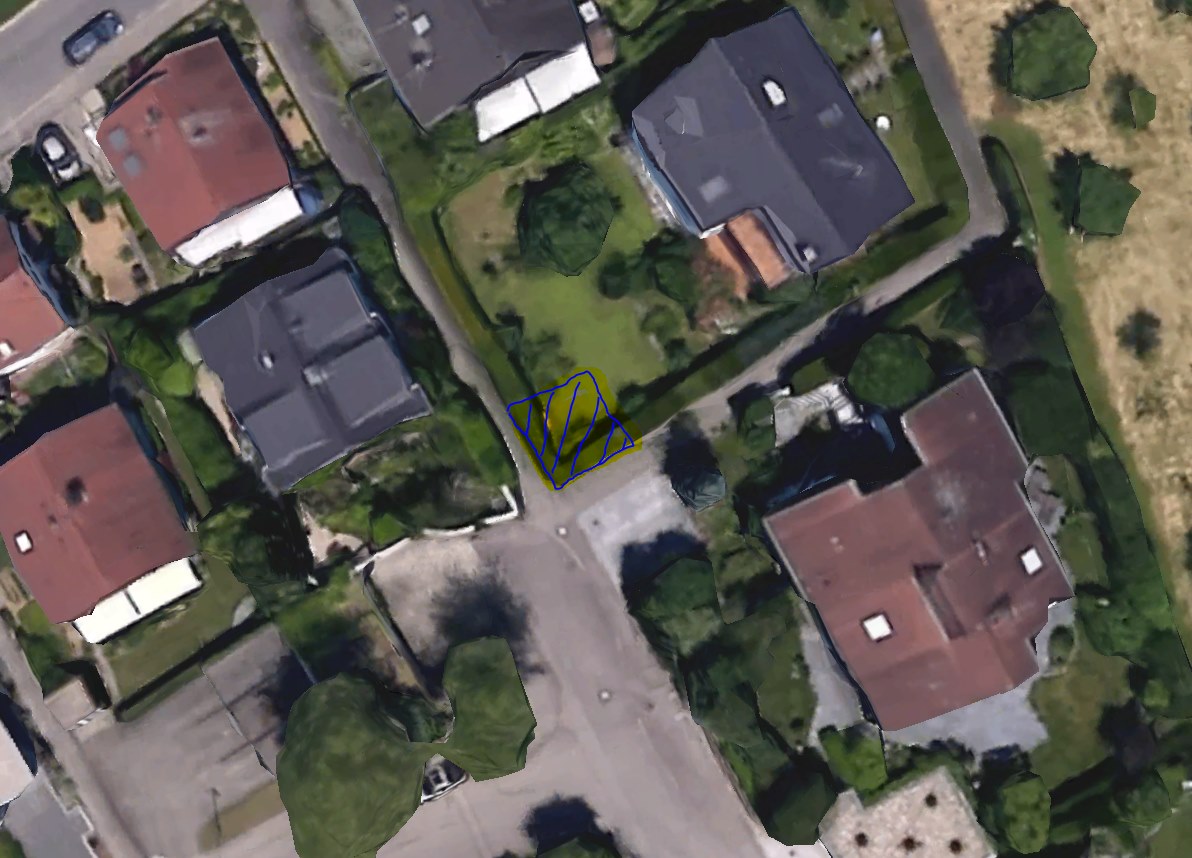

    wir haben vor mehreren Monaten ein Haus in BW Baujahr1979 gekauft, das aktuell Kernsaniert wird. Nun haben wir komplett um das Haus Fusswege/Gehwege, diese teilweise mit solchen Mittelpfosten (entnehmbar) versehen sind. Wir würden unser Grundstück gerne befahren können um einen kürzeren Weg zum Haus zu haben. Uns gehört weiter unten auch noch eine Garage (siehe Bebauungsplan /4 Gar). Da wir aber noch eine Einliegerwohnung haben, wirds knapp mit dem Parken. Nun hatten wir die Frage an unser Gemeinde Bauamt (BW) ob wir eine Parkfläche wie der Nachbar (siehe Satellitenaufnahme) an der Gelb markierten Stelle errichten dürfen. Dies wurde uns (mündlich) gleich untersagt mit der Begründung das man auf dem Gehweg jemanden anfahren könnte. Nach Rücksprache mit einem Anwalt, meinte dieser: Es gibt ein Urteil das man Geh- und Fusswege um auf sein Grundstück kommt, kreuzen darf, sofern der Randstein niedrig gesetzt ist. Das ist der Fall. Sicher die Zufahrt ist etwas knapp, aber selbst ein LKW kommt diagonal durch, da wir dies während dem Umbau bereits getestet haben (siehe Bild).
    Grundsätzlich hätte ich gerne eine Garage gebaut, die habe ich mir jedoch bereits aus dem Kopf geschlagen, da das Bauamt nach dieser Unterredung dieses Vorhaben sicherlich auf keinen Fall genehmigt. Dann dachte ich mir, naja wenigstens ein Carport, mitterweile wäre ich schon glücklich einen zusätzlichen Abstellplatz zu haben. DIe Frage wäre auch, einfach bauen oder nochmal fragen, eventuell schriftlich? Aber wenn ich denke im recht zu sein und ein Abstellplatz genehmigungsfrei ist, vielleicht einfach losbauen? Schwierig... Freue mich auf eure Einschätzung und Handlungsempfehlung.

    Genehmigungsfrei heißt aber nicht vorschriftenfrei, daher halte ich "einfach losbauen" für keine gute Idee. Immerhin liegt Dein geplanter Stellplatz außerhalb der überbaubaren Fläche, die der Bebauungsplan festsetzt. Er könnte dort also unzulässig sein oder einen Antrag auf Befreiung erfordern. Eventuell ist auch der Blick in die Widmungsverfügung der Wohnwege notwendig. Vielleicht gibt es noch die ein oder andere Stolperfalle mehr, die einen Rückbau nach sich ziehen könnte.

    also wenn der Nachbar "7308" ist, der das auch hat, sieht das für mich so aus, als wenn er auch direkt an einer Straße liegt und bei euch ist das wegen der Wege aners und aus meiner Sicht nicht vergleichbar.

    Das ist doch auch ein ganz wesentlicher Punkt. Ohne den abgeklärt zu haben, kann doch gar keine seriöse Aussage getroffen werden. Denn wenn der Stellplätze dort nicht ausdrücklich zulässt, kann die Gemeinde nach §23, Absatz 5, BauNVO die Zulassung verweigern und hat somit neben den straßenrechtlichen Aspekten auch noch planungsrechtliche Möglichkeiten, gegen die Errichtung vorzugehen.
