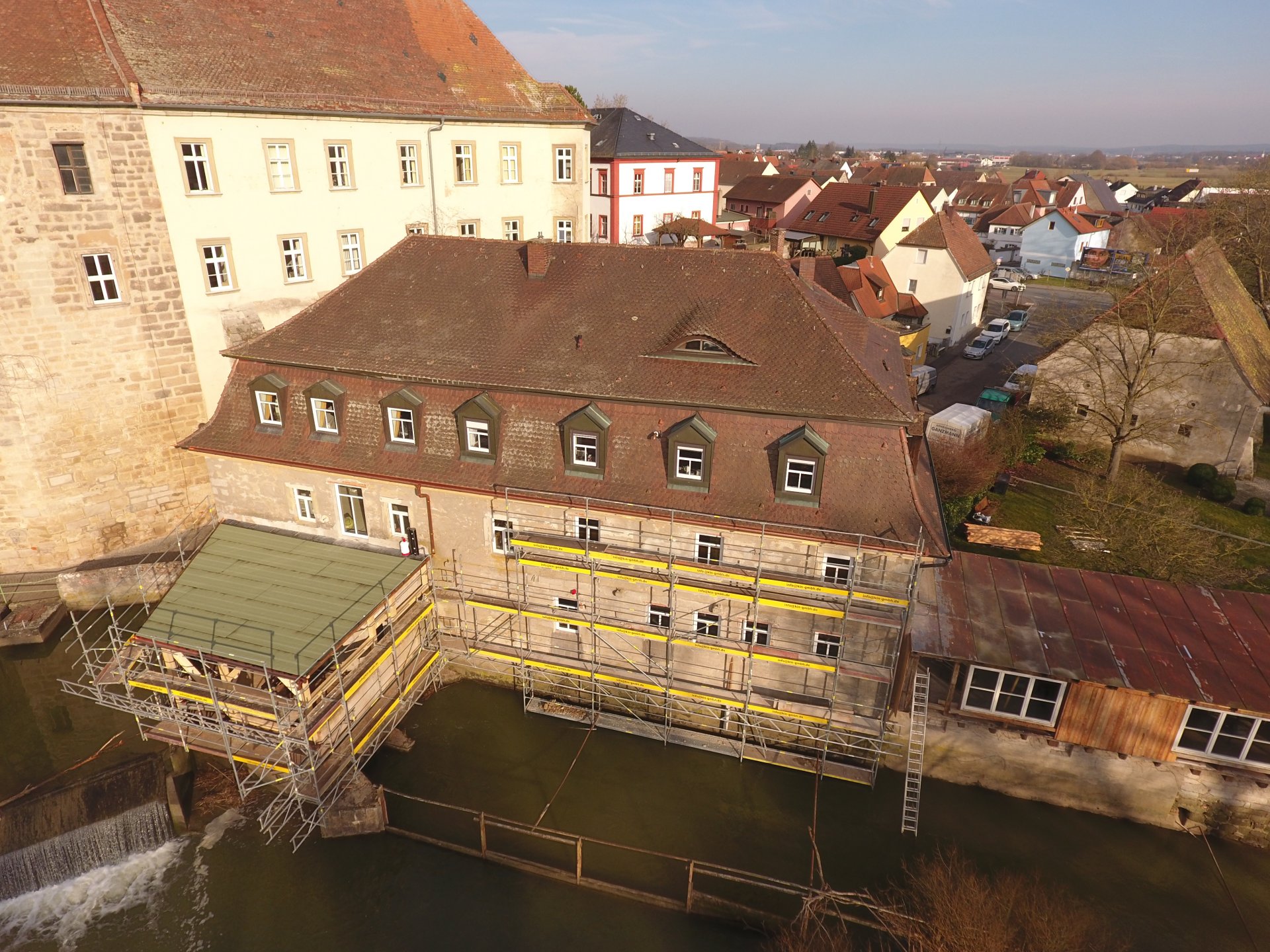

    Moin Moin,
    wir sanieren derzeit ein altes Denkmalgeschütztes Gebäude. Als „Verhandlungsmasse“ hatten wir dem Denkmalschutz vorgeschlagen eine Dachterasse auf einem Holzanbau zu bauen und waren überrascht als die Beamten vom Amt für Denkmalpflege und der unteren Denkmalschutzbehörde ihr Einverständnis gegeben haben. Insbesondere mit dem Hinweis, dass der Anbau (ein turbinenhaus) nicht historisch relevant ist und wir „frei in der Gestaltung sind“.
    1 Jahr später wurde der gesamte Holzanbau komplett durch eine Zimmerei erneuert, der Flaschner hat Tropfbleche, Regenrinne installiert sowie die Holzkonstruktion mit zweifachen Schweißbahnen abgedichtet. Der ursprüngliche Plan war das Geländer von unten an das Dach zu schrauben, leider möchte jetzt der Denkmalschutz doch wieder mit reden und hat sich dagegen ausgesprochen…
    Aus meiner Sicht bleibt mir also nur die Möglichkeit einer Befestigung durch das Bitumen Dach. Im Forum habe ich dazu auch einige Posts gefunden aber da ging es hauptsächlich um die Planung, Rückmeldungen zur Haltbarkeit habe ich leider keine gefunden.
    - hat jemand Erfahrung mit dem Thema „Befestigung eines Geländers auf einem Holz+Bitumen Dach“ und kann eine Empfehlung geben?
    - gibt es Alternativen zur Befestigung durch das Dach? (Seitlich und von unten scheidet aus Denkmalschutzgründen aus)
    Das Geländer wird ein verzinktes Geländer sein, dass ein Schlosser anfertigt.
    ich freue mich auf eure Empfehlungen.
    Malte
