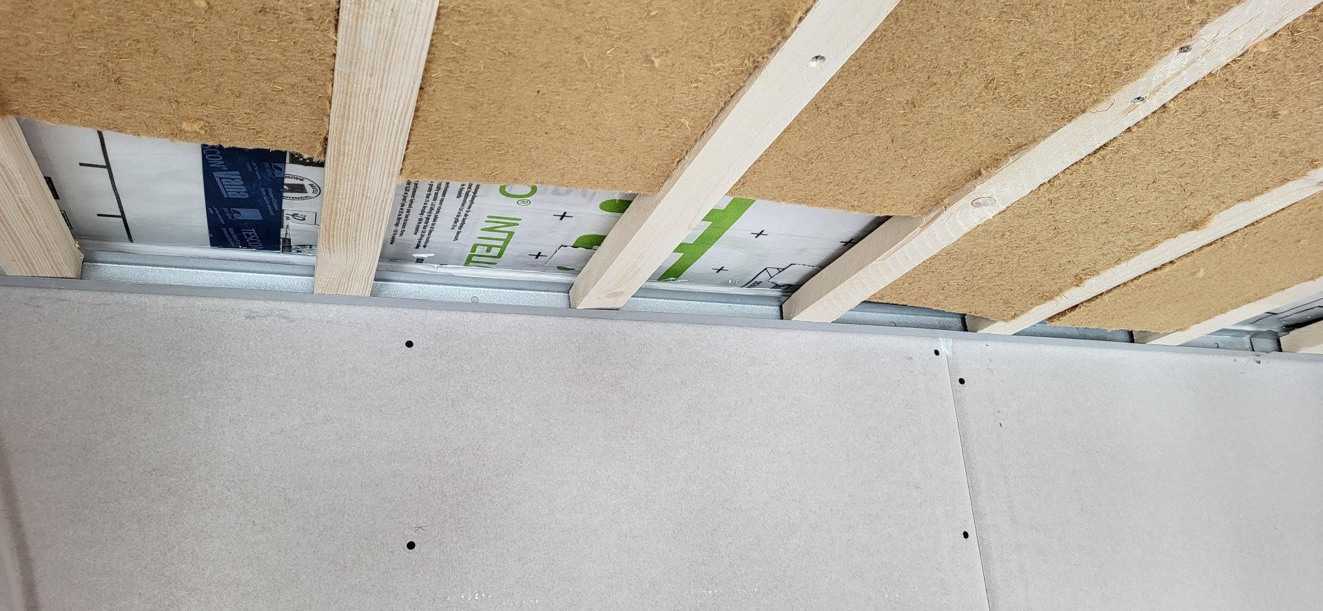

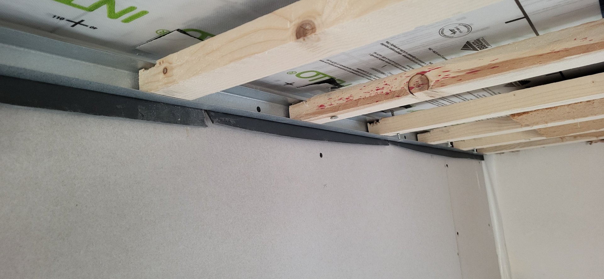

    wie auf dem Foto zu sehen ist, hängen wir die Holzbalkendecke im Obergeschoss per Justierschrauben mit 50x30mm Latten ab.
    Die Latten stoßen an eine Trockenbauwand an. Die Wand wurde mit einem UW-Profil an einer OSB-Platte befestigt. Die OSB-Platte "liegt" wiederum zwischen zwei Balken.
    Um die abgehängten Latten auch am Rand (zur Wand hin) zu befestigen, wollte ich eigentlich in die OSB-Platte bohren - man sieht an den Stellen das weiße Nageldichtband. Die Verschraubung dort hält aber nicht ausreichend gut, deshalb bin ich davon abgekommen. Daher dann die Idee die Latten in ein UD-Profil zu stecken und dieses an der Trockenbauwand zu befestigen.
    Nun hängt unsere Decke bzw. das UD-Profil so hoch, dass wenn wir das Profil in der Wand festschrauben, die Schrauben in das UW-Profil gehen.
    GK-Platten sollen ja nicht im deckenliegenden UW-Profil verschraubt werden, sodass später Bewegungen des Dachstuhls bzw. der Decke besser aufgenommen werden können - so hatte ich verstanden.
    Würde ich nun also das UD-Profil anschrauben, wäre das nicht mehr gegeben.
    Was ist richtig bzw. was sollte ich eurer Meinung nach jetzt am besten tun?

    hier gibt es kein richtig oder falsch, entweder die Decke tiefer hängen oder im U Profil verschrauben.
    Eine Bewegung der Decke ist auch abhängig von der Raumgröße, bei "normalen" Wohnräumen hätte ich keine Bedenken

    Auf das U-Profil an der Wand gehört erst mal ein Dichtungsband.
    Dann kann man es mit der Wand verschrauben - in das U bzw C Profil dahinter. Am besten mit je zwei Trockenbauschrauben damit das auch gut hällt.
    Die Gipskarton Decke kann man mit dem U Profil verschrauben und die Ecke ausspachteln und dort einen Knauf Kurt einspachteln.
    Oder man macht eine Schattenfuge falls die Gefahr von Bewegungen besteht - um späteren Rissen in der Ecke vorzubeugen. Da macht man dann am Rand z.B. 7mm Fuge und auf die Deckenplatten am Rand ein PVC Einfassprofil drauf.

    Was mir aufgefallen ist: die Schraubenköpfe in den Latten solltest du noch versenken.
    Sollten plan mit den Latten sein.
    Herausstehende Schraubenköpfe mag Gipskarton nicht.

    Da hast du natürlich grundsätzlich recht.
    Allerdings sind das die Schrauben, von denen ich sprach, die also nicht weiter rein- oder rauszuschrauben (letzteres, wie das bei Justierschrauben eben ist) gehen.
    Das macht aber bei uns zum Glück nichts, weil da noch 3cm Styroporplatten für die Deckenheizung angebracht werden. Die nehmen die herausstehenden Schrauben auf.
    Erst darauf kommen dann die GKP.

    In Styropor drückt sich das rein. Dann geht das.
    Ansonst wäre vorbohren, senken mit 90° Senker und dann einschrauben der Justierschraube nötig gewesen. Hab ich auch schon oft so gemacht - ist natürlich zeitaufwändiger aber wenn man am Schluss alles mit etwas drehen der Schrauben eben einstellen kann ist das schon viel Wert.
