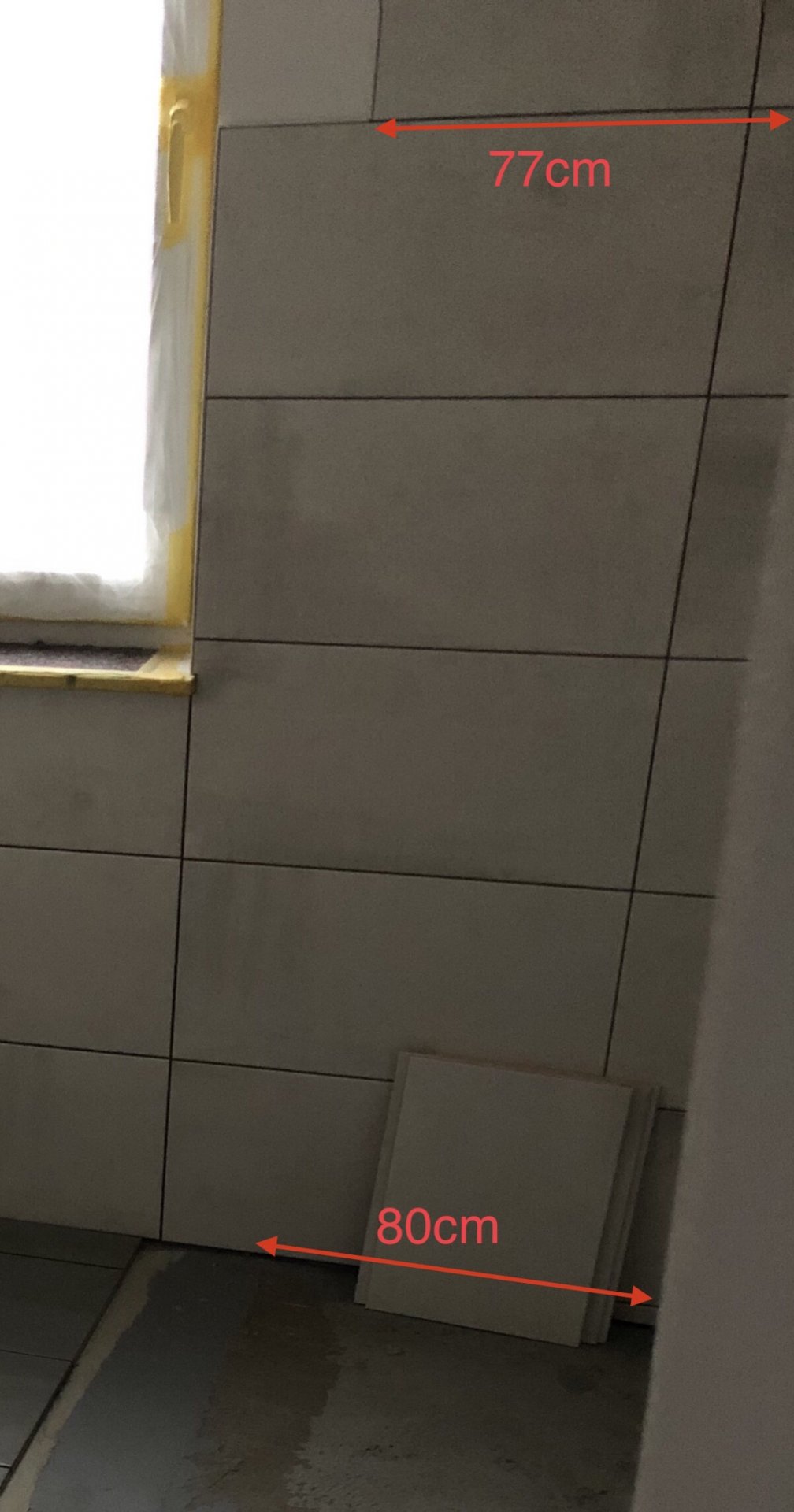

    Hallo liebe Gemeinde,
    wir haben in unserem Gästebad eine 80x80 Dusche (Bodengleich). Der Fliesenleger ist fertig.
    Nun wollen wir die Duschwand befestigen. Die Fliesenhöhe im Bad liegt bei 1,50m, im Duschbereich natürlich bis zur Decke.
    Nun ist uns aufgefallen dass die 80cm der Dusche, ab der Höhe von 1,50m keine 80cm mehr sind sondern nur noch 77cm (er hat dort also nicht die 80cm gefliest sondern leider 3cm kürzer). Das bedeutet die Duschwand würde bis zu einer Höhe von 1,50m auf der Fliese sein, und dann an der Wand lang gehen. Ich hätte dann also 3cm Luft zur Fliese.
    Was würdet Ihr hier tun? Kann man die Duschwand so überhaupt befestigen? Und was würdet ihr mit den 3cm Luft machen?
    Oder muss der Fliesenleger hier noch mal ran.
    Ich bedanke mich schon mal im Voraus für eure Hilfe.
    Marco

    Anbei noch ein Bild

    Mach doch die Duschwand auf das 77er Maß.
    Oder lass den Fliesenleger nacharbeiten.

    Ich würde den Flieseur nochmal antreten lassen und 5 cm ansetzen lassen.
    80x80 ist schon mehr als spartanisch. Da kannst Du nicht noch Platz verschenken.

    dann wäre ja die Duschwand im Gefälle schon, die muss doch sauber unten auf einer geraden Fläche abschließen oder?

    Die Duschverkleidungen sitzen meist ohnehin nicht außen bündig-
    also zuerst die genauen Maße der Duschwand feststellen.
    Sollte etwas darunter fehlen kann beigeputzt werden.

    Wo ist das Problem ?
    Die steht auf den Fliesen .

    bei 77 ist der Boden aufgrund des Gefälles aber schon etwas tiefer, und dort sollte so eine Falttür eingebaut werden auf dieser Seite
    und die Fuge wäre ja dann auch außen Sichtbar

    Bei 80 cm wird er wohl nicht viel höher sein können .
