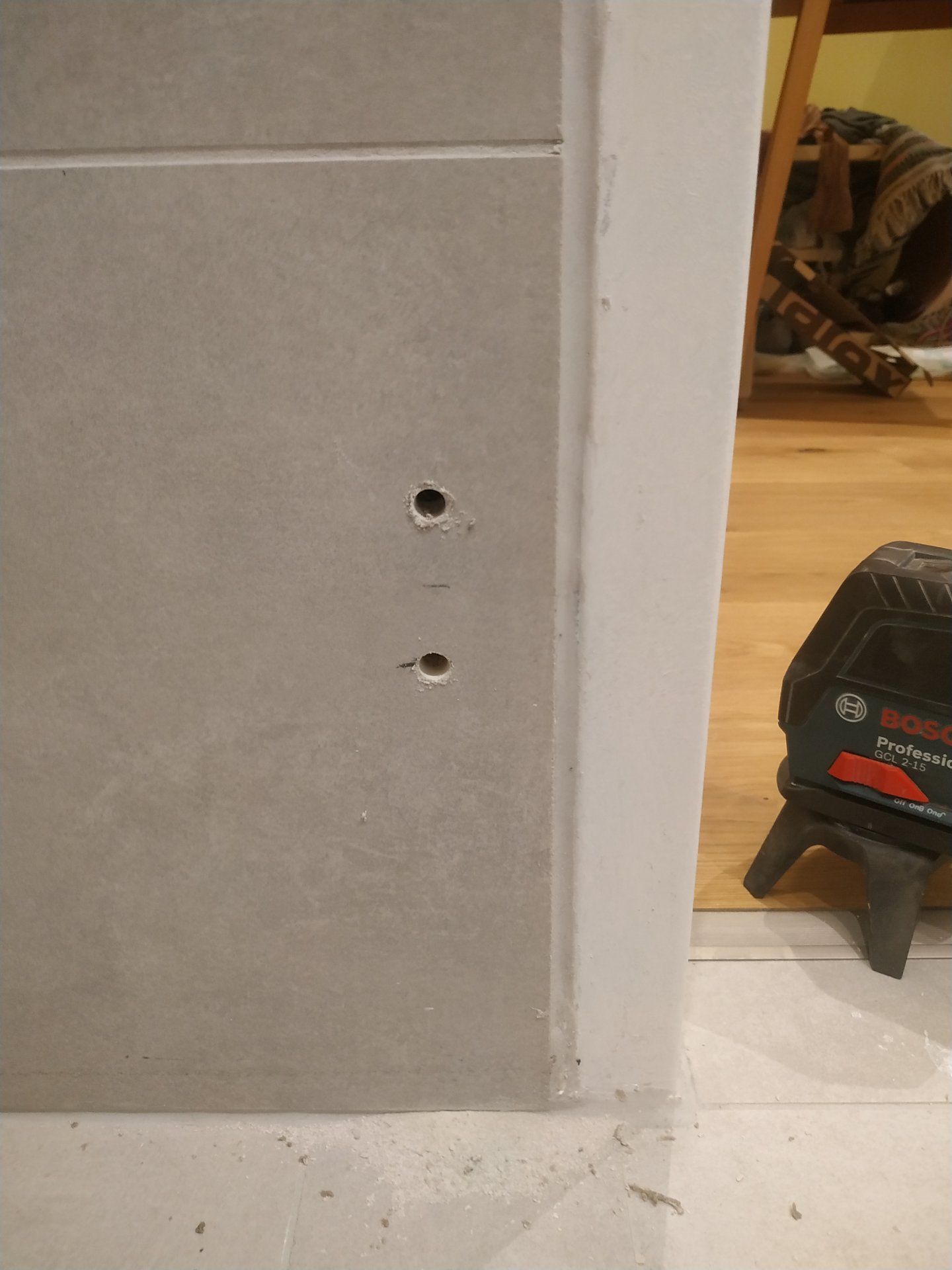

    Ich möchte eine Duschwand befestigen.
    Die Wand ist dort eine GKP Wand, nur 1x beplankt. Darüber Feinsteinzeug 10mm.
    Allerdings ist direkt neben der geplanten Duschwand eine Türzarge und daher auch ein UA Profil direkt wo ich die Duschwand befestigen möchte.
    Meine Frage:
    Sollte man besser einen Hohlraum Dübel verwenden der in das Profil reicht
    oder sollte man einfach Schrauben mit Bohrkopf direkt in das UA Profil ähnlich der Trockenbauschrauben verwenden?
    Oder meint Ihr das ist iW egal? Die Duschwand bzw es ist die Seite mit der Tür wiegt knapp 30kg und ist 200cm hoch.
    Das Bild zeigt (in die Fliesen) gebohrte Löcher für das Wand-Glas-Scharnier
    Freue mich über Tipps!

    ich würde Schrauben mit Bohrkopf bevorzugen, aber bitte mehr als 2 oder 3 Stück auf 2 m

    Bei diesem Durchmesser würde ich auf Dübel gehen.

    das Bild hab ich nicht angeschaut, aber da ist auch kein UA mehr und bei einfacher Beplankung wird das ein Problem werden,
    weil das UA eine Schenkelbreite von nur 40 mm hat

    Blechtreibschrauben :bierchen:

    in Gipskarton?

    In UA Profil wie geschrieben

    an der Stelle ist aber doch kein UA

    Das behauptest z.Zt. nur du.
    Wenn der TE sagt da ist ein Profil
    dann stell ich das erst mal nicht in Frage.
    Wenn er sagt da könnte ein Profil hinter sein was denkt ihr? dann
    Er hat ja 2 Löcher gebohrt. Wird er ja wohl merken ob Luft oder Metall hinter ist
    Also @Exius klär uns auf
