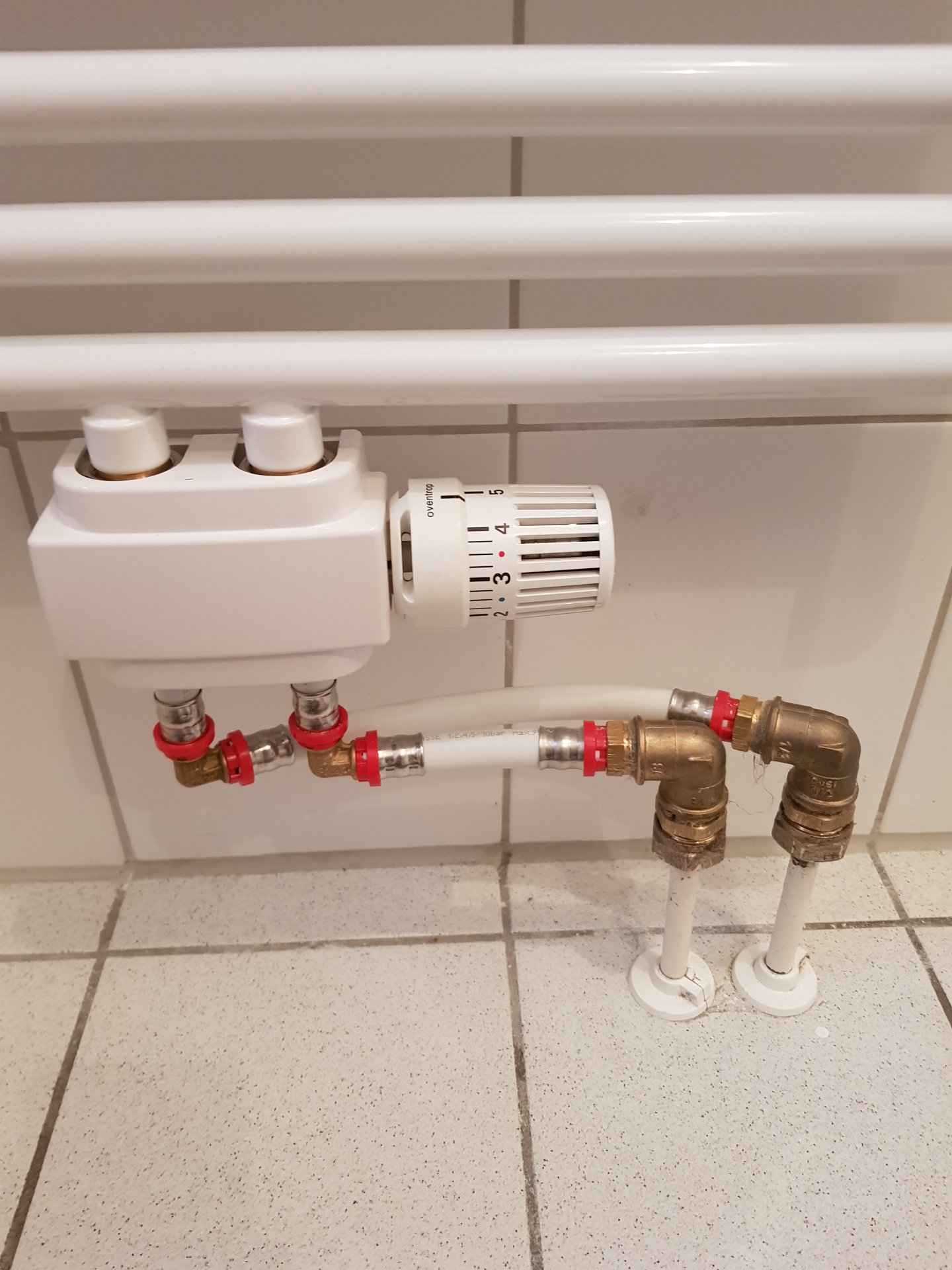

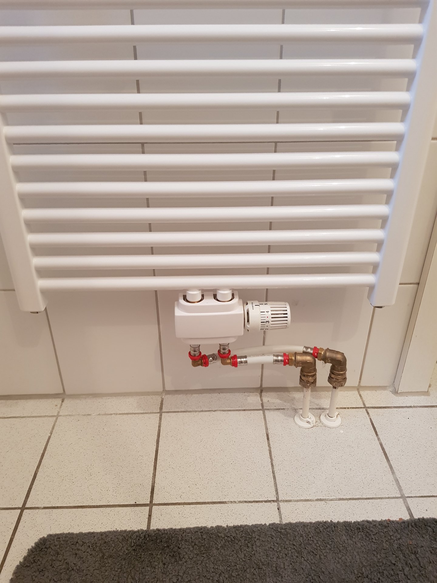

    Hallo, ich würde mich sehr über Antworten freuen.
    Nachdem schon ganz viel bei unserer Badrenovierung schlecht gelaufen ist, wurde nun unsere neue Handtuchheizung so auf die Rohre der alten Heizung montiert, dass es jetzt aussieht wie in einem Rohbau. Ich ärgere mich sehr. Diese Sanitärfirma meint, so würden diese Heizungen montiert, das sei normal.
    Ich bin davon ausgegangen, dass die Rohre weiss oder messingfarben sind, aber doch nicht mit " ROTEN" Verbindungen in meinem weiss..grauen Bad.
    Ist das wirklich normal so? Bitte um Hilfe

    Optisch natürlich ein "Highlight". Aber, Du bekommst, was Du bestellst und was Du bezahlst. Natürlich könnte man das optisch besser lösen, aber ob Du das bezahlen möchtest?
    Was steht denn im Angebot und Auftrag?

    Da hatte jemand einfach kein Bock, das in Kupfer auszuführen.
    hanskuch, driver55 und Fred Astair gefällt das.
  4. #4 Fred Astair, 11.10.2020
    12.707
    6.571
    und konnte vermutlich nicht löten.
    Sind das solche idiotensicheren Steckfittings von denen immer geschrieben wird? Habe sowas Schreckliches noch nie gesehen.

    Och da gäbe es so viele Möglichkeiten das schöner zu machen....
    Heizkörper mit Anschluss rechts (Mehrkosten)
    Vermutlich war vorher ein normaler Heizkörper da, es gab keine Planer und der Bauherr hat sich einfach keine Gedanken über die Position der Anschlüsse gemacht

    Sieht aus wie VSH Super Fitting am Kupferrohr und dann Kunststoff Pressfitting quer.
    Mit Kunststoffrohr ist so ein Bogen einfacher zu machen um Vorlauf / Rücklauf andersrum angeschlossen zu bekommen.

    Wenn es weisse Aluverbundrohre sind bekommt man das optisch sehr schön hin.Vor allem in Kombination mit vernickelten Fittings usw.
    Aber hier war der Monteur damit konfrontiert, einen Handtuchhalter mit Mittenanschluss an exzentrische Rohre anzuschließen die vermutlich für Seitenanschluss ausgelegt waren (deshalb Vor-Rücklauf umgekehrt).
    Boden aufstemmen und Rohre neu verlegen war wohl auch keine Option weshalb eine Kunststoffabdeckung wohl die einzig gangbare Lösung ist um das optisch hinzubekommen - technisch ist es ja ok.

    Es geht hier um die Gattungsschuld, bei der der Schuldner (Handwerker der Leistung schuldet) wählen kann was genau er liefert, solange es der geschuldeten Gattung entspricht ist das OK und nicht ungewöhnlich, es muss dann aber mindestens von „mittlerer Art und Güte“ sein.
    Dass das da die mittlere Art und Güte für sichtbare Heizkörperanschlüsse im neu renovierten Bad ist bezweifle ich jetzt einmal.
    Begründen würde ich den Zweifel mit dem Geltungswert, der da nicht null ist. Es muss da, da es sichtbar ist und dann auch noch im Wohnbereich, nicht nur die technische Funktion gegeben sein, sondern es muss auch einigermaßen ansehnlich sein. Wie ansehnlich es sein muss, darüber dürfen sich die Sachverständigen dann vor Gericht streiten. Die Ausführung da ist mE. jedenfalls nicht abnahmereif.

    Es tut mir sehr leid für den Kollegen, aber wenn man den alten HK (vermutlich Seitenschluß) rausnimmt und ersetzt (mit Mittelanschluß), dann muss man sich halt vorher überlegen wie man die Rohre da unten einigermaßen ansehnlich verzieht. Das hat mit Teilrenovierung, Komplettrenovierung, usw. nichts zu tun, das gehört einfach immer mit dazu, sogar wenn er nur einzig den HK tauscht.

    1. Vorher war dort ein alter Heizkörper, wovon nur die beiden aus dem Boden schauenden Rohre heraus schauten.
    Mir wurde gesagt, dass diese Rohre verlängert werden, um dann an den Handtuchheizkörper anzuschließen.
    Natürlich bin ich davon ausgegangen, dass es vernünftig aussieht. ich dachte an weiße oder messingfarbene Rohre und Verbindungen. So sieht es irgendwie aus, wie ein Rohbau. Furchtbar.!!!
    Niemand hat mir gesagt, dass da rote Verbindungen hinkommen. da kann man auch nicht mit rechnen, find ich.
    Nach meiner Beschwerde, dass da s so nicht bleiben kann sagten die.
    DAS WIRD IMMER SO GEMACHT und wenn ich was anderes haben will, könnten die das machen, es würde aber sehr teuer werden.
    Meine Frage: Wird das wirklich immer so gemacht? Falls nicht, was ich sehr stark vermute, wie kann ich das beweisen. Macht es Sinn bei der Handwerkskammer anzufragen?

    Hast du einen Heizkörper mit Mittenanschluss gefordert oder warum wurde keiner mit Seitenanschluss montiert ?

    Also WENN der Heizungsbauer vorher mal da war, und das gesehen hat, hat er dir das falsche Angeboten,
    und wenn der Monteur da einfach drauf los gebaut hat, war das einfach nur ....narf....
    Da hat es wohl eindeutig an Kommunikation gehapert!
    Ich würde mich ganz klar beschweren, den Aufpreis für den HK mit aussermittigem Anschluss schlucken, und das abändern lassen.

    Fachlich passt es. Wenn es Cu-Rohre sind, die aus dem Boden kommen, hätte ich das linke Rohr gerade an den Vorlaufanschluß verlängert und hätte das andere Rohr dahinter entlang gezogen. Der optische Preis für Verbundrohr ist leider dieser. Ansonsten gibt es Anschlußblocks für vertauschten Vor, und Rücklauf oder Varion Anschlußarmaturen. Alles möglich, aber dafür müssen Chef und der ausführende Monteur das Hirn einschalten.
