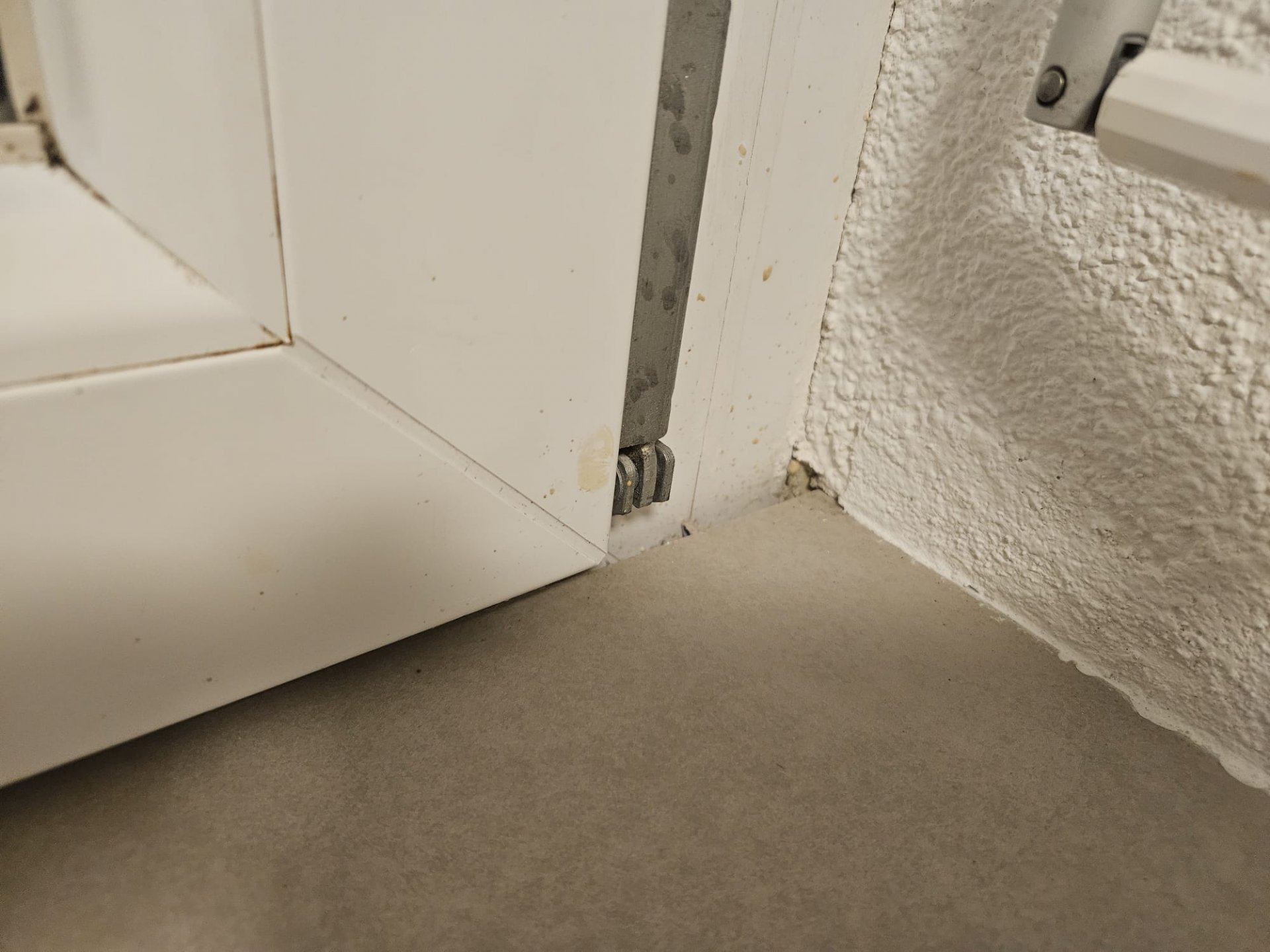

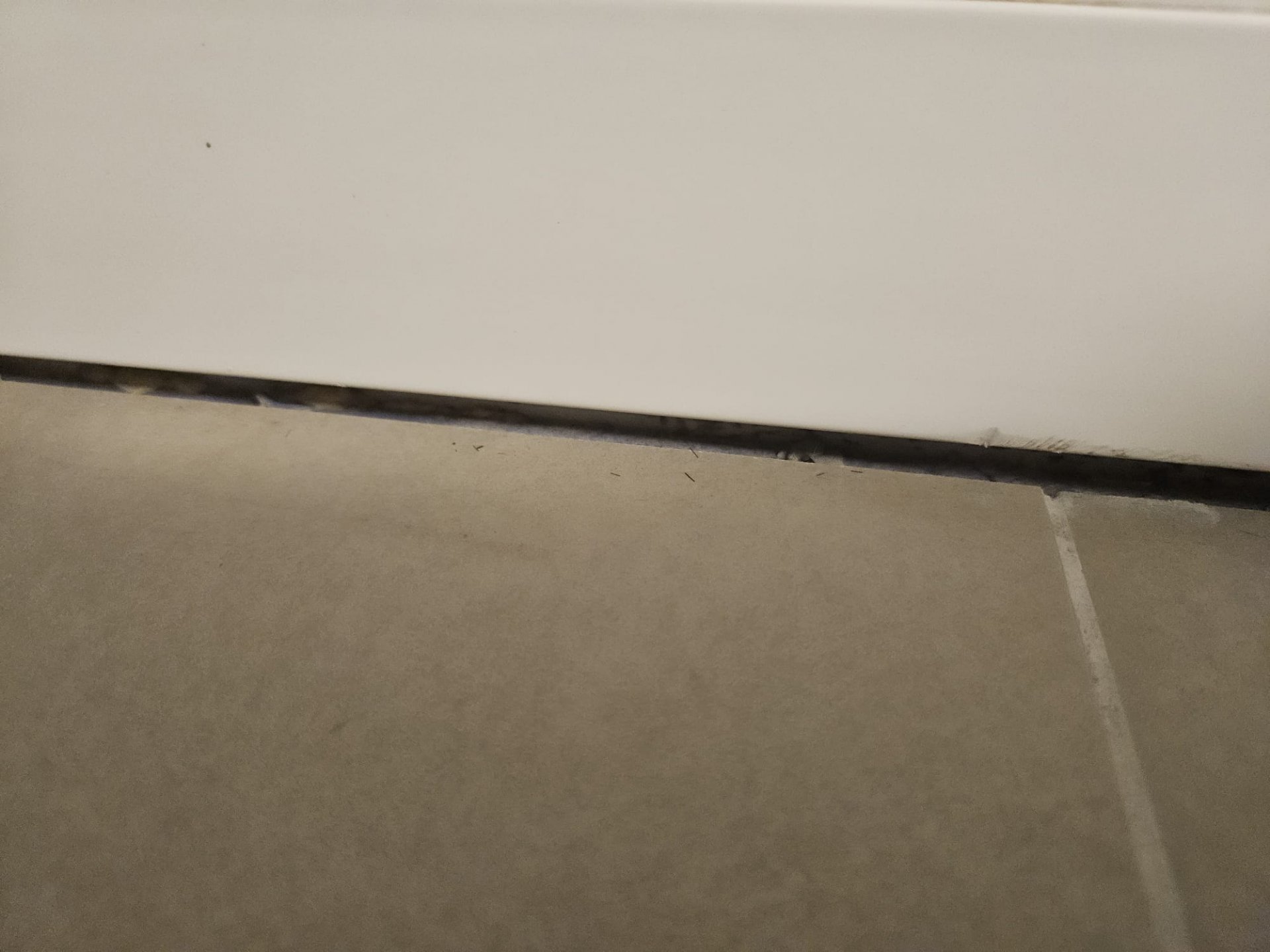

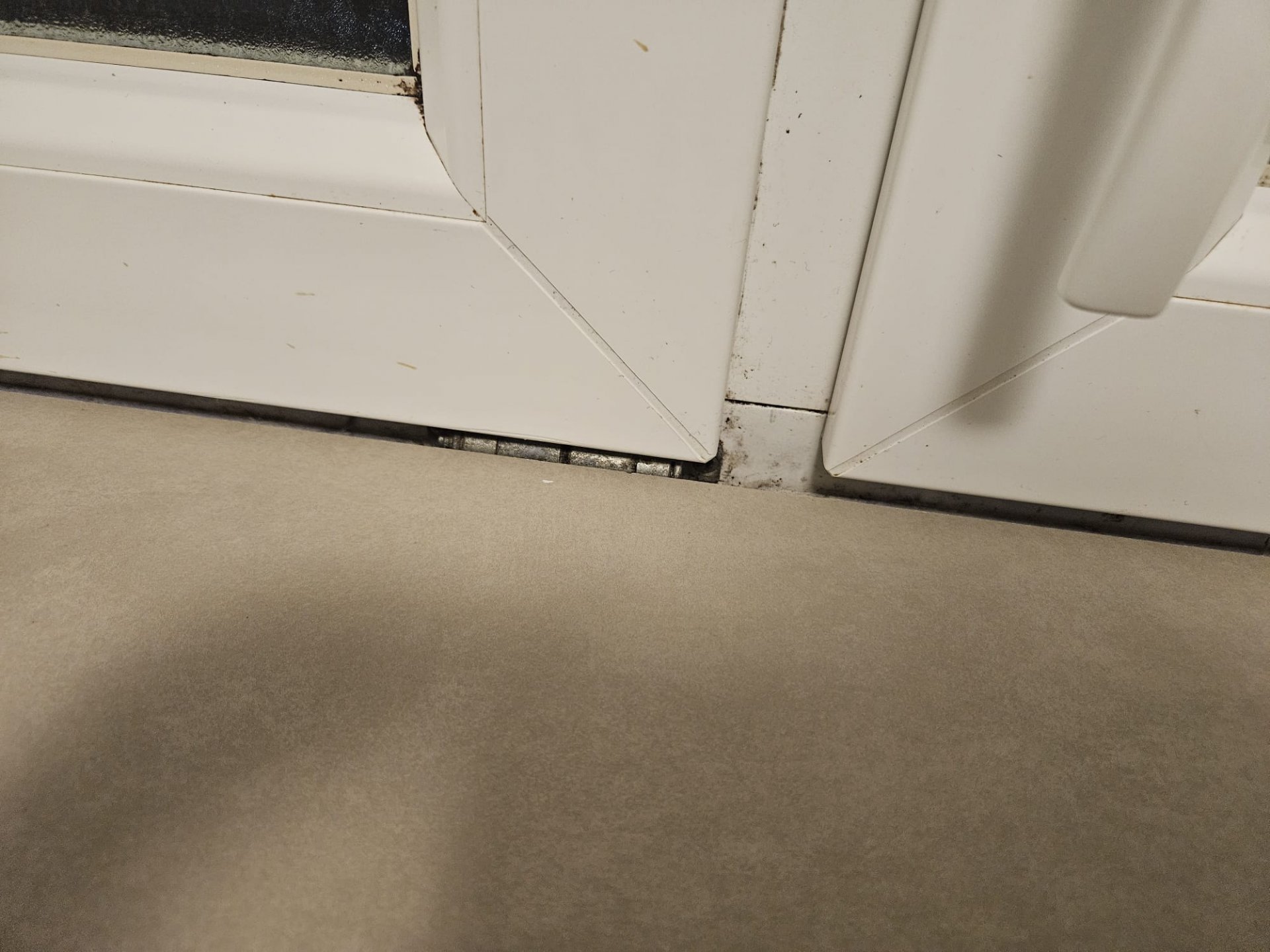

    im Badezimmer gibt es zwischen den Fliesen und dem Fenster eine Lücke, die ich gerne mit einer Leiste (aus Kunststoff, passend zum Fenster) abdecken möchte. Ich dachte an eine Leiste mit den Maßen 30 mm x 3 mm. Hat jemand eine Idee, wie man die Leiste am besten befestigen kann? Unten sieht man die grünen Gipskartonplatten, und darauf sind die Fliesen verklebt (siehe Fotos). Die Lücke ist also etwa 10 cm tief.
    Vielen Dank!

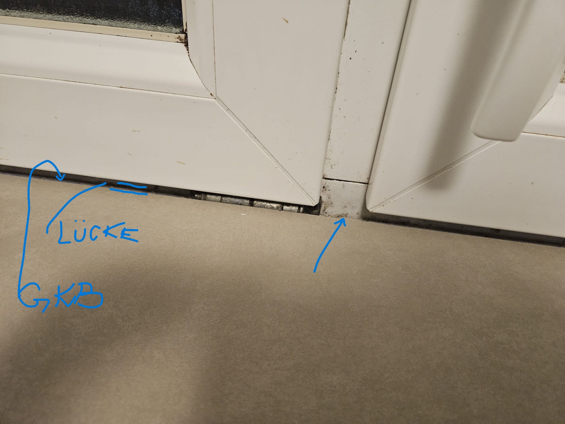

    Entschuldige bitte, es war nicht Deine Frage, aber da ist doch Schimmel zu sehen, oder?
    Ich würde mich erst einmal darum kümmern.
    Die Lücke selbst erschließt sich mir nicht, ob nun 3mm, 30mm oder 10cm.. Grünen Gipskarton sehe ich auch nicht.

    leider gibt es Schimmel, der schon beim Kauf der Wohnung sichtbar war. Das Problem tritt hauptsächlich im Badezimmer auf, da dort immer wieder Feuchtigkeit entsteht. Wir lüften regelmäßig, und die Situation hat sich verbessert, dennoch sammelt sich immer mehr oder weniger Wasser an der Fensterscheibe. Wir wischen so gut wie möglich, aber die Fenster müssen auf jeden Fall irgendwann ersetzt werden.
    Ich habe die Lücke noch einmal skizziert.

    Ich würde da so eine Kunststoff-Knickschiene verkleben. Die gibt es mit doppelseitigem Klebeband.
    Aber dennoch: das sollte man schon regelmäßig wischen und eben auch die Feuchtigkeit, wenn sie sich dann sammelt, trocken wischen. Das kann man schön mit dem Lappen, mit dem man die Dusche auch trocken reibt.
    Du weißt um die Gesundheitsgefahr? Neue Fenster ändern die Situation wohl auch nicht. Achtet auf Euch!

    Das schreit doch nach Silikon

    Der Spalt muss da sein, da dort offensichtlich das Scharnier sitzt und einfach Belag auf Belag auf Belag geklebt wurde ohne sich vorher Gedanken zu machen.

    Was ich persönlich machen würde: Es gibt Minileisten aus Aluminium und Kunststoff, eigentlich um Dehungsfugen abzudecken. So eine würde ich holen, die Scharniere von der Kippfunktion(?) sauber aussägen und dann, wenn bei der Leiste nicht schon irgendwas dran ist, mit einem Doppelseitigen Montageband dran kleben.

    Bitte Foto einstellen auf dem das Fenster inklusive Ecklager (von Laien auch Scharnier genannt...) zu sehen ist.
