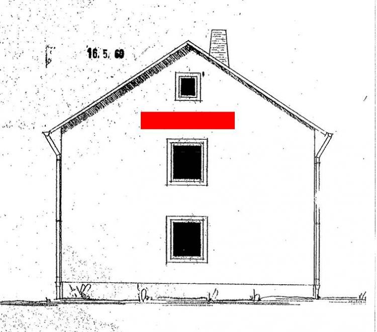

    ich hole den T mal wieder hoch, weil sich im Rahmen unserer ersten Gedanken zum Thema WDVS auch die Frage gestellt hat, ob wir später im OG/DG einen Balkon anbringen wollen (wenn dieses mal ausgebaut wird).
    Hier die Situation:
    unser Haus besteht aus drei Etagen. wir sind in den Anfängen über ein WDVS nachzudenken. Später soll das Haus evtl. mal durch Balkone erweitert werden und wir möchten gerne die nötigen "Vorkehrungen" jetzt treffen, wo wir noch direkten Zugang zum Mauerwerk haben.
    Ist die Installation eines Balkons (Beispielhaft für´s OG mal im Bild zu sehen) möglich und wenn ja wie???
    Muss es ein Balkon sein, der auf Säulen steht (wäre nicht so gut, weil unten eine Terasse ist) oder kann man den Balkon auch am Mauwerk befestigen???
    Fakten zum Haus:
    BJ 1958
    Mauerwerk sind 30er Hohlblocksteine (Bims)

    Nein, vergiss es.

    Also machbar ist alles, aber nicht so einfach mit mal eben am Mauerwerk befestigen.

    den balkon kann man vielleicht "freitragend" (jedenfalls ohne
    stützen) konzipieren - das sollte eher vor erstellung des wdvs,
    wegen erf. einbauteile, geplant werden.
