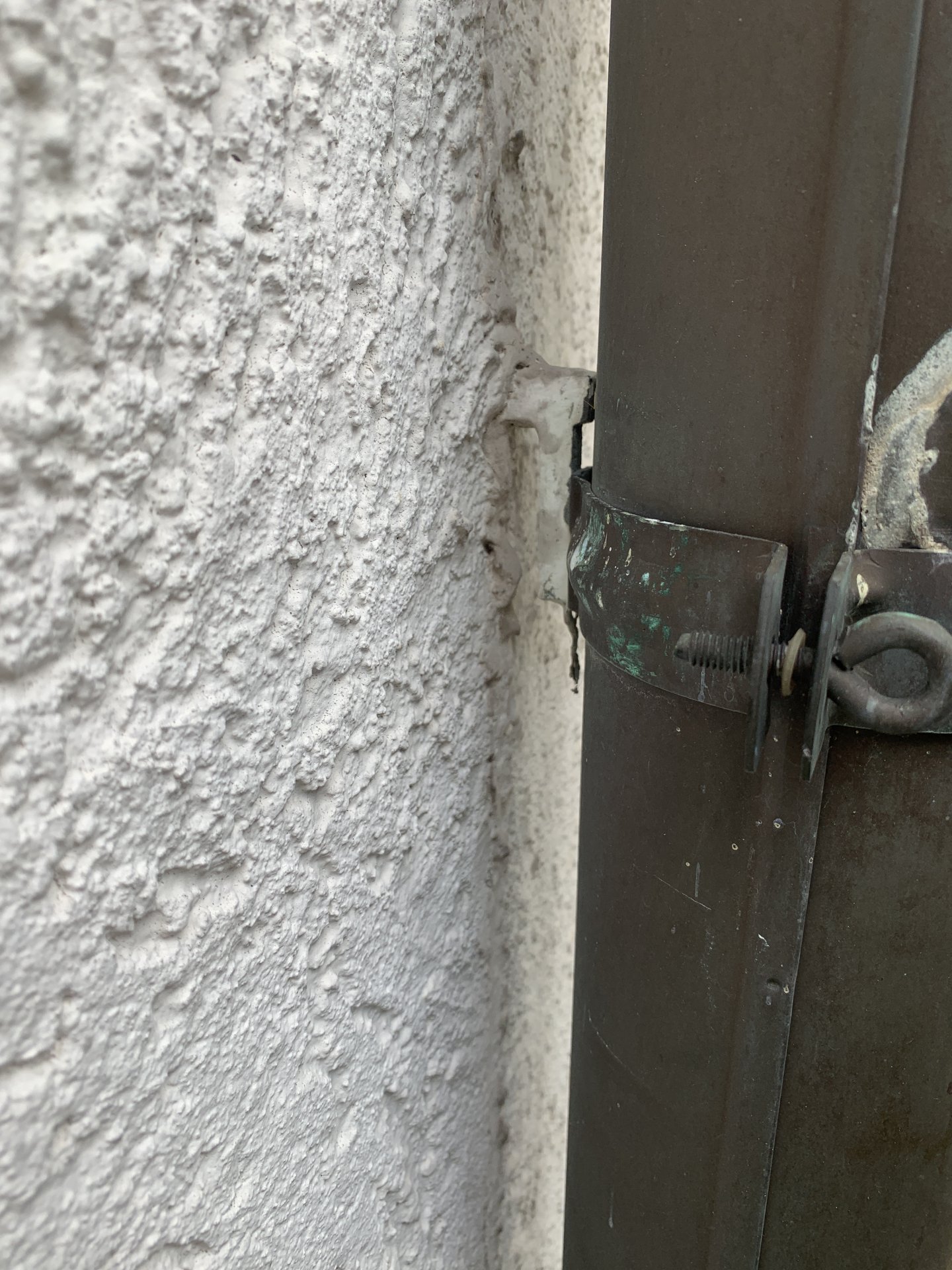

    bei uns am Reihenhaus (1993) wurde von den Vorbesitzern eine Fallrohrschelle genau zwischen den Häusern entfernt indem sie einfach abgeflext wurde.
    Untenstehend ein Bild einer intakten Schelle.
    Kann mir jemand sagen wie man zu dieser Zeit Schellen in den Gebäudefugen befestigt hat? Ist da ein Klotz im WDVS (6cm) oder in der Gebäudetrennfuge eingelassen, sodass für den Schlagstift gebohrt werden konnte?
    Wie könnte man nachträglich wieder eine neue Schelle befestigen?
    Vielen Dank.

    Hast Du mal versucht, den Maueranker mit einer guten Zange zu bewegen und rauszuziehen?
    Das sieht nach einer einfachen Mauerwerksschelle aus. Vielleicht steckt die ja einfach im WDVS? Ich kann mir nicht vorstellen, dass die so weit geplant hatten, um da eine druckfeste Platte einzusetzen. Zumal direkt in die Gebäudetrennfuge gar nichts eingebracht werden darf.

    ja, ich habe schon versucht das Reststück mit einer Zange zu entfernen. Hat sich keinen Millimeter bewegt.
    Ich hab dann vorsichtig mit einem Splinttreiber und einem Hammer von oben und unten geklopft. Im Resultat kann ich den Schlagstift der alten Schelle zwar vielleicht 0.5 cm nach oben und unten bewegen. Das war’s dann aber auch schon... Ziehen kann man da nach wie vor nichts...

    Na ja, war ein Versuch. Zerstörungsfrei kann Dir wohl keiner sagen, was die vor 25 Jahren gemacht haben.
    Auf jeden Fall darf nichts Festes direkt in die Fuge gesetzt werden, bei Strafe einer Schallbrücke. Die Schelle muss links oder rechts der Fuge ins Mauerwerk gebohrt werden.
