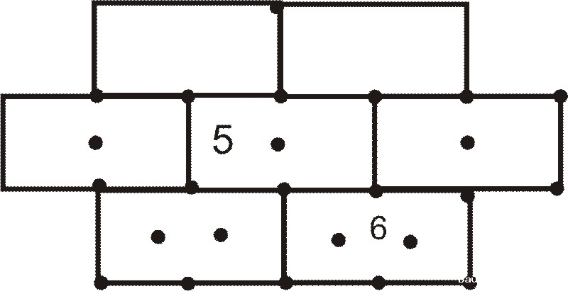

    Hallo Ihr Bauexperten,
    ich versuche meine Frage ganz kurz zu formulieren!
    Wo und wie oft muss eine EPS Neopor Fassadendämmplatte (100 * 50 cm) nach dem ankleben angedübelt werden?

    Eine 70ger Fassade sollte man immer verdübeln,weil der Oberputz nicht tragfähig sein könnte.
    5-6 Dübel 1m².
    Wenn du die Dübel einschlägst,dann achte darauf das sie versenkt sind und vor dem einspachteln des Gewebes vorgespachtelt werden.
    Ich habe Fassaden gesehen,wo jeder einzelne Dübel bei Regenwetter zu sehen war.(Grausam)
    Die Dämmplatten solltest du nicht mit festen Handschlägen anbringen,sondern durch leichtes andrücken(mit Gefühl)andrücken.Dann kannst du die Übergänge nocht korrigieren.
    Wenn das Gewebe eingespachtelt ist,solltest du vor dem verputzen die Fläche mit pigmentierter Grundierung grundieren.
    Hohlblocksteine als Außenwände benötigen nach heutigen Maßstäben zusätzliche Dämmstoffschichten.

    Ohne weitere Berechnung 6 Dübel pro m². Geeignet (und Stand der Technik) sind versenkte Dübel, z.B. Ejot STR-U. diese weerden mit einem speziellen Werkzeug versenkt und anschließend wird ein Styroporstopfen eingesetzt. Nicht ausspachteln! Das führt zu Abzeichnungen und auch zu Rissen, aufgrund der unterschiedlichen Materialdicke. Dübelbilder (also wie die Dübel angeordnet werden müssen), gibt es auf den verschiedenen Homepages der Hersteller.

    Allerdings will ich das nicht selber machen. Es wurde schon gemacht und ich fürchte nicht richtig.
    Der Handwerker hat die Dübel zwar versenkt, aber nur mit einem Hammer, mit dem auch der vormontierte Stahlnagel eingeschlagen wurde. Anschließend die Fläche eingespachtelt, das Gewebe eingezogen und überspachtelt – an den Dübel wurde nix extra gemacht.
    Das Dübelbild sieht auch etwas anders aus, als das vom Hersteller empfohlene.
    Auf einer Hausseite sitzen 5 Dübel pro Platte (100 * 50 cm), als der Chef dazu kam waren es nur noch 3 Dübel und als die Zeit gegeben Feierabend ging wurde auf einer Hausseite nur noch 2 Dübel (mittig Platte) gesetzt.
    Der ganze Grund meiner Fragerei ist:
    Können sich die Ecken der Platten wölben?
    Sollte man den Handwerker zwecks Gewährleistung auf die „mangelhafte“ Ausführung hinweisen?

    Normalerweise werden die Dübel zwischen den Plattenfugen verdübelt und 1 bis zwei Dübel mittig.:hammer:
    Wenn die Platten gut an den Aussenkanten eingespachtelt wurden,dann werden sie sich nicht wölben.

    Mit 5 Dübeln könnte man wohl leben, teilweise reichen auch 4 (je nach Windlastzone), dazu müsste dann aber eine Berechnung vorliegen die etwas aufwändig ist. Deinen Ausführungen entnehme ich, das Schlagdübel verwendet wurden. Da solltest du dir bestätigen lassen, das damit eine statisch relevante Verdübelung hergestellt werden kann. In der Regel ist dies nicht möglich. Und wenn man dann schon dabei ist, die Verankerungstiefe in Bimsstein beträgt 60 mm, also sollten die Dübel eine Länge von
    Dämmstoffstärke + 1 cm Plattenkleber + 2 cm Altputz + 60 mm Verankerungstiefe besitzen, Also Plattendicke plus 9 cm
    Schlagdübel sind plattenbündig einzuschlagen und gehören nicht versenkt.
    Aber lass dir mal eine Zulassung des WDV Systemes geben (die muss dir sowieso übergeben werden), da steht noch mehr drin, z.B. welche Materialien überhaupt zum System gehören. Dann kannst du auch nachprüfen ob das gelieferte MAterial überhaupt systemkonform ist.
    Das sich die Platten wegen der mangelnden Verdübelung wölben glaube ich nicht falls die Platten ordentlich verklebt wurden (Randwulst-Punkt Verklebung).

    Dübelbild hast du per Mail.
    190 mm Dübel sind für Bimsstein defintiv zu kurz.
    Kleberauftrag muss Randwulst - Punkt Methode (Am Außenrand wird umlaufend eine Kleberwulst aufgebracht, in die Mitte kommen ein oder zwei Kleberpunkte) oder im Kammbettverfahren mit Zahntraufel vollflächeig aufgezogen.
    Die falsche Verklebung zusammen mit der mangelhaften Dübelung kann dazu führen, das die Platten schüsseln, d.h. das sich die Ränder heben und du bekommst Risse.

    JA, kommt aber darauf an wieviele Dübel verwendet werden müssen. Dies ist nach DIN 1055-4 zu ermiteln. Früher war das einfacher, aber heute wird ein riesen Bohei daraus gemacht. Zu berücksichtigen sind
    Windlastzone
    Gelände
    Gebäudeform
    ... und zu Schluss kommen für ein EFH 5 oder 6 Dübel raus. Also nimmt jeder gleich 6 Dübel und fertig isses.

    Aber wo?
    Danke, Hundertwasser, für die Auskunft mit der Anzahl.
    Aber wo? Ich denke immer erst an den Ecken, wo die Platten zusammenstoßen. Und mittig, falls noch zusätzlich welche erforderlich sind.
    Ist das richtig?
    Aber nicht so durcheinander und beliebig, wie bei dem Fragenden?

    Hier mal schematisch die Dübelanordnung für 5 Dübel pro m² in der mittleren Reihe und 6 Dübel/m² in der unteren Reihe:
