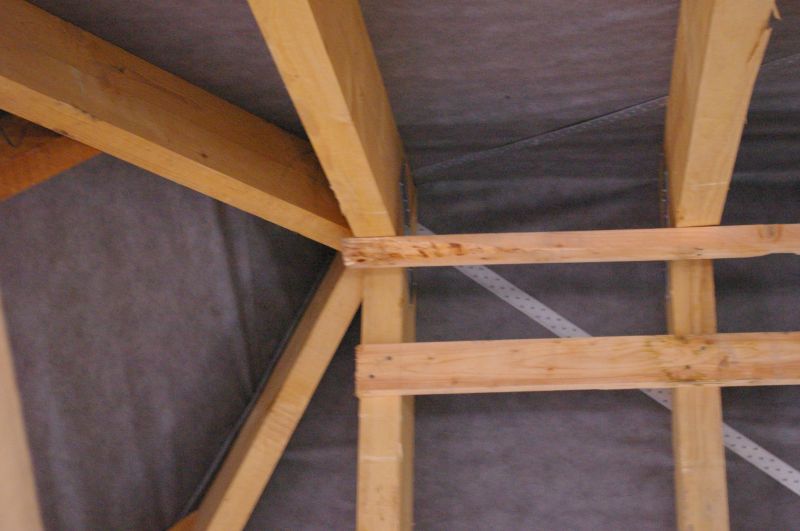

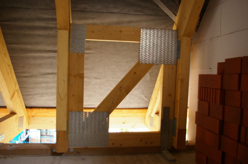

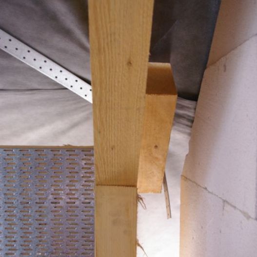

    Hab jetzt jedenfalls mal ein paar Bilder eingestellt
    "Standbohle" (?) :
    "Beiholz" :
    Irgendwie unschön, dass die "Mängelbeseitigung" (Ausführung nicht wie in Statik) bislang nur darin bestand, EINE (!) Schraube in das WRB auf dem Beiholz zu drehen (kann man ertasten). Werd ich also wohl noch mal quengeln müssen.
    Befestigung des WRB am First:
    Is natürlich von unten wohl nicht wirklich erkennbar, wie es da oben GENAU aussieht. Kann/Will ich persönlich auch erst testen, wenn da oben etwas mehr Holz zum draufstellen ist ...
  13. PeMu
    PeMu
    13.01.2004
    5.635
    Kornwestheim
    Nachdenken kostet extra.
    Das ist nun
    was ganz anderes: Konstruktion mit Nagelplattenbinder
    Deine "Standbohle" ist der kleine Fachwerkrahmen (mit den großen Nagelplatten).
    Da ist sogar eine orderntliche Befestigung auf Zug zu sehen.
    Am First ist wohl die Idee, das über die Gratsparren des Walmes abzuleiten.
    Für genaue Aussagen müßte man dazu aber die ganze Konstruktion mal sehen - per Plan.
  14. ilis
    ilis
    12.02.2007
    718
    Programmierer
    Friesland
    Ich gehe ja auch nicht davon aus, dass die "grundsätzlich" pfuschen ;)
    Sind halt nur ab und an "Flüchtigkeitsfehler" (weil die einzelnen Firmen von weiter weg kommen und meist einen etwas gestrafften Zeitplan haben) auf die man vlt ein Auge werfen sollte.
    Die Firstbefestigung der (diagonal angebrachten) WRBs werde ich mir mal anschauen, sobald ich mich da hoch traue ;)
    Da halt nicht grundsätzlich gepfuscht wird, gehe ich mal davon aus, dass im Endzustand ein statischer Zustand erreicht sein wird, der zumindest einen Großschaden (jedes mögliche Übel ist eh nicht kalkulierbar) sehr unwarhscheinlich macht. Risse etc wären zwar grundsätzlich sehr ärgerlich, aber solange es bei optischen Mängeln bleibt, gehe ich da mit der nötigen Gelassenheit ran ... hoffe ich.
    Jedenfalls werde ich wohl nicht mit einem Filzstift jeden Ziegel markieren, der eine kleine Abplatzung hat, so wie es mir der Maurer von einem anderen Bau berichtet hat ;)
  15. #35 Jürgen Jung, 18.09.2007
    Jürgen Jung
    Jürgen Jung
    23.09.2006
    2.526
    Filzstift?
    wo denn? Nicht da wo geputzt wird, oder? :eek: Das schlägt durch.
    Der Firstpunkt ist so wie es aussieht aber nicht ok hinsichtlich des WRB, da fehlt die "Standbohle", dennoch dein Dach wird halten.
