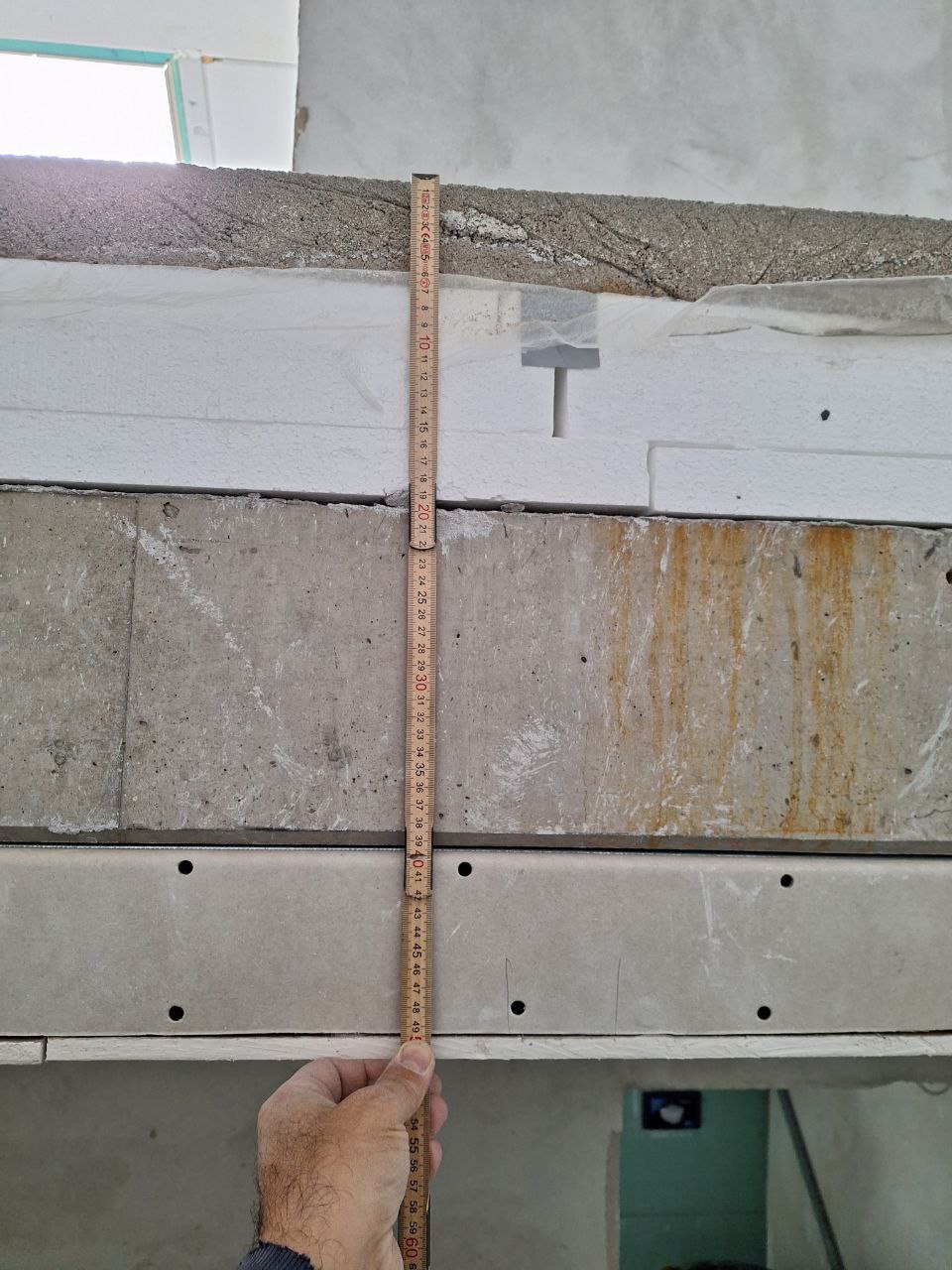

    Ich habe folgende Frage. Ich möchte ein Brüstungsgeländer in L Form 4x1 m in Holz bauen.
    Auf der langen Seite möchte ich insgesamt 3 Pfosten anbringen. Die Montage dieser drei Pfosten macht mir ein wenig Sorge. Auf dem anliegenden Bild kann man sehen, dass der Boden aus 50 mm Estrich, 130 mm Styropor und dann 200 mm Beton besteht. Wie kann ich nun einen Pfosten in der Größe 100 x 100 auf so einem Boden fest verankern. Ich habe schon an Abstandsmontagesysteme gedacht aber so richtig bin ich mir nicht sicher was das Beste wäre. Vielleicht weiß jemand rat.

    Ist das Geländer nur zur Zierde oder dient das auch als Absturzsicherung? Falls Letzteres, brauchst du einen statischen Nachweis, der sollte dann auch die Art der Befestigung umfassen.

    Die Frage ist eben einfach wie man so eine Absturzsicherung gestaltet?

    Du könntest seitlich befestigen in deiner 200 mm Decke oder von oben mit GeWi und Reaktionsmörtel und Gegenkonter oder du öffnest halt deinen Estrich und befestigst direkt auf den Beton , entkoppelst dann und verschließt halt wieder und warum du Pfosten mit 100*100 brauchst ...das ist sicher überdimensioniert im normalen häuslichen Gebrauch 60*60 langt meist vollkommen Notfalls mit starker Wandung

    Vielen Dank, ich denke ich werde wohl die Lösung mit der Befestigung auf dem Beton bevorzugen
