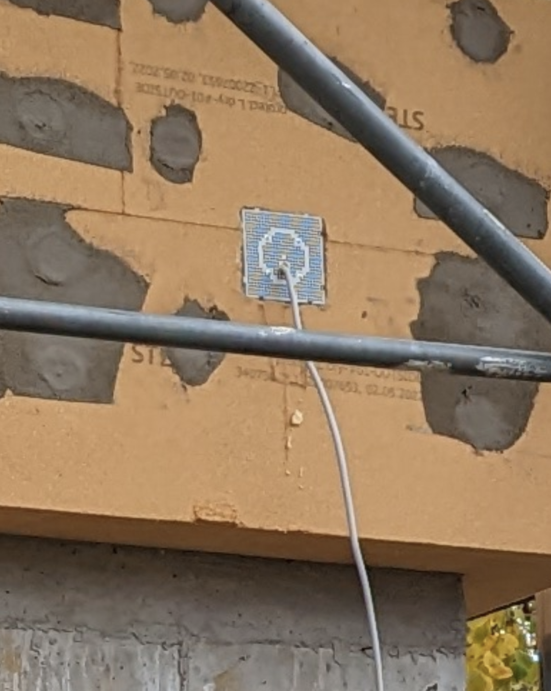

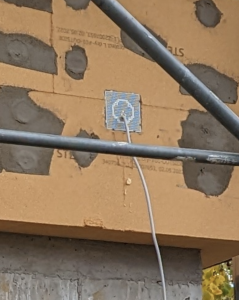

    Hallo zusammen.
    Ich möchte gerne die Halterungsplatte einer Außenlampe an der Fassade befestigen.
    Vor WDVS und Putz habe ich eine kopos mdz 300 kb Montageplatte montiert. Siehe Bild.

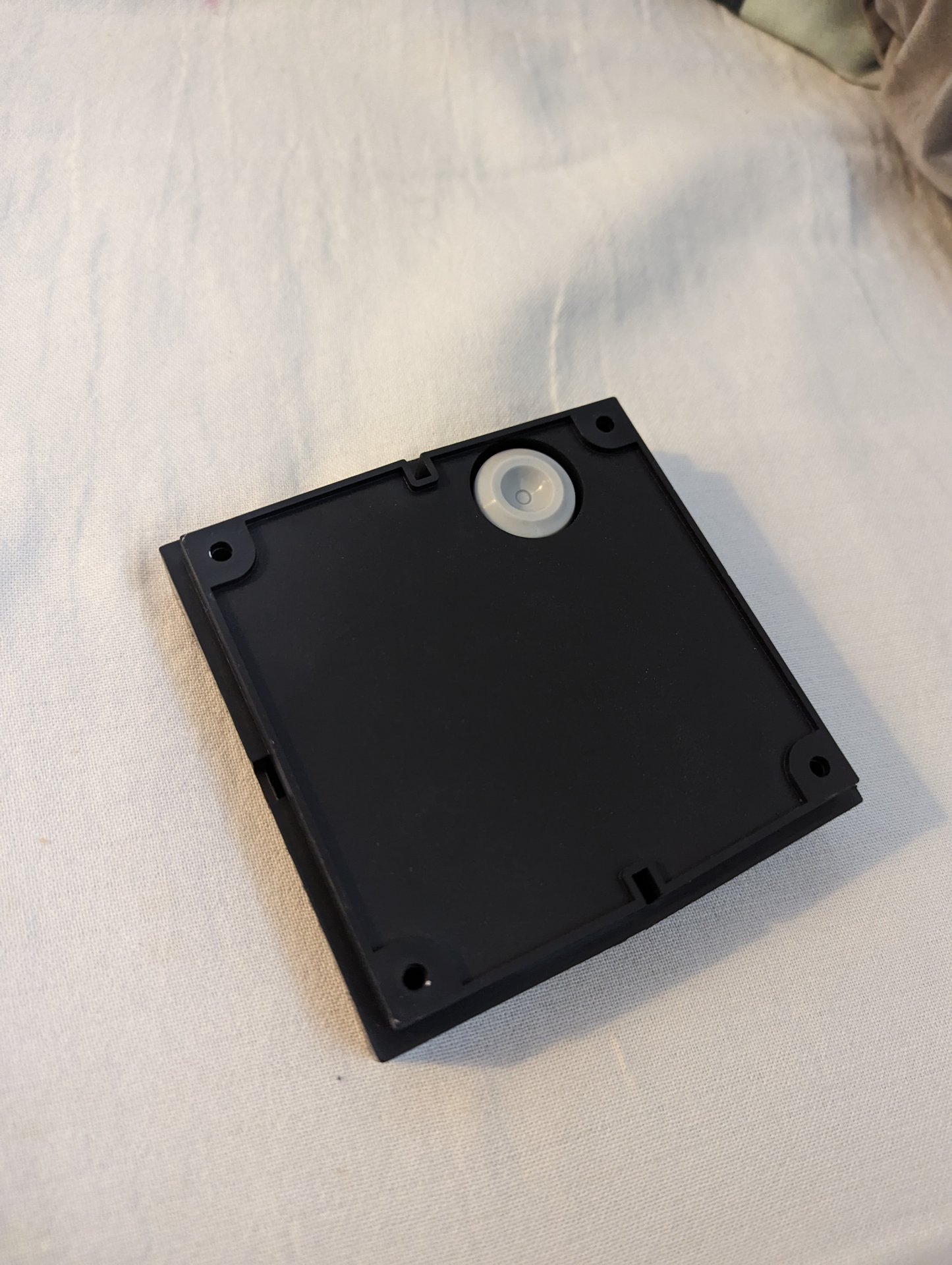

    Jetzt soll das Gehäuse der Lampe ran. (Siehe Bild)
    Mir stellt sich die Frage ob ich
    A) einfach durch den Putz in die Montageplatte Schraube
    B) mit einem Bohrer ein Loch vorbohre?
    Und ob da irgendwas abgedichtet werden sollte?
    Die Bohrlöcher? Oder das ganze Gehäuse noch Richtung Putz abdichten sodass kein Wasser dahinter läuft?
    Ich werde wohl auch noch ein weiteres Loch in das Gehäuse machen müssen. Wenn ich das bestehende nehme liegt das Gehäuse nicht mehr mit allen Befestigungspunkten über der Montageplatte. Und in das neue Loch dann eine gummitülle rein?!
    Danke..

    Schnitz die Strecke von Mitte Klotz bis zum Kabeleinlass der Leuchte (nicht Lampe) mit dem Messer aus, lege die Leitung dahin und lass es so armieren und putzen.
    Vorher markierst Du die Befestigungen und steckst zwei Schrauben rein, dass sich die Köpfe auf dem Putz abzeichnen.
    Für eine flache Wandleuchte hätte es den ganzen Zinnober mit dem Klotz nicht gebraucht. Die kannst Du mit normalen Dämmstoffdübeln überall dranhängen.

    Danke für die Antwort... Aber..
    Kleines Missverständnis.
    Die Wand ist mittlerweile verputzt.
    Die Position des Kabels ist denke ich nicht so entscheidend. Das bekomme ich schon hin.
    Die eigentliche Frage ist ja wie bekomme ich die Schraube jetzt durch den Putz ohne zu viel zu beschädigen.

    Ich formuliere die Frage nochmal neu:
    Wenn ich durch den Putz bohre und das Gehäuse verschraube:
    Besteht die Gefahr dass Regenwasser an der Wand runterläuft und durch das Bohrloch/Schraube schädigend in den Putz eindringt? Muss das abgedichtet werden?
    Gleiches gilt für das ganze Gehäuse. Regenwasser kann ja hinter das Gehäuse gelangen und dort evtl nicht richtig abtrocknen. Ist das ein Problem? Wenn ja, was kann man dagegen tun?
  7. #7 Fred Astair, 10.12.2023
    12.802
    6.657
    Wenn die Grundplatte glatt an der Wand anliegt, sind keine weiteren Abdichtungen notwendig.
