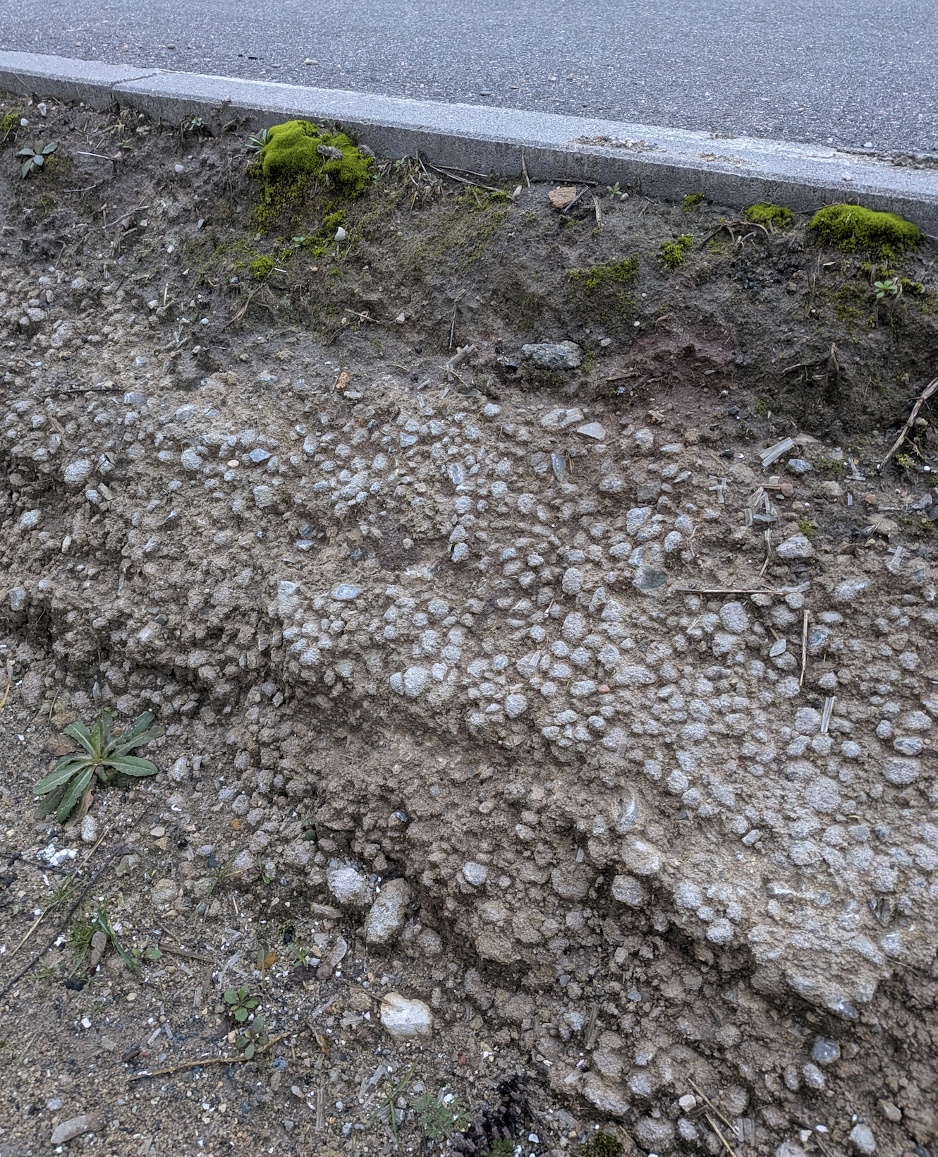

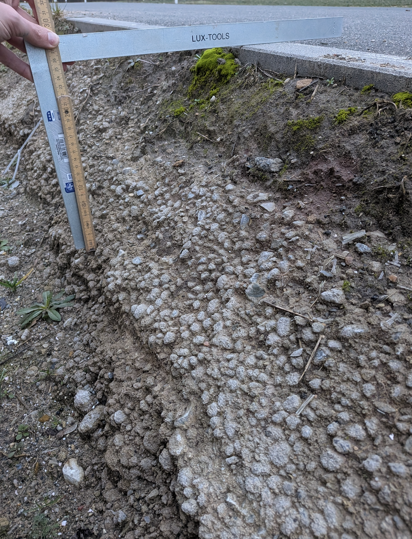

    ich möchte einen 120cm hohen DSM-Zaun montieren. Eigentlich wollte ich dazu 180cm lange Pfosten 60cm tief einbetonieren. Nun habe ich aber entdeckt, dass das Fundament (?) des an das Grundstück angrenzenden Fahrradwegs schräg ins Grundstück hereinragt.
    Eine Option wäre nun Material aus dem Fundament herauszuschlagen / flexen, um dann den Pfosten dort einbetonieren zu können. Bisher habe ich aber nicht herausgefunden wie tief das Fundament in den Boden ragt und weiß auch nicht, ob das rechtlich okay wäre bzw. wie es sich statisch auswirken würde.

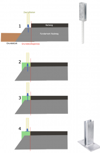

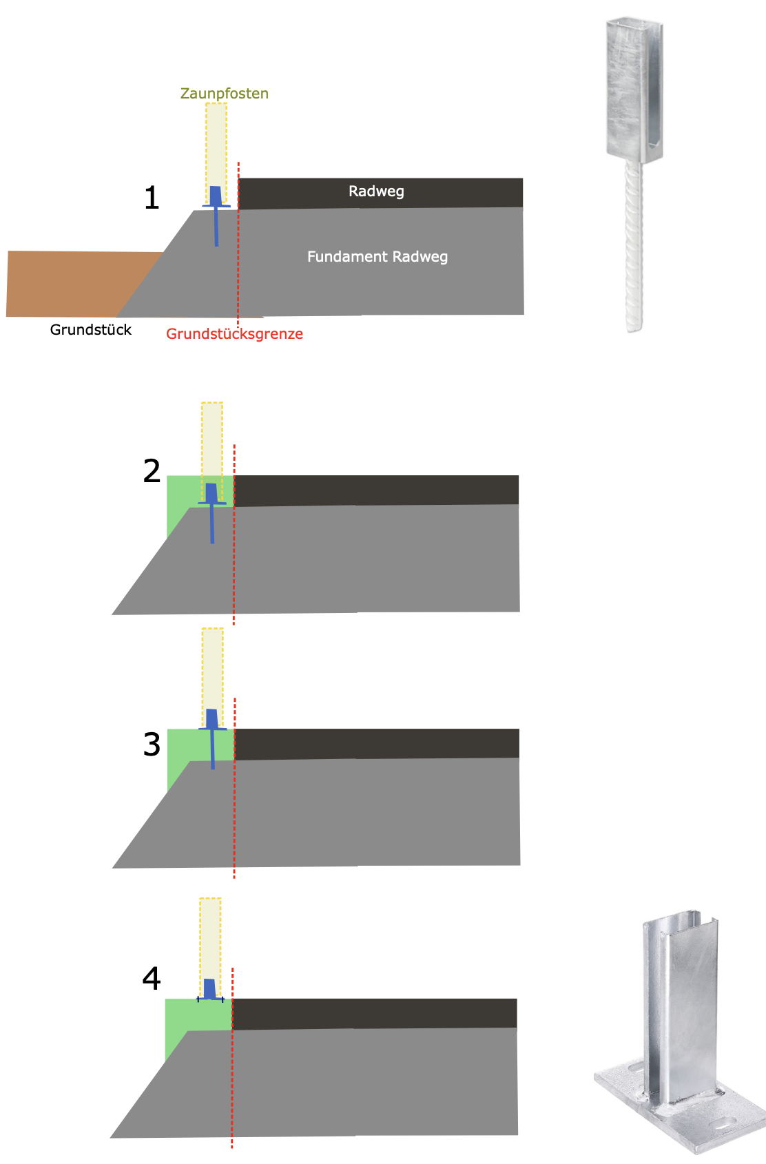

    Daher überlege ich in das bestehende schräge Fundament des Fahrradwegs einen Pfostenträger mit Stahldolle einzukleben (Variante 1), oder zusätzlich zu Variante 1 noch bündig zur geplanten Oberfläche Beton zuzugeben (Variante 2), oder ein Punktfundament aufzusetzen und darin den Pfostenträger einzukleben (Variante 3), oder einen Pfostenträger zum Aufdübeln auf einem aufgesetzten Punktfundament zu verwenden (Variante 4).
    Gibt es hierzu Erfahrungen oder Meinungen? Vielen Dank!

    Da hilft wohl nur wegstemmen.
  3. #3 simon84, 27.02.2026
    23.461
    7.012
    Wegballern, Abschalen mit alten Schalbrett/Spundwand oder ähnlichem exakt an der Grenze entlang (Schnur spannen), Bohren und neue Fundamente giessen.
    Ggf. Zaun etwas auf deine Seite rein setzen, damit du ordenliche Fundamente hinbekommst auf deinem eigenen Grundstück. Kanns sein dass schon 5 oder 10 cm reichen, wenn links/rechts davon genug ist.
    Minibagger mit Bohrer und manueller Handbagger je nach Länge des Zauns wenns schnell gehen soll.
    Sonst halt große Hilti, kleiner Spaten, Handbagger, viel Muckis und Zeit
    Pro Loch sind das mind. 3 Sack Betonestrich, sonst ist das Loch zu klein/nicht tief genug

    Vor einigen Wochen hat bei uns eine polnische Firma Balkongeländer, Geländer am Treppenabgang und einen Handlauf entlang der Gartentreppe montiert. Bei diesem Handlauf war die Situation ähnlich. Dort war vorher auch ein Handlauf. Die Pfosten des alten Handlaufs waren ebenfalls einbetoniert. D.h. an den Stellen, an denen die Pfosten des neuen Handlaufs einbetoniert werden sollten, war bereits ein kleines Betonfundament.
    Die Lösung: Die Firma hatte eine Hilti mit Kernbohraufsatz dabei. Damit wurden in die vorhandenen Fundamente Kernbohrungen gemacht. Der Betonkern wird mit dem Kernbohraufsatz aus dem Betonfundament gezogen. D.h. es bleibt ein Loch, das einige Zentimeter größer ist, als der neue Pfosten. Die Pfosten des Handlaufs wurden dann mit einem speziellen "Schnellzement" einbetoniert. Hält bombenfest.
    Ich würde also am vorhandenen Fundament auf keinen Fall etwas verändern. Stattdessen mit einem oben beschriebenen Gerät passende Löcher bohren. Wobei das ein wenig Übung erfordert. Ggf. durch eine Fachfirma machen lassen. Für die ist das eine Kleinigkeit.

    Bei dem hier empfohlenen "Wegballern" hätte ich nur Sorge, dass dabei auch ein Teil des Radwegrandes weggeballert wird oder zumindest Schaden nimmt und dann hat der TE die Gemeinde auf der matte stehen mit Schadenersatzforderungen.
    Ich würde es auch mit Variante 1 probieren:
    Bohren und den Bodenanker mit Injektionsdübeln im vorhandenen Beton befestigen.

    Der jedoch als Rückenstütze der Randsteine nicht zwingend dafür ausgelegt ist, die Last eines Pfostens (Hebelwirkung!) zu tragen.... Das nur mal so als Hinweis...

    Mit einem Spitzmeißel und der richtigen Technik machst du da nichts kaputt. Von unten nach oben und zum Randstein hin arbeiten und vom Randstein weg stemmen.

    Ja die Grundstücksgrenzen sind klar markiert. An meiner gegenüberliegenden Grundstücksgrenze hat man die gleiche Situation mit der Rückenstütze einer Straße (gibt auch keinen Gehweg / Grünstreifen oder ähnliches). Ich vermute, dass das eine pragmatische Lösung bei der Erschließung des Baugebiets war, da Platzmangel herrscht. Korrektheit mal dahin gestellt, aber von meiner Seite aus dann lieber so, als dass mein Grundstück noch 1-2 m schmaler wäre.

    Wie Simon sagt, Du hast einen Beseitigungsanspruch gegen die Gemeinde das sie ihren Beton auf Deinem Grundstück entfernen. Und das betrifft ja nicht nur das Problem einen Zaun setzen zu können, sondern auch Pflanzen zu pflanzen oder Ähnliches.
    Aber zurück zum Thema. Man könnte dort wo Du die Pfosten setzen möchtest Kernbohrungen in den Beton machen, z.B. 20 cm Durchmesser. Darein kannst Du dann Deine Pfosten einbetonieren und hast noch etwas Spielraum zum Justieren. Kernbohrgerät mit Ständer lässt sich beim Maschinenverleih ausleihen, ansonsten gibt es Firmen die das für Dich tun. Eventuell kannst Du ja auch eine Kostenbeteiligung durch die Stadt erreichen wenn Du dort vorsprichst und bereit bist den Beton an sich weiter zu dulden. Selber bohren löst das Problem an einem Tag. Den Bohrständer dabei auf dem Gehweg aufrecht positionieren und in die Betonböschung bohren. Das sieht eh nach nicht besonders fester Mischung aus. Es geht bestimmt nur um ein paar wenige Löcher und nicht hunderte Meter, oder ?
