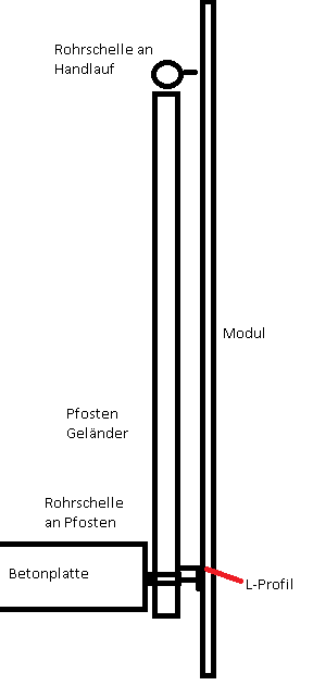

    wir rüstern gerade unseren Balkon mit PV - Modulen aus (nachdem das Hausdach und das Hüttendach schon zugeklatscht sind).
    Neben der Stromerzeugung dienen die Module vor allem als Sicht- und Windschutz. Daher werden sie hochkant montiert. Es sollen die Löcher des Modulrahmen verwendet werden.

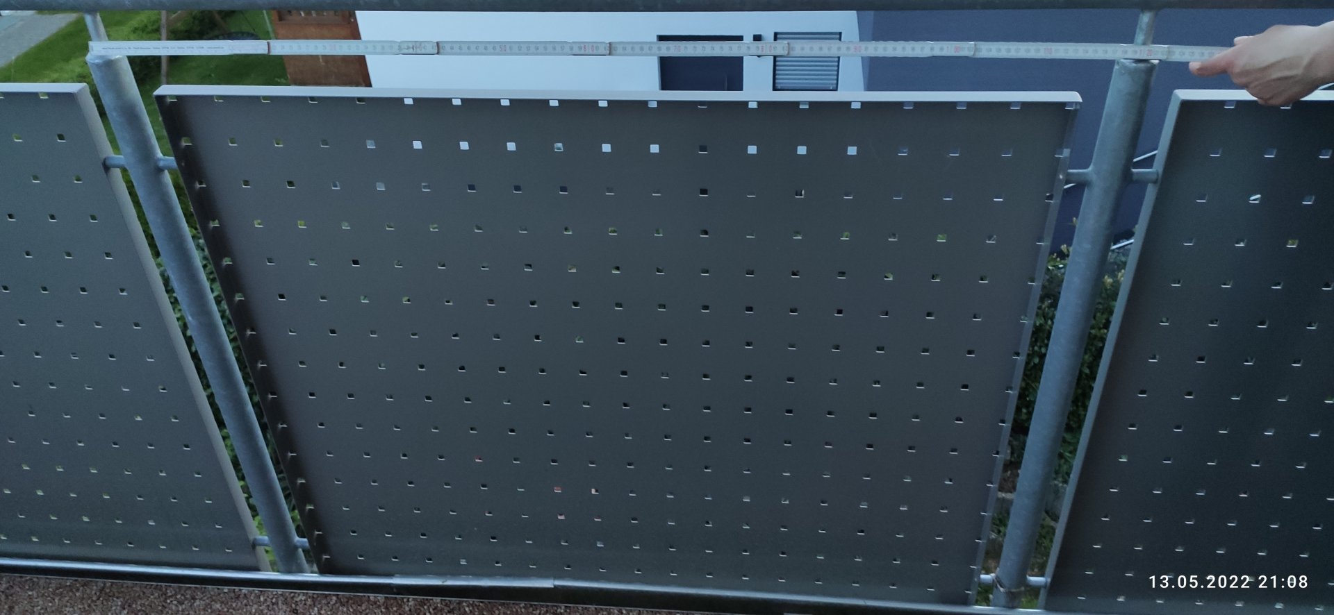

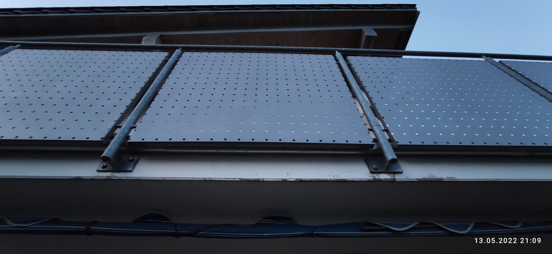

    Nun haben wir uns Gedanken zur Befestigung gemacht. Im Anhang eine Skizze, die unsere letzten Überlegungen darstellt.
    Befestigung oben: Modul je rechts und links befestigt mit einer Rohrschelle
    Befestigung unten: Rohrschellen an den Geländerpfosten, daran ein L-Profil über die ganze Länge befestigt. An dem L-Profil werden dann die Module befestigt. (L-Profil ist aus anderen Projekten schon vorhanden).
    Hat jemand noch andere Ideen?

    Die zusätzliche Last am Geländer geht von der Statik her? Das Geländer hat ja noch Löcher mit der PV wäre das ganze ja "Dicht" und würde bei starken wind das Geländer zusätzlich belasten. und durch das Anbringen der PV verändern sich die Kräfte auf die Geländerbefestigung.
    Nur ein Gedanke den man mal bei der Planung überlegen sollte. Ich kenne einige Geländer die mit den Jahren "wackelig" wurden und eine zusätzliche Mehrbelastung würde so etwas beschleunigen.

    Ja, das haben wir bedacht - wir wollen evtl. zusätzliche Halterungen für die untere Schiene in die Balkonplatte montieren.

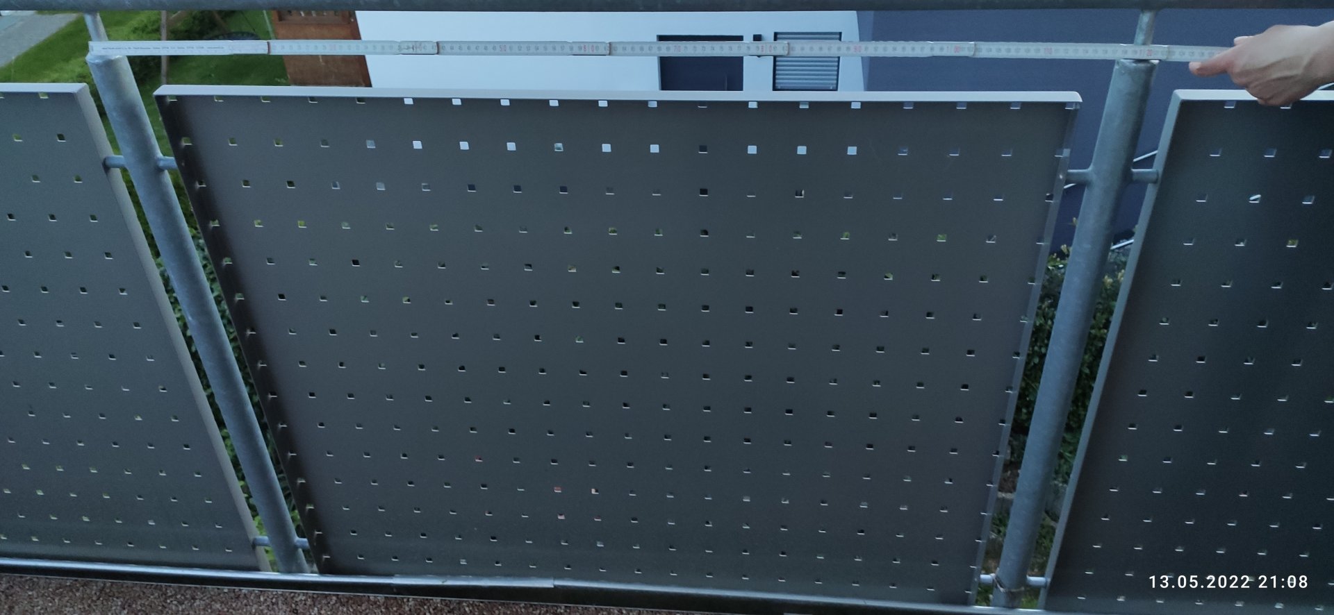

    Die würde ich bei der Ermittlung der Windlast mal gepflegt vernachlässigen. Maximal 4% der Fläche, und bei der Größe mehr Randwirbel als Luftdurchgang. Aber die Module sind gemäß der Zeichnung deutlich größer als die Bleche. Und der Befestigung in der Stirnfläche der Platte traue ich auch nur begrenzt. Bei meinem eigenen Balkon hätte ich da Bedenken.
    Die sollten dann aber geeignet sein, das höhere Drehmoment um den Lagerpunkt aufzunehmen.

    Für das Geländer samt Befestigung muss es doch auch einen statischen Nachweis geben. Derjenige, der den aufgestellt hat, wäre da mein erster Ansprechpartner.

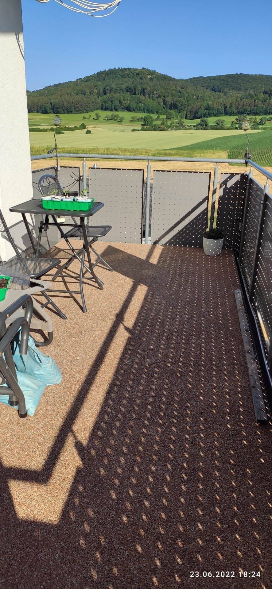

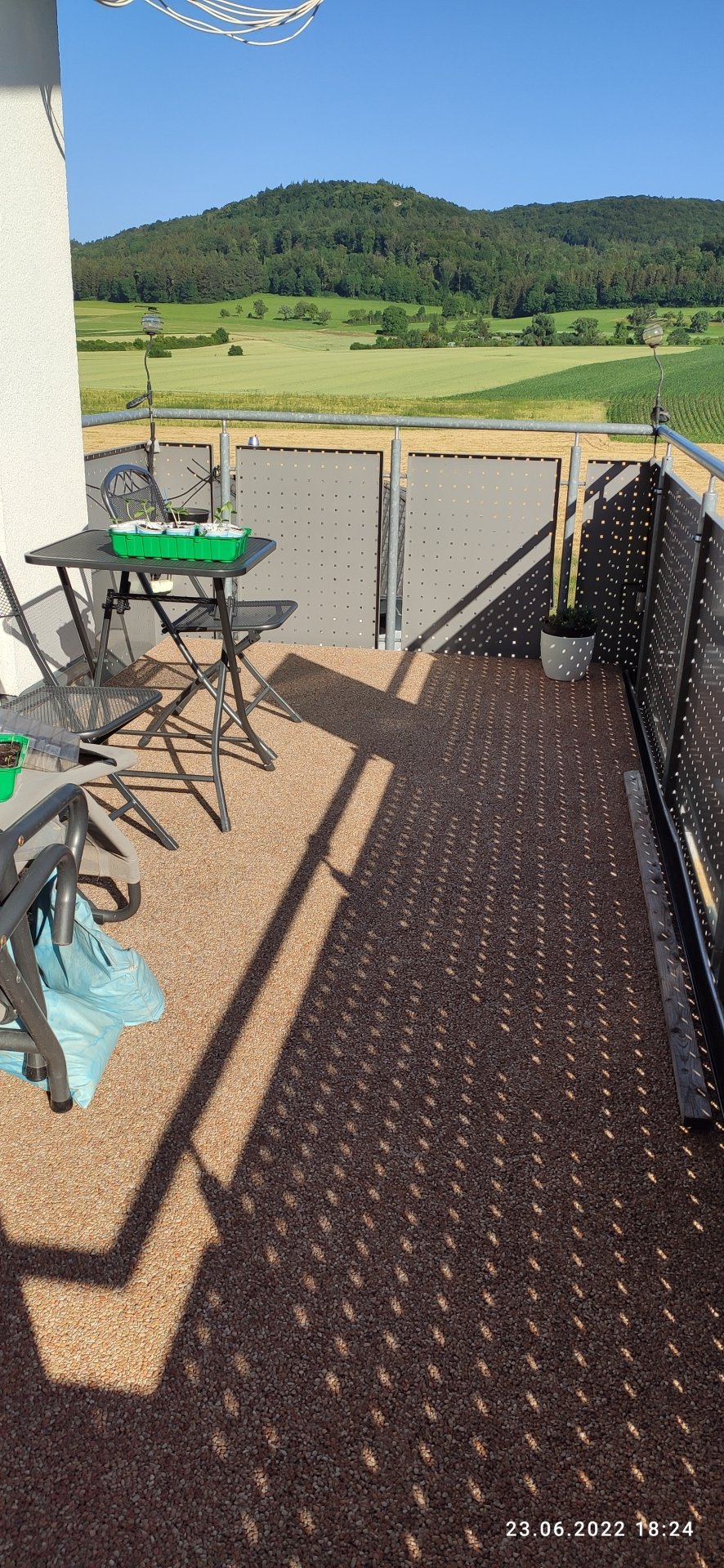

    Mach mal ein Bild von der Gesammtgrösse. Was ist "hinter" dem Geländer? Laufweg, sitzen und Kaffee trinken, Dachterasse?
  10. Hugole
    Hugole
    05.01.2008
    236
    Mechaniker
    Aalen
    Der Platz ist denke ich nicht das Problem:

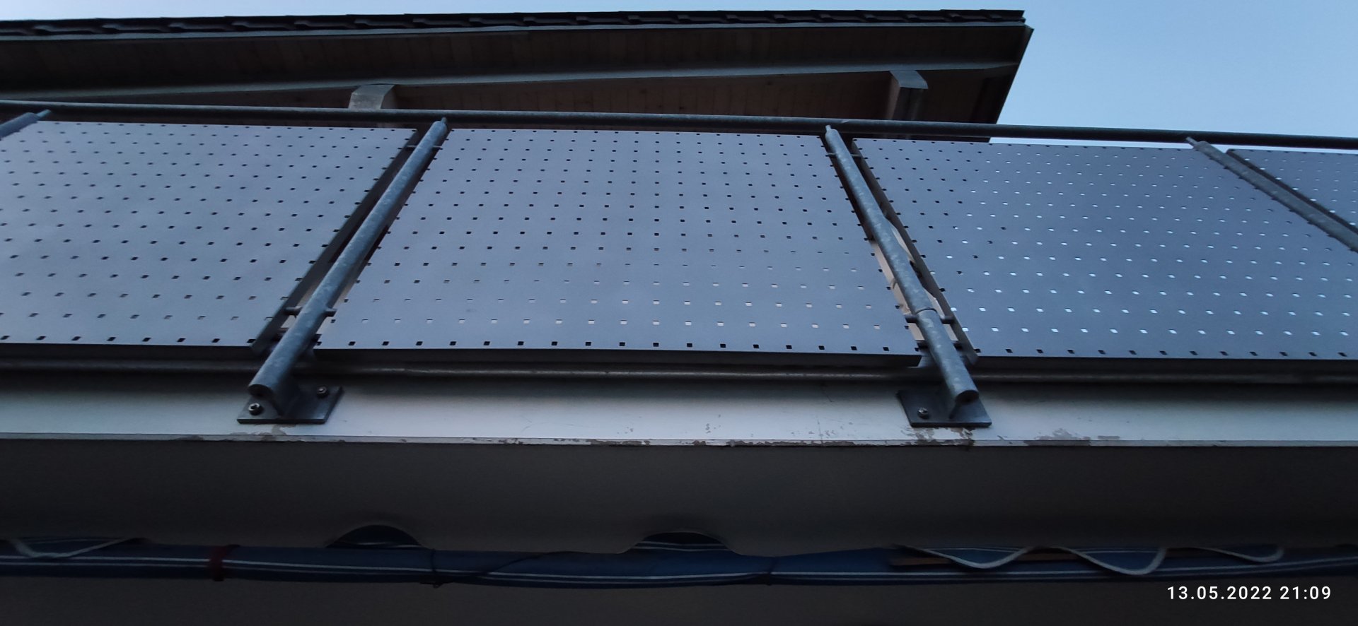

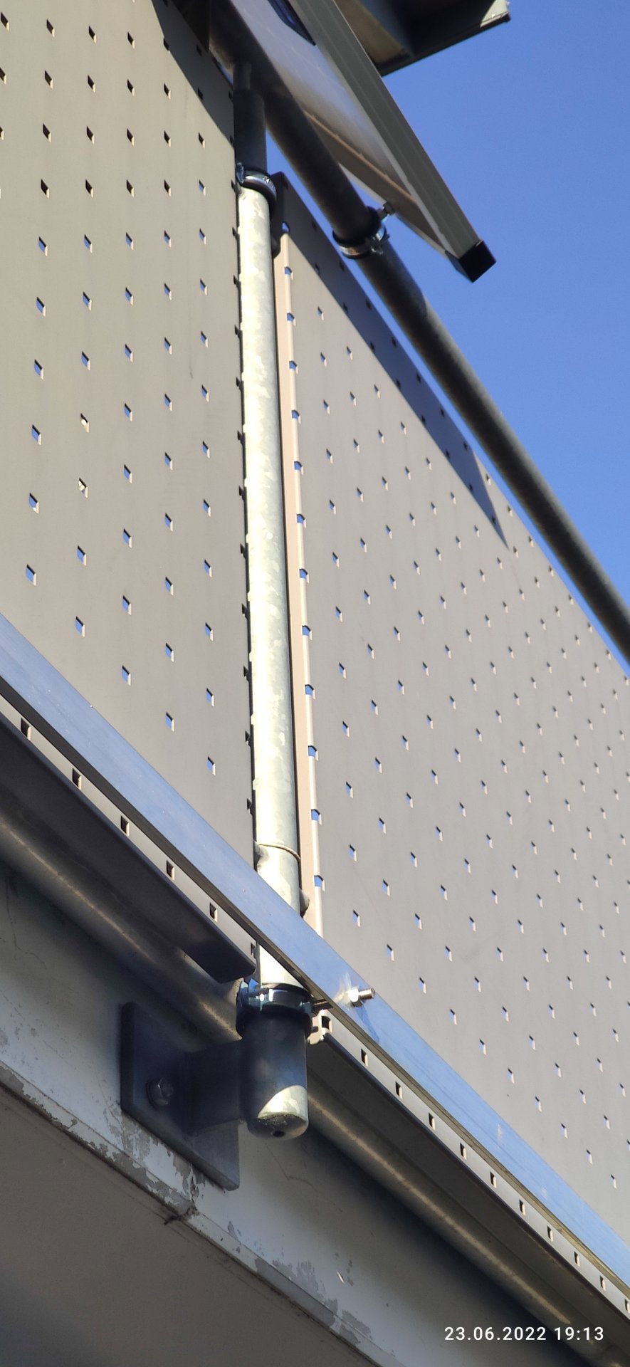

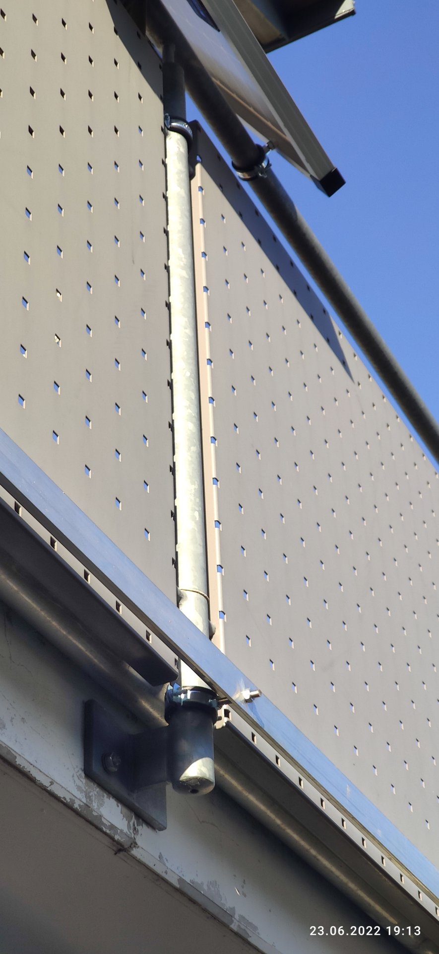

    Wir haben uns nun dran gemacht und eine L-Schiene provisorisch mit Schellen unten an den Balkonholmen befestigt:
    Dort würden wir dann die Module in ihren unteren Bohrlöchern anschrauben wollen. Was meint Ihr?
    Sonnige Grüße

    Das mit den Rohrschellen ist böser Pfusch. Die sind für sowas nicht nur nicht zugelassen, sondern mE auch nicht geeignet. Die vertragen regelmäßig nur hohe Zuglasten axial zur angeschweißten Mutter, aber halt nur sehr eingeschränkt Querlasten/Momente. Das ist laienhafter Bastelmurks.
    simon84 und Maape838 gefällt das.

    Wohin ich denke das das bescheiden aussieht wenn du dort sitzt und über das Geländer die Platten stehen als
    Ich würde das nicht haben wollen. Maximal mit Glasmodulen
