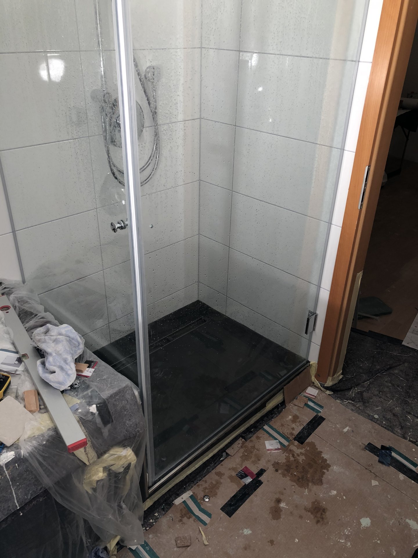

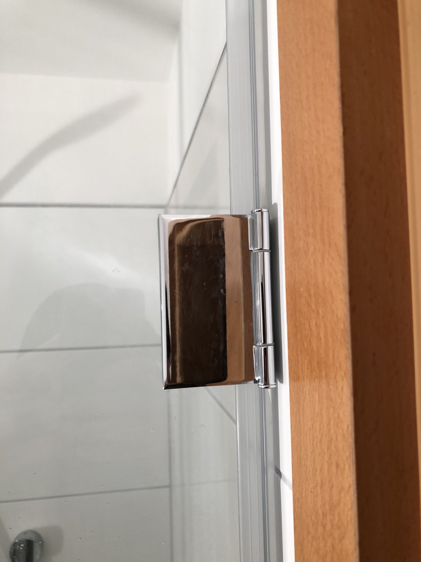

    leider hebt die Befestigung / ein Dübel im Scharnier meiner Bodengleichen Dusche nicht.
    Ist es möglich hier das Bohrloch mit Injektionsmörtel zu füllen und einen neuen Dübel einzusetzen? Welche Produkte eignen sich für diese Last?
    Oder das Loch verschließen und anschließend an der selben Stelle neu bohren?
    Bin etwas ratlos..
    VG Daniel

    Was hat deine ebenerdige Dusche mit dem Scharnier zu tun?
    Woraus besteht die Wand, an der dein Scharnier befestigt werden soll ?

    Mal abgesehen davon, dass ich nicht verstehe warum Deine Fliesen eine andere Höhe haben als die Tür und Deine Duschtür wiederum nochmal eine andere Höhe hat.empfehle ich Dir dringend die Türzarge gegen das Duschwasser zu schützen, die gammelt Dir nämlich sonst in einem halben Jahr weg.
    Zum Dübel, aus welchem Material ist denn die Wand?

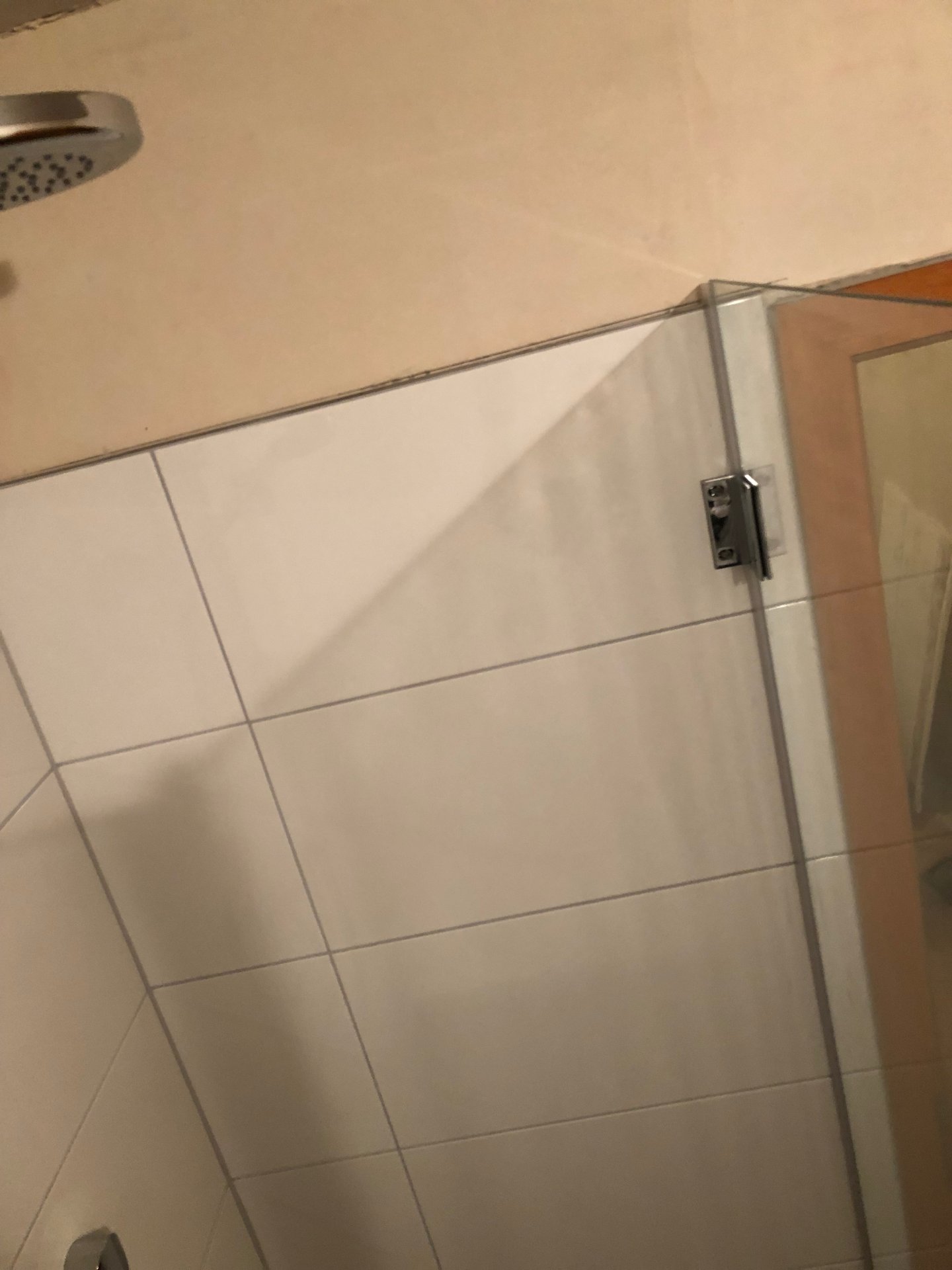

    Ja, ein Injektionsmörtel geht natürlich, z.B. von Fischer oder Stabilit aus dem Baumarkt.

    Danke für eure Kritik! Das ist eine Gipsdielenwand / Gipssteinwand.
    Wie würdet ihr da vorgehen? alten Dübel raus, aufbohren, Mörtel rein, Dübel rein und dann erstmal aushärten lassen?
    Oder Dübel raus, mit Mörtel füllen, aushärten lassen und komplett neu bohren?
    Bezüglich der unterschiedlichen Höhen: Bei der Höhe der Dusche mussten wir das Fundament dem bereits vorhandenen Wasserablauf in der Wand anpassen.Daher ist die Duschtüre etwas höher als die Türzarge.
    Da die Fliesen nach links an der Wand weitergehen, und dort eine Badewanne ist, wäre es schwierig gewesen die 1- 2cm durchgehend gerade anzupassen.

    Bei den Dübeln musst du immer erst aufbohren, dann kommt z.B. eine Siebhülse rein, vollspritzen und dann die Gewindestange einsetzen.
    Die Frage ist ob das in einer Gipswand gut hält. Könnte mir auch vorstellen, dass dann der Gips um den Dübel/Hülse rum mit der Zeit wieder ausreisst.
    Ausserdem fraglich wie du so eine winzige Schraube da fest bekommen willst.
    Ich kenne die Injektionssysteme eigentlich nur für M12 und M10.
    Aber da kann man sicher irgendwas basteln mit Innengewindeanker oder so.
    Ich hätte bei so einer Wand eher eine Leiste z.B. Alu gesetzt, diese mit 5-6 Verschraubungen an der Wand festgemacht und darauf die Tür.
    Schwere Glastür an den 2 Scharnieren hebelt halt wahnsinnig.

    Klar, wieso nicht? Wobei erst spritzen, dann reinstecken - so wird es von z. B. Fischer vorgegeben. Hält ein 60 kg Unterschrank frei schwebend an billigen Porenbetonblöcken.
    Die Siebhülse ist ja nur für Steine mit Hohlräumen gedacht.
    Es gibt aber Metalldübel mit entsprechender Gewindegrösse, die halten auch schon viel - nur ob die Zugkräfte da nicht zu groß werden?

    Wahrscheinlich hast du recht, aber mein bedenken ist eher, dass es bei den Scharnieren wahrscheinlich so senkkopf inbus Schrauben m5 oder m6 sind
    Eine gewindestange da durch und dann mit einer Mutter wird unschön
    So ein innengewinde Anker ist vielleicht besser
    Aber ich denke immer noch dass die Kräfte zu groß sind und du dir dann einfach einen Brocken Gips raushebelst auf Dauer

    Gegen die dynamischen Momente eines Glastürbeschlages ist das Hängen eines Unterschrankes ein Kinderspiel.
    Ob es überhaupt eine funktionierende Befestigungsmöglichkeit in Gipsdielen gibt, weiß ich nicht. Sicher hält nur eine durchgebohrte Gewindestange mit lastverteilender Platte auf der Gegenseite. Das Ganze kann ja leicht versenkt werden.

    Ich würde komplett durchbohren, von der anderen Seite eine leichte Einsenkung machen und dann eine Gewindeschraube mit großer Unterlegscheibe und Mutter verwenden. Danach flurseitig über die Mutter drüberspachteln und beimalern.
    Das haben wir gerade an einer 10cm Rabitzwand und einem Waschbecken auch so gemacht, nachdem es sich immer wieder gesenkt hat und alle Versuche mit Epoxi usw. gescheitert waren.
