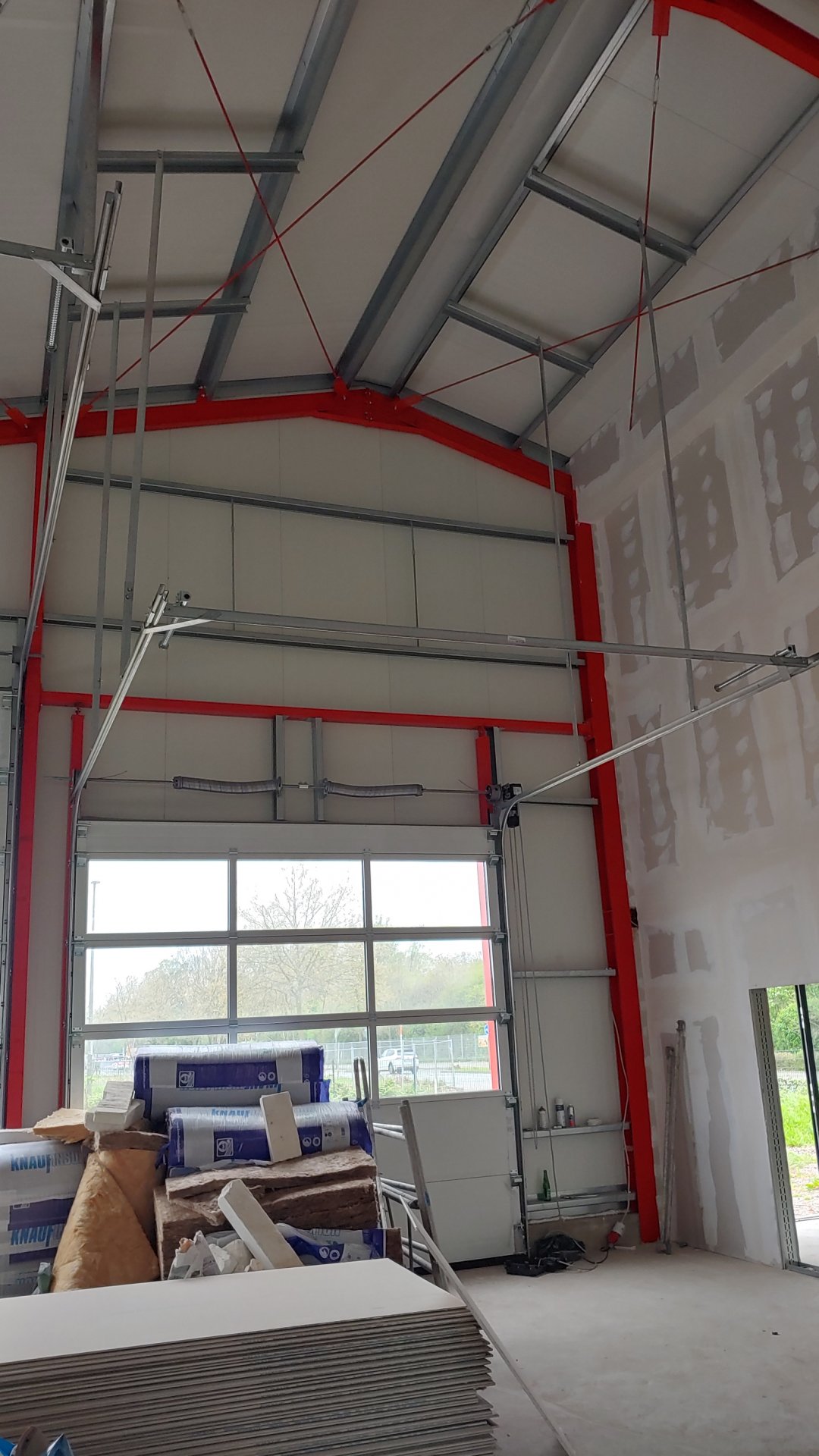

    Kann mir jemand sagen ob die Befestigung des Sektionaltors auf dem Bild fachgerecht ist?
    Heute hat sich das jemand angeschaut und sagte die Laufschienen sind zu wackelig und müssten seitlich abgestützt werden.
    Hans

    Hallo hanskans,
    was sagt die Montageanleitung des Herstellers ? Der macht die Mindestvorgaben ...
    Notfalls ein paar Fotos an den Kundenservice per Email schicken, da sollte Fachkompetenz zur Bewertung vorhanden sein.
    Ansonsten könnte eine seitliche Fixierung nicht schaden, wenn die Schienen beim Lauf wie ein Lämmerschwanz wackeln würde ich die Fixierung in jedem Fall vornehmen (lassen). Es gibt ja auch Einbausituationen mit Deckenmontage, da ist alles starr fixiert.

    Hallo Hans
    Nur das eine oder auch das andere Tor ?
    Die Abhanghöhe ist ja hier das Problem.
    Nicht hier, sondern den Hersteller der Tore
    zu seiner Montageanleitung, Fahrschienen und Beschlägen fragen

    Ohne Ausbildung konstruktiver Dreiecke oben oder seitlicher Befestigung habe ich sowas zumindest noch nie gesehen. Mir kommt diese 4m-Hängelampe auch verdächtig vor...
    Das Zeug altert halt, die Rollen drehen sich mal nicht mehr so leicht, etc. und dann funktioniert halt so ein wackeliges Konstrukt eines Tages plötzlich nicht mehr. Meine Meinung.

    Es handelt sich hier um Schienensystem T450.
    Laut einen Torbauer hätte man T400 nehmen müssen, ist das richtig?

    Der wird doch erklären können wie er darauf kommt?

    T400 nimmt man bei höheren Sturz.
