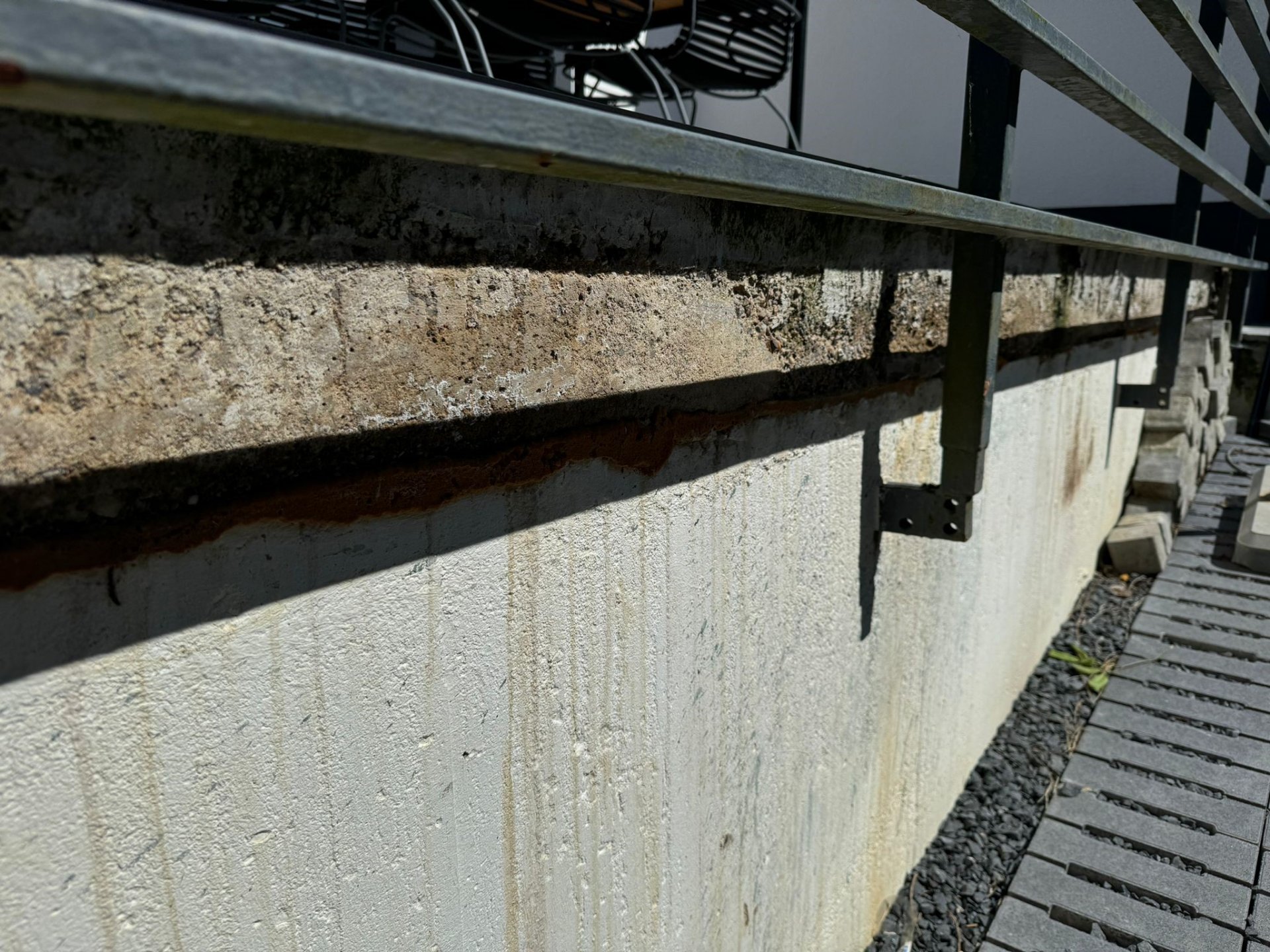

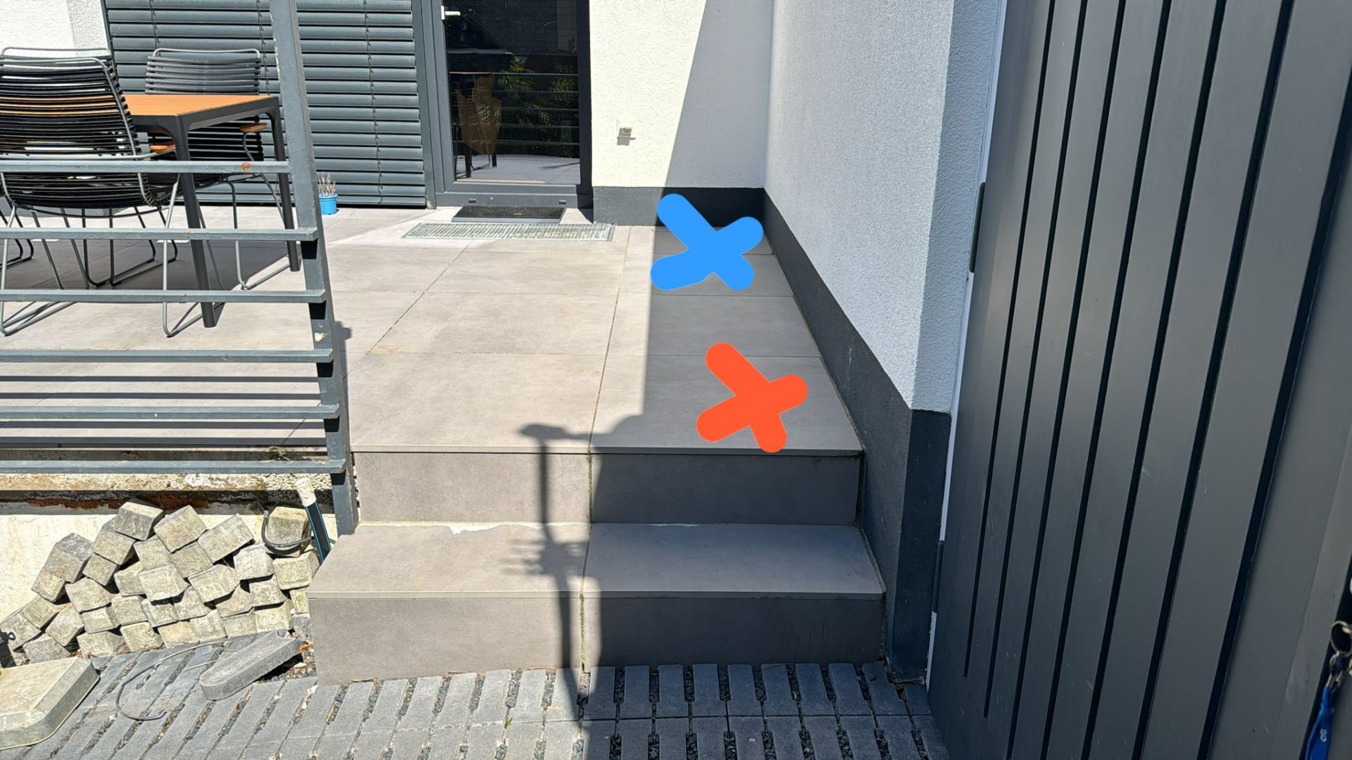

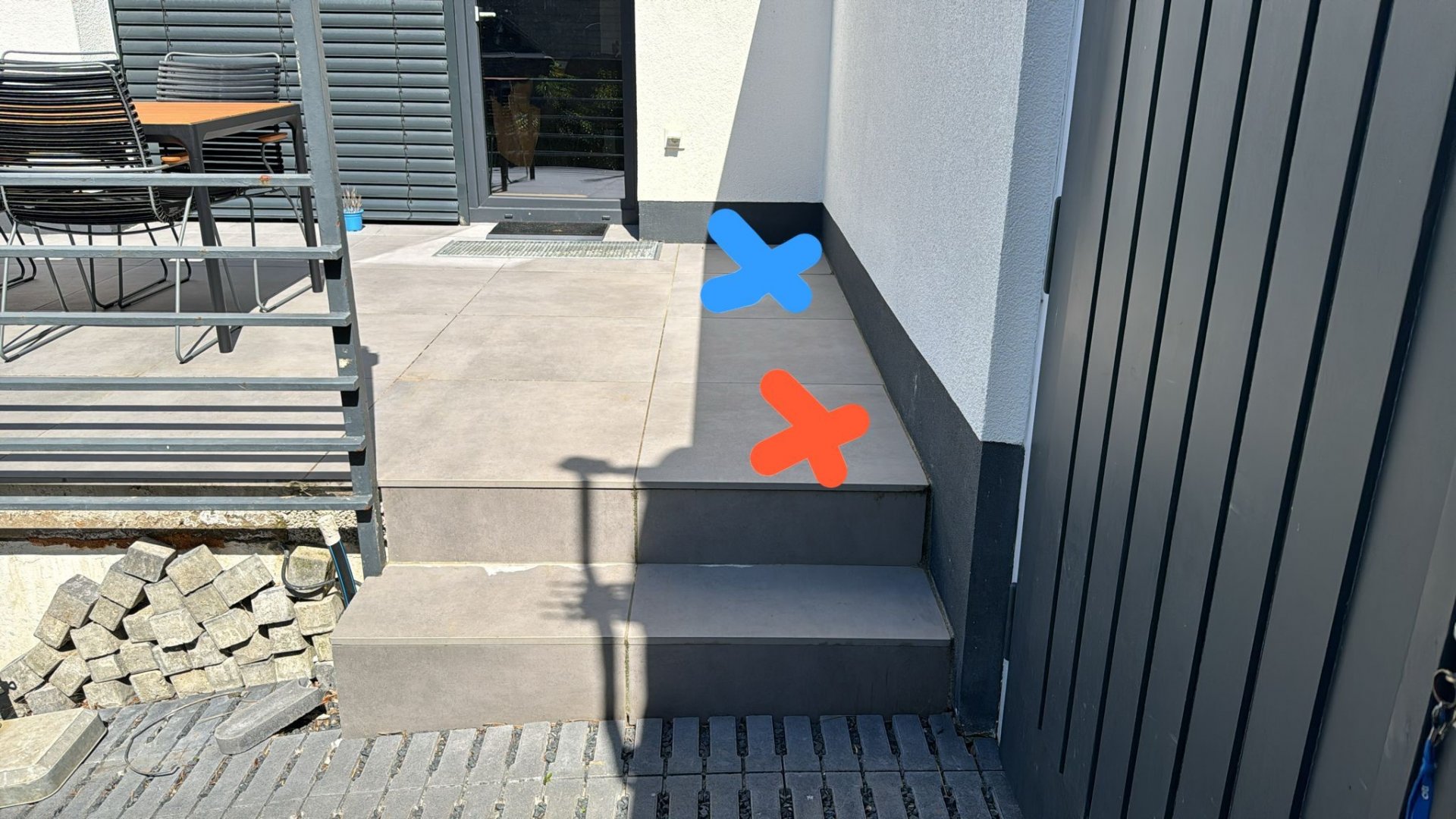

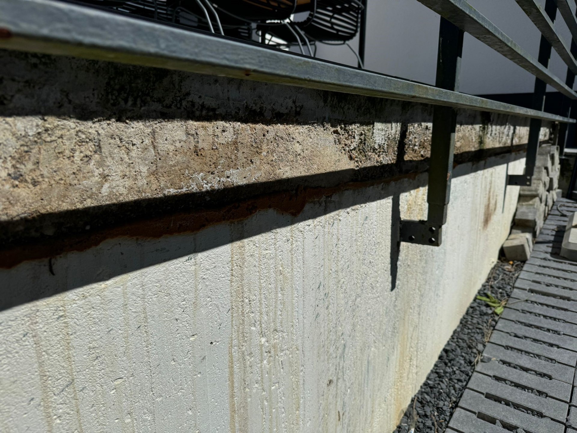

    Liebes Forum,
    Ich habe die Situation, dass ich zwei Alu-Pergolen aufbauen und miteinander verbinden möchte. Meine Terrasse ist in den Hang gebaut und daher mit einer Art "Ringanker/ Mauer" gebaut. Die Fläche dazwischen ist mit Schotter 0/32 aufgefüllt, darüber Drainagebeton und darauf Feinsteinzeug geklebt. Ich beabsichtige durch die Platte zu bohren. Fünf der acht Pfosten kann ich somit im Ringanker/ Beton befestigen (exemplarisch rotes Kreuz), drei Pfosten (die zur Hauswand, exemplarisch blaues Kreuz) lediglich im Drainagebeton (da hier nur Schotter drunter ist und keine Mauer).
    1) Ich wollte mit Injektionsmörtel und Gewindestangen arbeiten. Darf ich die Pfostenplatten direkt auf dem Feinsteinzeug befestigen oder mit Muttern anheben und leicht oberhalb der Platten fixieren (damit der Druck nur auf den Gewindestangen ist)?
    2) Wie mache ich den Höhenausgleich/ Nivellierung? Mit Unterlegschrauben zwischen Pfosten und Feinsteinzeug oder mit Muttern?
    3) Ist die (teilweise) Verankerung im Drainagebeton ausreichend? Von den drei Pfosten im Drainagebeton kann ich einen zusätzlich an der garagenwand befestigen.
    Bin für jede Hilfe dankbar!

    Bei einem M5 Stäbchen eher nicht, bei zwei M12 Stäben definitiv.
    Wenn du da tief genug einbindest könnte das ausreichen. Da wir aber wieder weder wissen was für Stäbe und welche Stärke der Beton hat, könnte das noch nicht ml ein Statiker berechnen.
