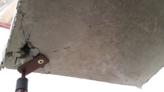

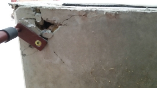

    Guten Morgen zusammen,
    bei unserem Neubau haben wir eine Treppenharfe, die an den Geschossdecken (die aus Beton gegossen sind) befestigt wird. An einer Decke erscheint mir die Befestigung weder fachmännisch noch vertrauenswürdig (siehe Foto).
    Was meint der Fachmann, kann das so bleiben, oder könnten wir Probleme bekommen wegen Befestigung, Schallübertragung usw.
    Danke und Grüße
    Rudi

    Auweia!
    Ich glaube Schallübertragung ist Dein geringstes Problem! Die Ecke der Decke ist ja komplett weggebrochen! Ich wage mal zu behaupten, dass nicht die Decke das Geländer hält, sondern umgekehrt.
    Da muss ein Fachmann ran, das kann so nicht bleiben!

    nein, weil ja
    Also bitte nicht laut husten !!
