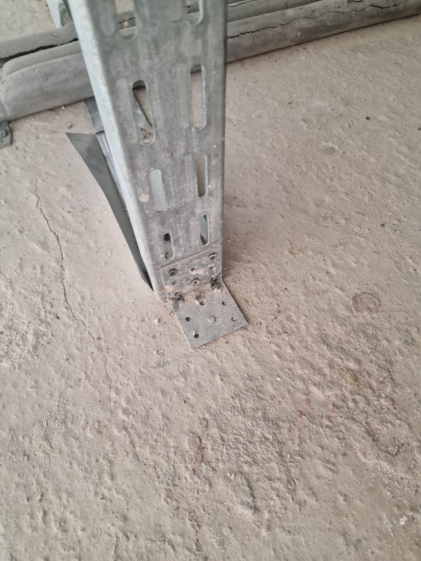

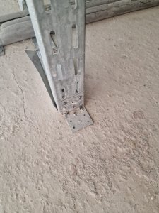

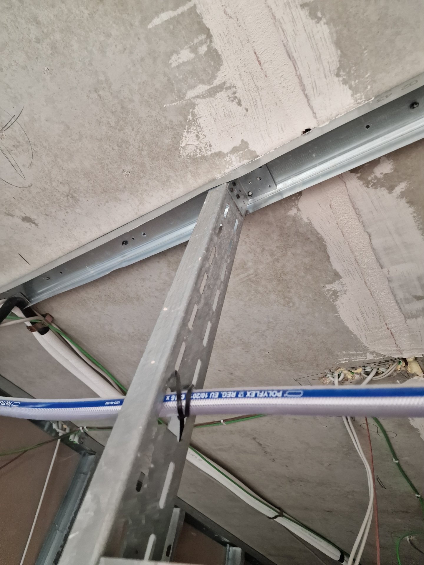

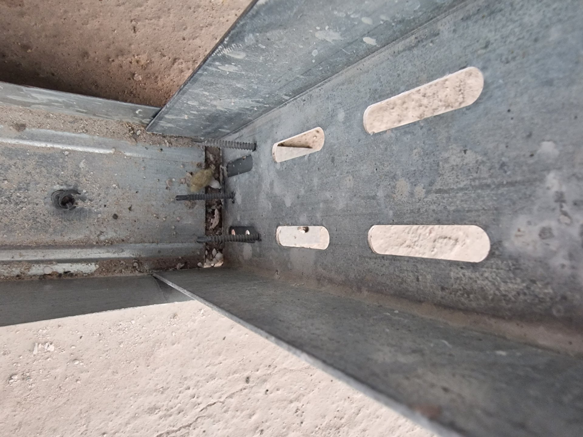

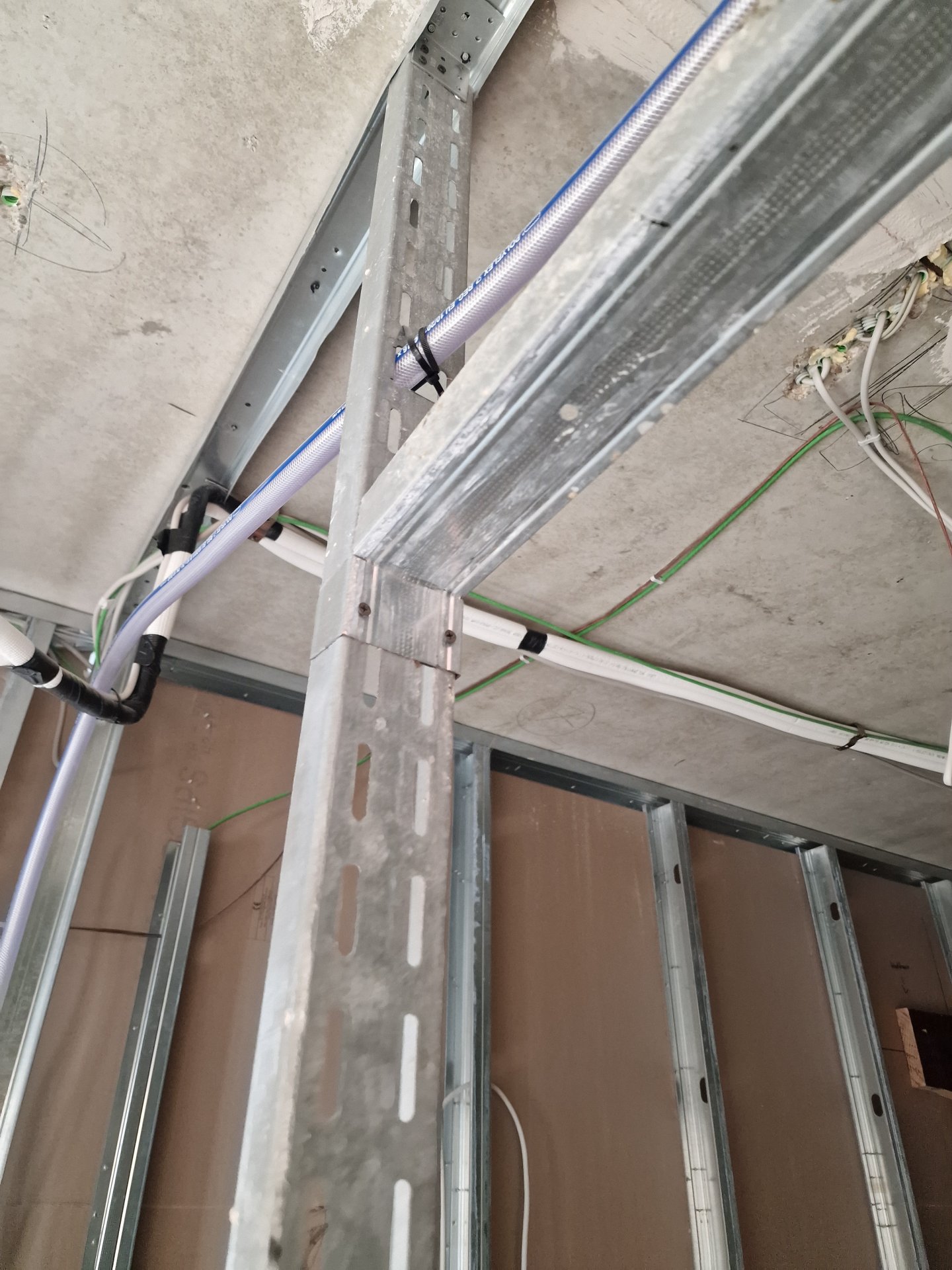

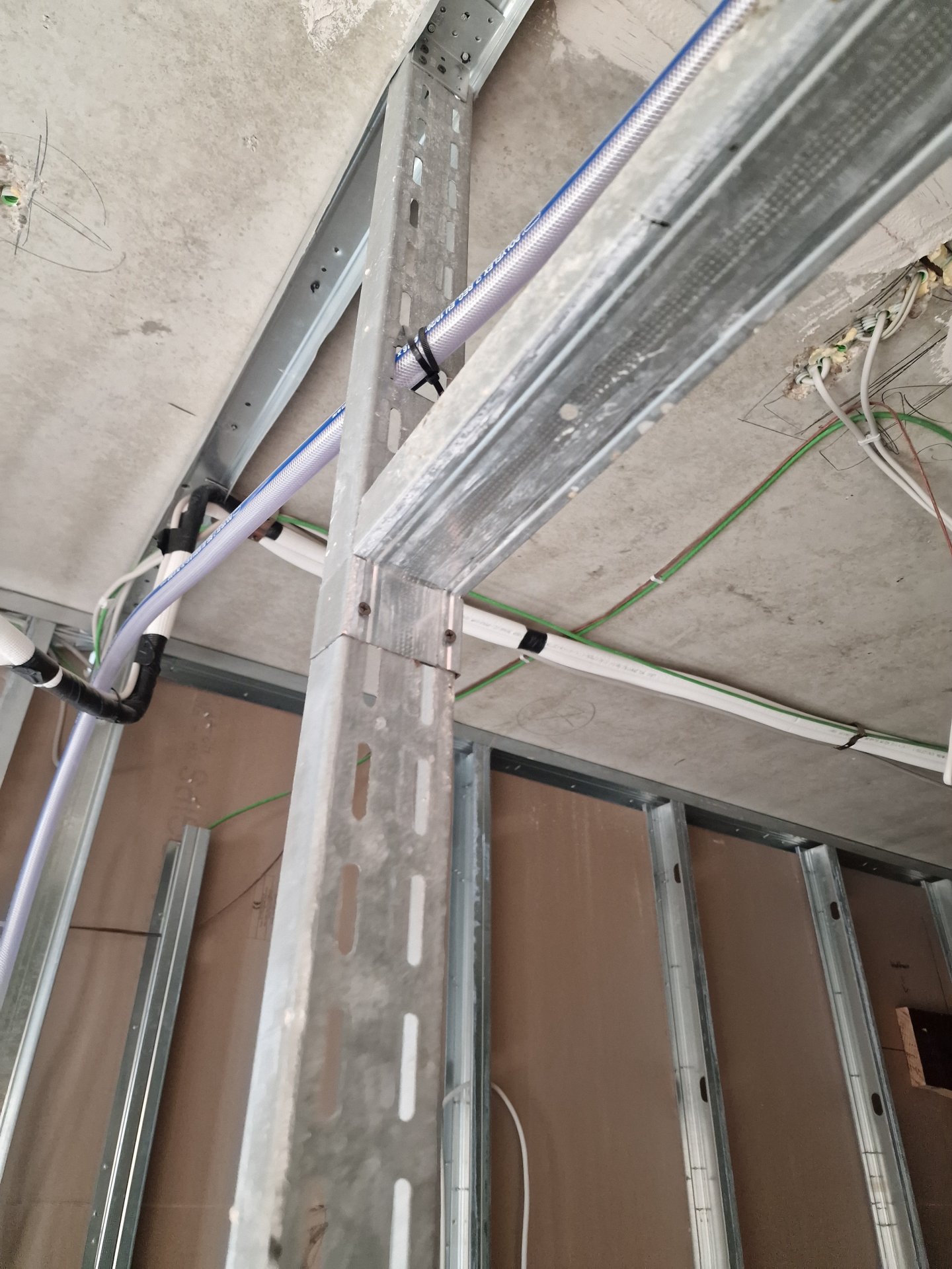

    Hallo liebe Experten,
    ich habe zufällig gesehen, dass unsere Trockenbauer die AU-Profile mit Hilfe von TEK-Schrauben und nicht mit den üblichen M8-Schrauben mit Muttern befestigt haben.
    Was meint ihr? Ist das haltbar und ebenso belastbar wie mittels Steckwinkeln und M8-Verschraubung? Montiert werden später SK3-Türen mit ca. 70kg je Türblatt.
    Danke vorab!
    Grüße
    Sashimi

    Nein, glaube ich nicht

    Doch es gibt extra ' Schnellbauschrauben' für diese Profile , hier muss allerdings auch die passende genommen werden , es erfolgt dort eine Einteilung nach Materialstärke, ob die bei dir verwendeten dafür geeignet sind - Foto von der Verpackung pls

    Das ist eigentlich keine Glaubensfrage, es ist schlichtweg falsch, Schnellbauschrauben mit Trompetenkopf sind zum Befestigen von Platten und nicht zum Verschrauben von Profilen miteinander.

    zum Trockenbau kann ich nichts beitragen, stelle mir aber die Frage ob der PVC Schlauch dort bleiben soll ?
    Kondensatablauf Klimanlage ober soetwas ?
    Ich denke der ist nicht für die Ewigkeit, wird sicher irgendwann spröde und brüchig werden, mindestens aber durchhängen und Säcke bilden (Algen- / Schlonzbildung) wenn auch erst in ein paar Jahren. PVC- oder besser HT-Rohr hätte diesen Nachteil sicher nicht. Aber vielleicht geht man schon heute von geringer Nutzungsdauer aus ?

    mk940 hat es doch beschrieben, treffender geht nicht
