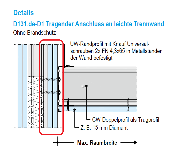

    Moin,
    wir sind in unserem Mietshaus gerade dabei, eine Wohnung zu renovieren. Dabei wurde die Küche verlegt. In der "neuen" Küche wollen wir zum einen eine Vorsatzwand einziehen, um den Schallschutz zur Nachbarwohnung (Schlafzimmer und nur eine dünne Wand) zu verbessern. Außerdem soll die Decke abgehangen werden (freitragend).
    Und jetzt zur eigentlichen Frage: Laut Knauf kann man das UW-Profil der freitragenden Decke ja in das Metallständerwerk der Vorsatzwand schrauben. In den Merkblättern ist das aber so angegeben, dass die Wand bereits beplankt ist, die Verschraubung des UW-Profils der Decke also durch die Beplankung und das CW-Profil der Wand geschieht (s. unten).
    Unser Problem ist, dass wir die Vorsatzwand wir noch nicht beplanken können, da wir noch die Elektrik machen (lassen) müssen. Wäre es problematisch, das UW-Profil der Decke direkt an das Ständerwerk der Decke zu verschrauben? Also zum einen in Bezug auf die Stabilität der gesamten Konstruktion und zum anderen schalltechnisch. (Dichtungsband käme natürlich dran)

    Schallschutztechnisch ist das eine Katastrophe. Die Reihenfolge sollte schon eingehalten werden. Der Elektriker kann die Kabel ja auch an der Rohdecke befestigen. Alternativ kann man auch eine sogenannte Abstellung machen, wird normalerweise für den Estrich gemacht. Also nur den oberen Teil für die Konstruktion fertig beplanken, dabei allerdings die Regeln für den Stoßversatz einhalten. Macht natürlich mehr Arbeit, ist aber die einzige, saubere Lösung. Ich würde also mit der Decken UK einfach abwarten, ist ja jetzt nicht so viel Aufwand bei freitragenden Decken.

    genau so und nicht anders.....
