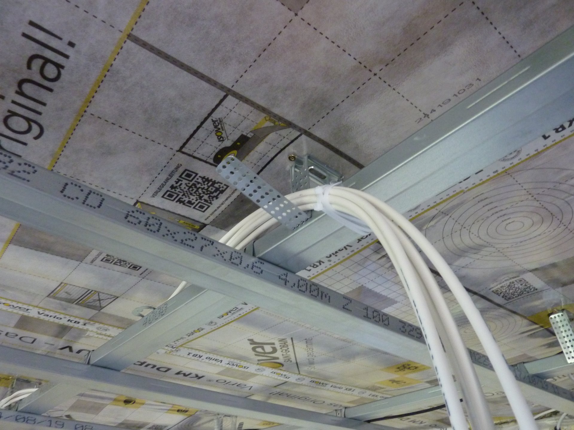

    ich habe vor bzw. teilweise schon gemacht, einige Kabel in einer Trockenbaudecke
    und auch Trockenbauwand mit Kabelbindern zu fixieren. Insbesondere mit dem Ziel,
    dass die Kabel sich nicht groß verschieben und darüber hinaus nicht an spitze Kanten
    der Profile gelangen.
    Habt ihr hier andere Ideen oder Bedenken? Insbesondere habe ich mir noch die Frage
    gestellt, wie lange denn die Kabelbinder überhaupt halten!?!
    Viele Grüße und vielen Dank für eure Rückmeldung,
    Holger

    Lange genug. Aber eigentlich war das nicht gut.
    Die Kabel kann man einfach frei durch die dafür vorgesehenen Öffnungen führen. Manche ummandeln die Öffnungen noch zusätzlich mit Reststücke des Dämpfungsbandes.
    Was passiert mit deinen festgezurrten Kabeln, wenn jemand unwissend später in die Wand bohrt? Richtig, er bohrt das Kabel an, da es nicht weg kann. Ein loses Kabel würde einfach "ausweichen und platz machen".
    An der Decke kannst du die Kabel mit Klemmbügel oben festmachen.

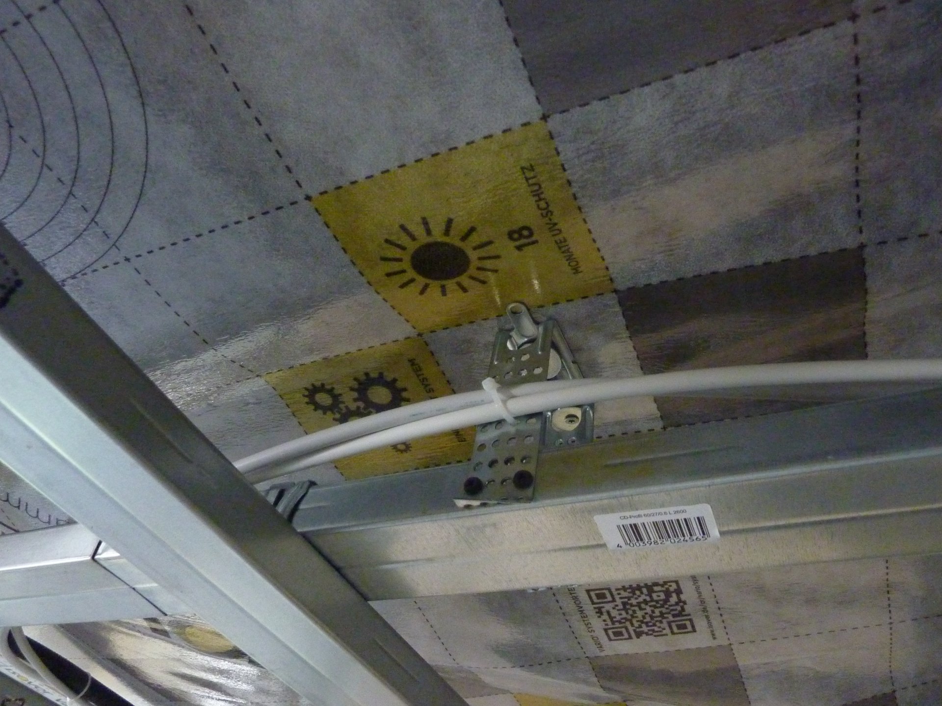

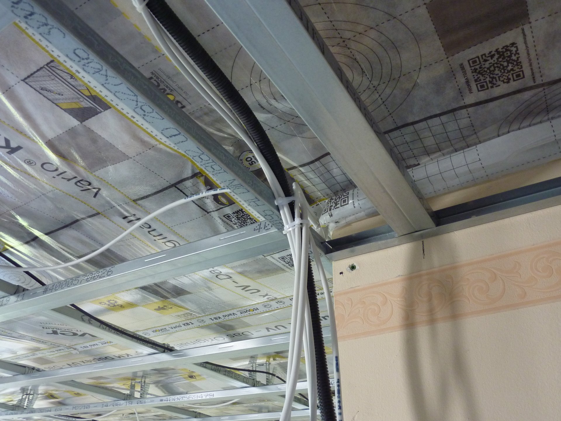

    Danke für die Antwort. Ich habe mal drei Fotos beigefügt, wie es im Moment umgesetzt ist. Kann ich dies dann etwa nicht so lassen? In den Wänden werde ich dies dann vermeiden und keine Kabelbinder nutzen. Kann ich auch ein Stück "Kabelisolation" oder ein Stück "Leerrohe" für die spitzen Kanten in den Wänden nutzen?
    Der Trockenbauer wollte nicht, dass ich in der luftdicht abgedichteten Klimamembran Halterungen (Klemmbügel) montiere. DANKE!!

    doch, passt
    in den CW Profilen für die Wände sind Ausstanzungen, umbiegen, Kabel durch und passt
    der TB hat schon recht, so ist das auch gängige Praxis, eigentlich müssen E Leitungen separat befestigt werden

    Dankeschön. Ich habe schon gedacht, ich müsste alles neu machen.
