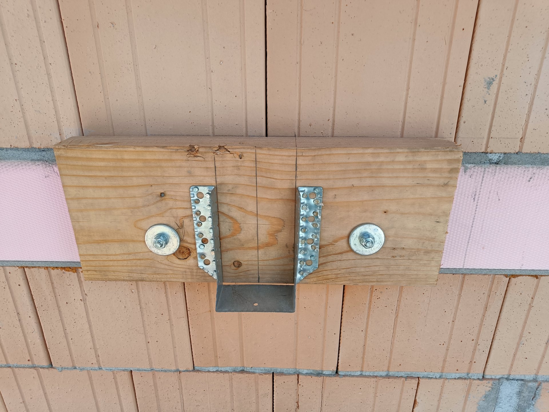

    Wir bauen derzeit ein Haus mit folgenden Wandaufbau: 24cm Hochlochziegel und 16cm WDVS
    Bei der Befestigung des geplanten Vordaches (Walmdach auf Stützen) haben wir derzeit eine kleine Meinungsverschieden. Gerne möchte ich mir weitere Erfahrungen diesbezüglich einholen. ;)
    Bei uns wurde eine zusätzliche Holzbohle an der Zwischendecke als Aufnahme montiert, sodass der Balkenschuh anschließend auf der Holzbohle befestigt worden ist. Folglich muss in dem Bereich die WDVS ausgeschnitten werden und es kommt damit auch zu einer Wärmebrücke.
    Ich persönlich sehe die Montage ohne der Holzbohle, damit der Balkenschuh direkt kraftschlüssig montiert werden kann. Somit müsste auch nicht die WDVS ausgeschnitten werden und die Wärmebrücke entfällt.
    Ich freue mich Rückmeldungen zu erhalten. Vielen Dank!

    15 oder 17,5 cm Mauer und 20 cm Dämmung hat eine bessere Dämmwirkung.
    Ansonsten hat man das in der Anfangszeit der Dämmung mit dem Holzbrett so gemacht. Vermutlich gibt es heute fertige Bauteile dafür.
    Die Ziegel werden bei einem Balkenschuh direkt auf der Wand Schwierigkeiten machen.

    wie Petra schon schrieb gibt es dazu von Systemanbietern passende Montagekomponenten auch für höhere Lasten, teilweise faser- oder metallverstärkt und ausgeschäumt in stufenweise erhältlicher an die Dämmschichtstärke angepasster Dicke / Tiefe / Auskragweite. Der Block dient auch der Lastverteilung an den Auflagekanten des zu befestigenden Bauteils.
    Mir würde soetwas auch besser gefallen. Man stelle sich auch vor, dass durch Undichtigkeiten Feuchtigkeit zur Bohle gelangt und diese irgendwann zersetzt... Eine Wärmebrücke lässt sich zudem auch weitgehends vermindern.
    Suchbegriff Google Montageblock gedämmt, erster sinnvoller Fund z.B. bei Sto StoFix

    Absolut richtig. Das Thema Feuchtigkeit gefällt mir ebenso nicht, weil man das einfach nicht sieht und dann fault einem das Holz im schlimmsten Fall weg.
    Die Befestigung findet aber nicht im Ziegelmauerwerk selber statt, sondern im Bereich der betonierten Zwischendecke.
