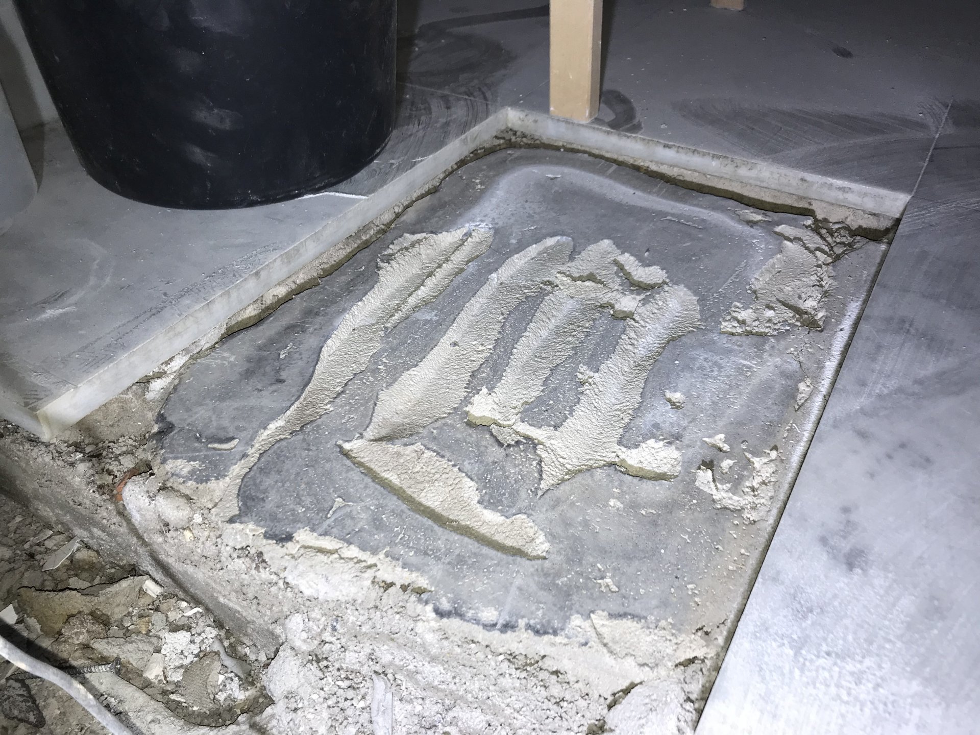

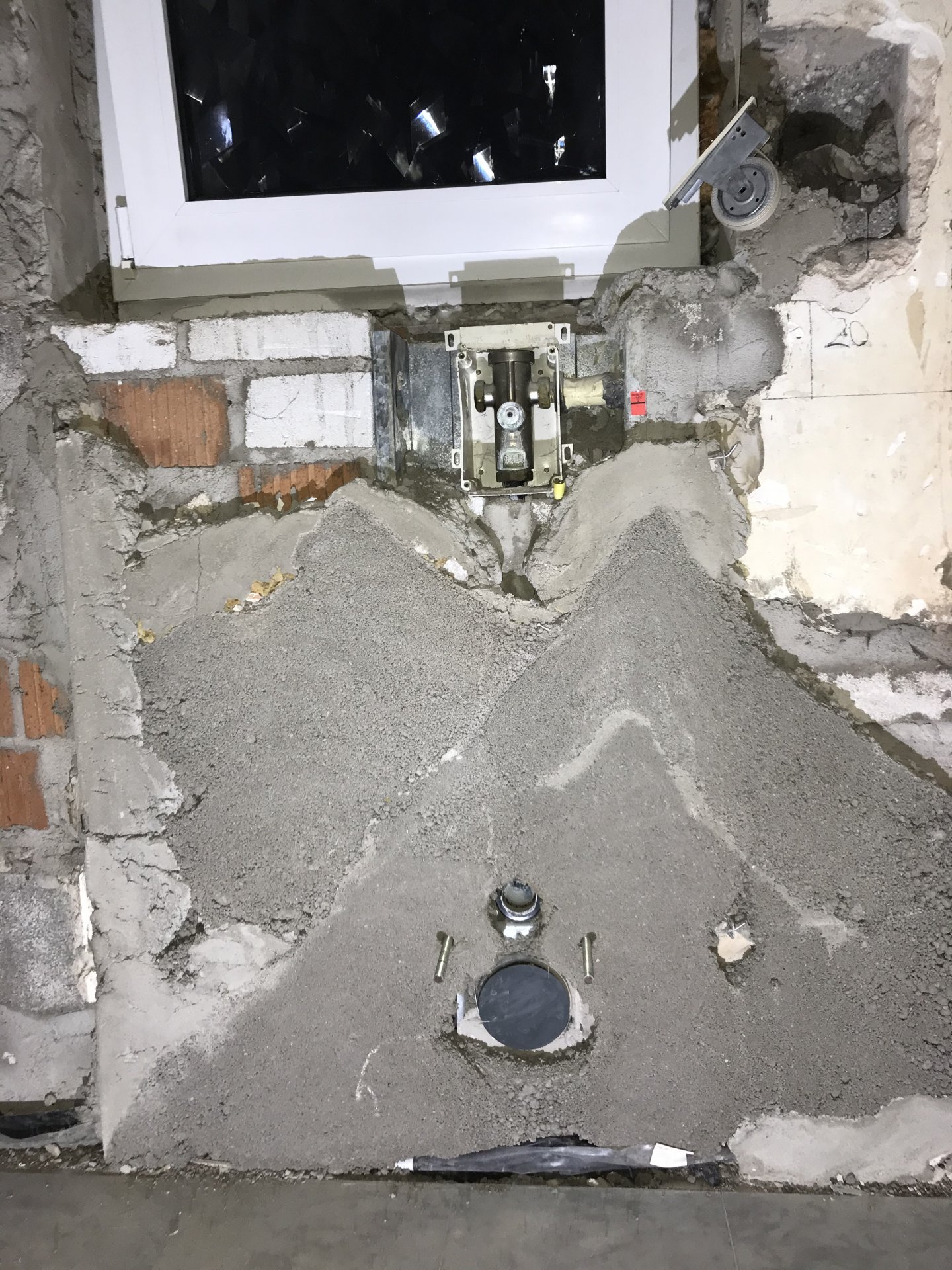

    wir sind gerade dabei unser Gästebad zu modernisieren. Im Zuge dessen wollen wir auch den vorhandenen eingemauerten UP-Druckspüler durch ein Vorwandelement mit Spülkasten ersetzen. Vorwandelement deswegen, weil wir die Vorwand dabei über die komplette Breite der Wand bauen wollen, um so eine dringend benötigte, zusätzliche Ablagefläche zu schaffen. Das heißt also, dass die bisherige Druckspüler-Konsole aus der Wand ausgestemmt wird, die Wand wieder zugemauert und davor dann das Vorwandelement gesetzt werden soll.
    Die Vorwand soll dann, wie gesagt, über die komplette Breite des Raumes (ca. 1,60m) und in der Höhe bis zum Fensterbrett gehen.
    Nun stellt sich uns die Frage zur Befestigung des Vorwandelementes im Boden.
    Vorweg: Ich bin mir dessen bewusst, dass WC-Vorwandelemente immer im Rohboden verankert werden müssen!
    Wir haben nur das Problem, dass sich in dem Bad eine FBH befindet, deren genauer Verlauf unbekannt ist (Vorbesitzer verstorben und keine Unterlagen dazu vorhanden).
    Ein paar Hintergrund-Infos zum Boden und der FBH:
    Wie bereits erwähnt ist der Verlauf der Rohre unbekannt, ich weiß lediglich, dass es sich um Kunststoffrohre handelt (Ortung mit Rohr- bzw. Leitungssucher also nicht möglich). Aktuell besteht der Bodenbelag aus 2 cm starken Marmorplatten, die wir aber durch Fliesen ersetzen wollen. Wir haben bereits eine der Platten entfernt, zudem haben wir im Boden einen Ausschnitt für die Duschwanne, welcher einen Blick auf den Querschnitt des Bodens erlaubt (siehe Bilder).

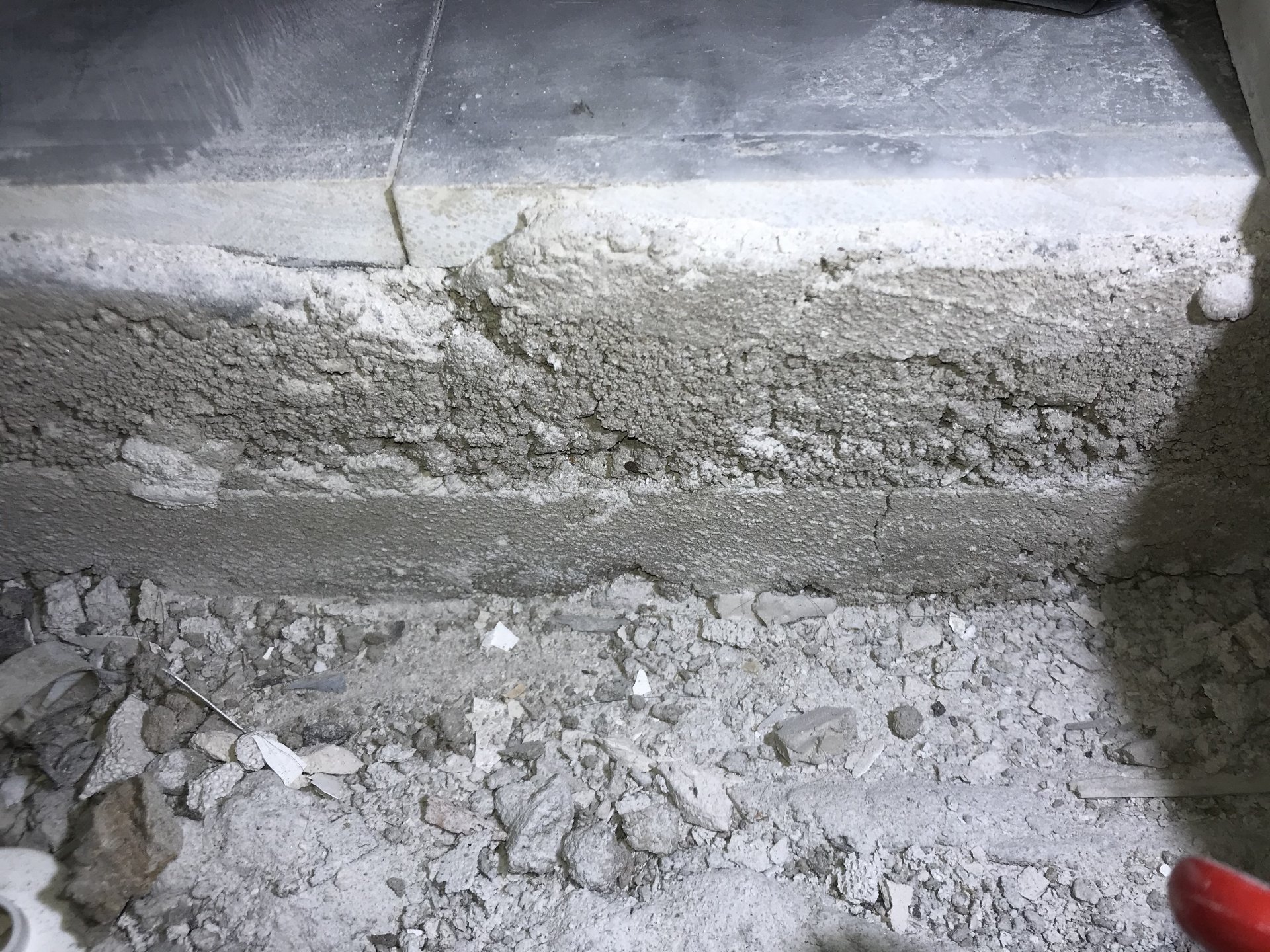

    Die FBH sowie der Marmor wurden vom Vorbesitzer nachträglich verlegt. Wenn ich mir den Querschnitt vom Boden ansehe, dann sieht das für mich so aus, als ob man ganz unten den Rohboden sieht. Darauf befindet sich eine ca. 6-7 cm starke Schicht, die für mich nach Mörtel aussieht. Ich vermute, dass die FBH in dieser Mörtelschicht liegt. Auf dem Mörtel wurde dann eine Art Kleber für den Marmor aufgetragen (das allerdings etwas unsauber, da wundert es mich nicht, dass einige der Platten bereits etwas wackeln).
    --> Hier meine erste konkrete Frage: Kann jemand anhand der beiden Bilder vom Boden eventuell erkennen um was für Materialien es sich handelt? Ist das ein einfaches Mörtel-Dickbett, in dem FBH und Marmor liegen?
    Wir haben nun bereits versucht, die FBH-Leitungen mit einem Infrarotthermometer zu lokalisieren. Hier sind zwar durchaus Temperaturunterschiede von 2-3 Grad auszumachen, allerdings haben wir es nicht geschafft, einen plausiblen Leitungsverlauf daraus abzuleiten. Wir wollen in den nächsten Tagen nochmal einen neuen Versuch starten. Sollte das wieder nicht richtig klappen, dann würde ich versuchen mich mit einem Hammer und Meißel vorsichtig (!) bis zum vermeintlichen Rohboden durchzuschlagen und dabei Ausschau nach den Leitungen zu halten. Wenn ich am Rohboden ankomme würde ich die Löcher so erweitern, dass die Standfüße des Vorwandelementes hineinpassen, Löcher in den Boden bohren, Dübel einstecken, das Vorwandelement in die beiden Löcher stellen und es dann festschrauben.
    --> Zweite Frage: Was sagt ihr zu diesem Vorgehen? Gibt es hier etwas was ich eventuell übersehe (Probleme, etc.)?

    Der Mörtel nennt dich Estrich. Zum Suchen der FBH gibt es mehrere Wege:
    Eine wärmeempfindliche Folie )habe ich noch nicht getestet) oder eine Warmebildkamera. IR-Thermometer reichen nicht.
    Vielleicht hat ein Bekannter ein CAT 60 oder 61 Handy mit IR-Kamera. Damit lokalisiere ich Temperaturunterschiede von weniger als 1K.
    Dann stellst Du mal für 24 h die Heizung ab und ballerst dann mit max. zul. Temp rein und fotografierst nach ein paar Stunden die betreffende Oberfläche.

    So, ich habe neue Erkenntnisse ;)
    Ich habe mir eine kleine Wärmefolie bestellt, ca. 21x6 cm für 30€.
    Da die Folie weder auf den Marmorplatten, noch auf der Mörtelschicht darunter (siehe Bild im ersten Beitrag) etwas anzeigte, habe ich zuerst vorsichtig diese etwa 5cm dicke Mörtelschicht entfernt. Darunter fand ich dann eine dünne, transparente Folie und darunter den eigentlichen Estrich. Dort hat die Temperaturfolie dann auch funktioniert und der Leitungsverlauf der FBH wurde sichtbar.
    Ich habe dann vorsichtig angefangen, den Estrich zwischen zwei FBH-Rohren wegzustemmen. Nach etwa 4 cm bin ich dann auf das Estrichgitter gestoßen. Direkt unter dem Estrichgitter befindet sich eine dicke schwarze Folie (Dampfsperre?). Wenn ich auf diese Folie drücke, dann gibt sie nach, d.h. es befindet sich etwas weiches darunter, also vermutlich die Dämmung. Unter der Dämmung würde ich dann die Rohdecke vermuten.
    Hier also nochmal der Bodenaufbau, den ich bis jetzt vorgefunden habe:
    Marmorplatten (ca. 2cm dick)
    Kleber bzw. Mörtelbett (ca. 4-5 cm)
    Dünne, transparente Folie
    Estrich mit eingegossenen FBH-Leitungen (ca 4 cm)
    Estrichgitter
    weiches Material (vermutlich Dämmung)
    Meine Frage ist jetzt, ob ich die schwarze Folie einfach durchtrennen und die Dämmung darunter so weit entfernen kann, dass die Füße des Vorwandelementes dann schließlich auf der Rohdecke stehen? Muss ich die schwarze Folie danach wieder flicken und um die Füße des Vorwandelementes legen, oder ist es kein Problem, wenn sie an diesen Stellen danach undicht ist?
