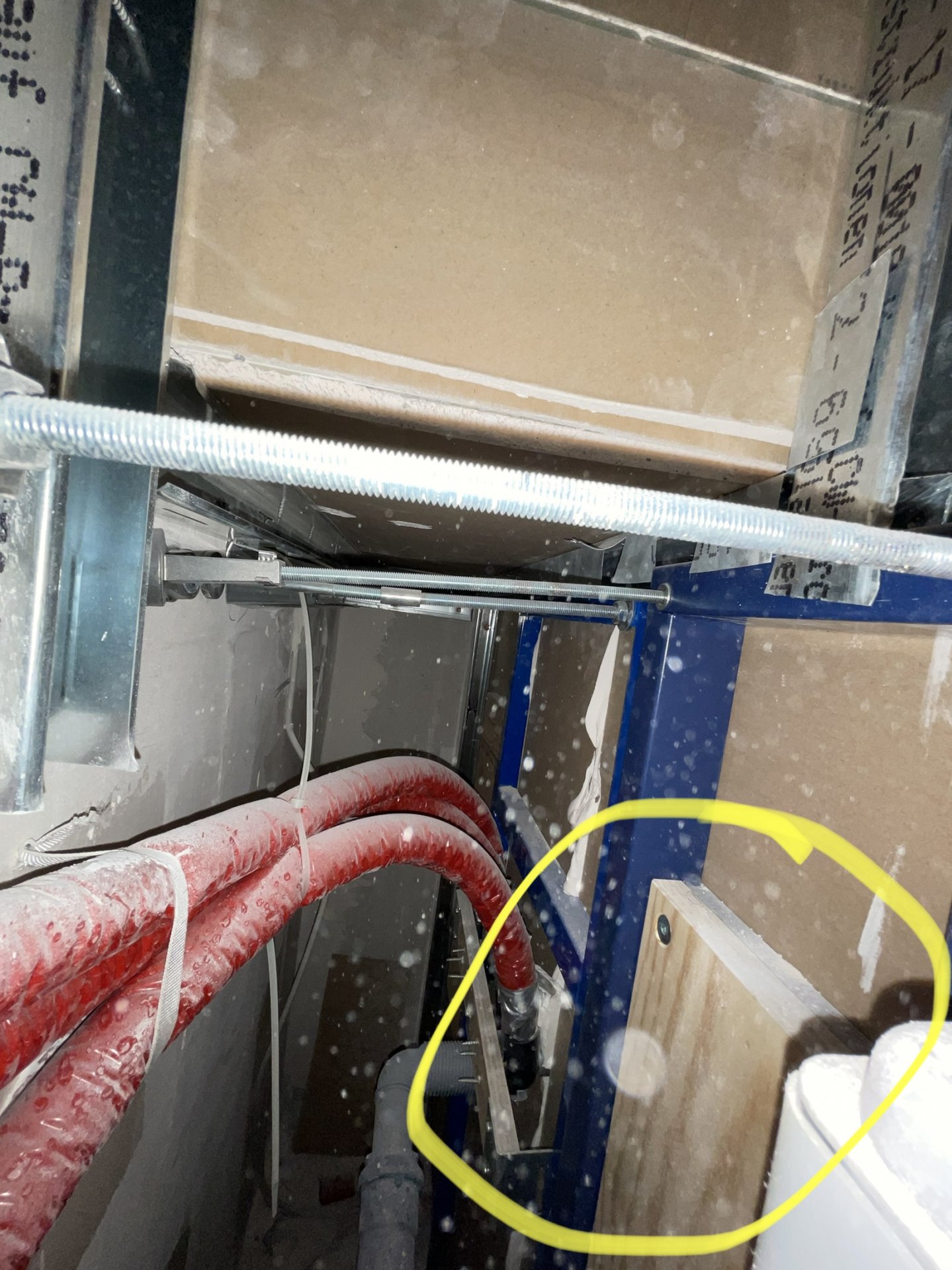

    Ich bin gerade auch etwas perplex, da ich gerade herausgefunden habe, dass die Voraussetzungen anders sind als gedacht:
    Ich hatte ja geschrieben, dass hier ein 10 cm starker Leimbinder sitzen sollte. Dieser wurde uns vom Bauträger aufgeschwatzt, Kostenpunkt pro Bad 350 Euro.
    Heute morgen hatte ich die Idee, meine Kamera durch die Wartungsklappe zu halten und einfach mal ein Bild zu machen. Statt 10 cm Leimbinder wurden 23 mm starke Platten verbaut, wie ich mittlerweile herausgefunden habe. :mad:
    Mit den Stockschrauben würde ich da also durchschrauben.
    Gehe ich recht in der Annahme, dass nun die Gefahr besteht, dass sich die Schrauben im Holz nach oben arbeiten und das ganze ausleiert?
    Aussage vom Trockenbauer:
    "Ja, so ganz regelkonform ist das natürlich nicht. Tragkraft der Platten pro Meter sind 1,5 Kilonewton"
    Hält das Schränkchen trotzdem?
    Ist es eventuell die bessere Variante, durch die Platten durchzubohren und Metallspreizdübel statt der Stockschrauben zu verwenden?
