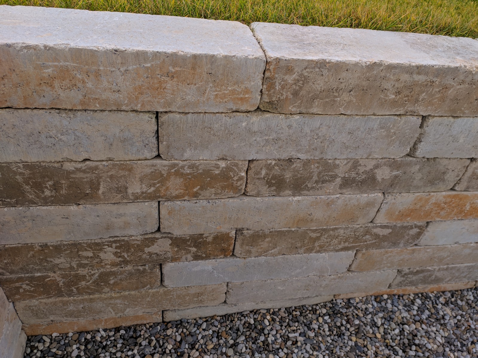

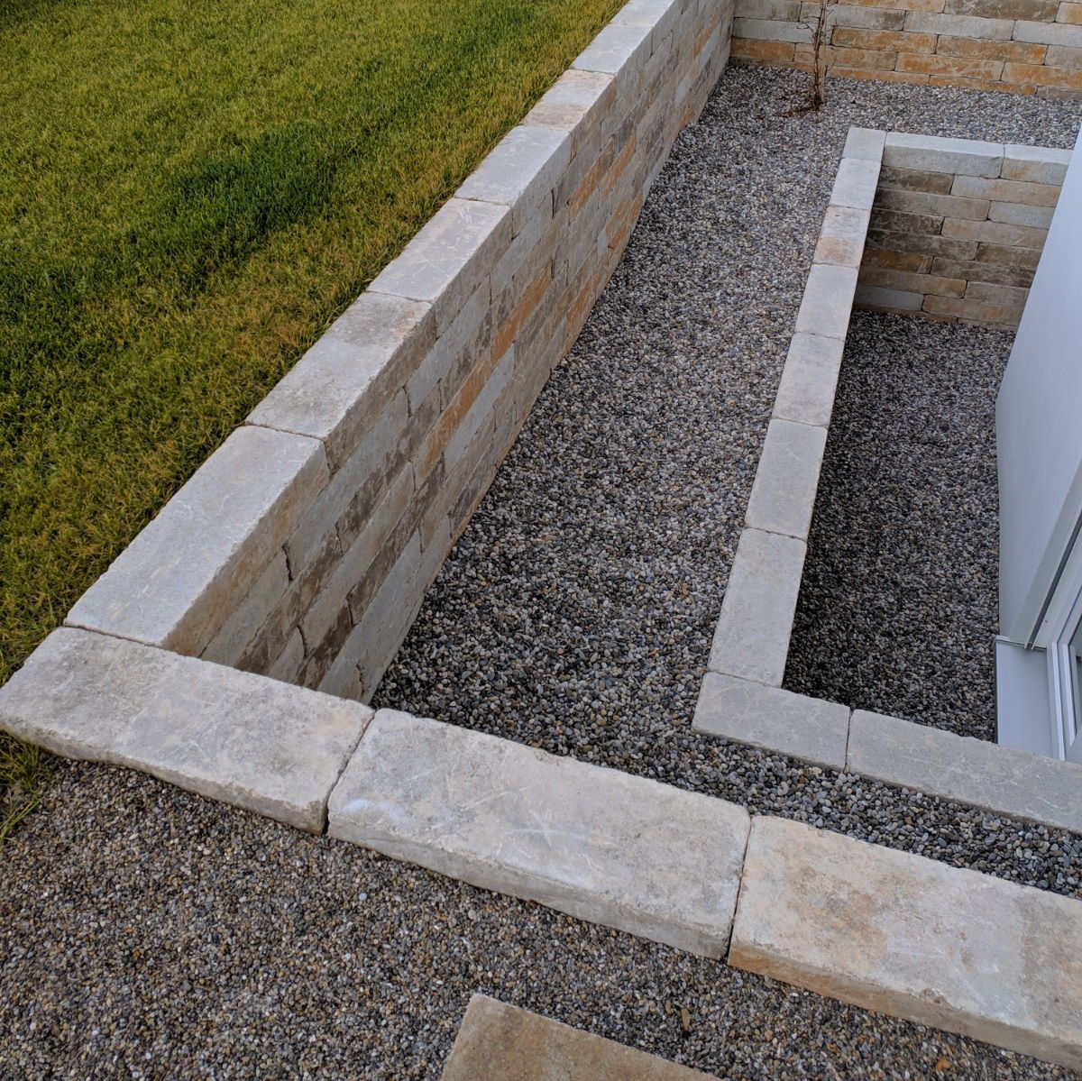

    ich habe eine Mauer aus geklebten Mauersteinen. Jetzt möchte ich auf dieser Mauer einen Zaun anbringen. Als Notlösung würde ich vor die Mauer Zaunpfosten setzen, aber lieber wäre mir eine Befestigung direkt auf der Mauer bzw. auf der Mauerseite.
    Kann bzw. darf ein Zaun auf dieser Mauer sinnvoll befestigt werden? Ich hätte geplant ca. 30 cm tief in die Steine zu bohren und dort Gewindestangen einzukleben. Darauf hätte ich dann entsprechende Trägerplatten für den Zaun mit Muttern befestigt. Ist dies grundsätzlich möglich oder geht der Stein beim Bohren kaputt? Kann es bei dieser Variante Probleme mit Wasser, vor allem im Winter geben?
    Über eure Meinungen und Tipps würde ich mich sehr freuen.

    Wie hoch wird der Zaun, welches Material und wie schaut es mit der Statik aus ?

    Wie hoch weiß ich noch nicht genau. Er soll als Absturzsicherung für die Kinder dienen. Denke 1,20 sollte hier ausreichend sein. Material habe ich keine Präferenzen. Statik sollte auch kein Problem sein, da die Mauer bis zum dritten Stein von oben komplett mit Beton hinterfüttert ist.

    Google mal nach Y-Pfostentäger. Funktioniert eventuell. Kommt aber eben drauf an, was für ein Zaun dort gebaut werden soll.

    Wenn du nur 30 cm in die Steine gehst wie soll das dann halten ? Dann drückt es doch einfach die Stein Reihe auseinander

    Ein Stein ist 12cm hoch, das wären also 2,5 Steine. Dachte das würde reichen.

    hast du schon einmal über einen Gitterrost für den "Lichtschacht" nachgedacht - Könnte man ggf. unten aufstellen.
    Ich kenne ja die Umgebung nicht, aber so ein Zaun ragt dann vielleicht unschön in die Höhe.
    Die Kinder werden ja auch größer und du brauchst den Zaun dann vielleicht nicht mehr. Hast dann aber angebohrte Steine.

    Naja lehn dich mal an einen 1,20 Meter langen Pfosten der da drin steckt ....

    Eben, es wäre doch ein Leichtes, mal ein Testloch zu bohren und dann den Hebel zu probieren.
    Ich könnte mir allerdings vorstellen, dass das Konstrukt biegestabil wird, wenn die beiden 90° Ecken steif ausgeführt werden und somit die Anprallkraft ableiten würden.

    Die Steine sind recht lang und schwer und wenn du in 3 Reihen steckst kann das schon passen aber wäre ja auch ärgerlich wenn die Mauer dann verrutscht
    es muss ja nicht immer gleich zum Totalschaden kommen
    zur Not bohrst eben tiefer
